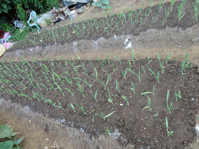

發表於 2014-10-28 23:59:03 | 顯示全部樓層
本帖最後由 陳青 於 2014-10-29 00:02 編輯
路沿石:
菜園最怕石頭,看到石頭就要撿乾淨。
因為挖地要用鋤頭或小牛,鋤頭碰到石頭,傷害很大。
傳統菜園,沒有用木板、石頭、磚頭等等圍起來的,都直接用鋤頭勾勒出菜壠。
路沿石圍起來,石頭邊會長草,長了草要清除,用刀用鋤頭都有困難。
您看看老仙種菜就知道了,他們的菜壠多麼下奶?

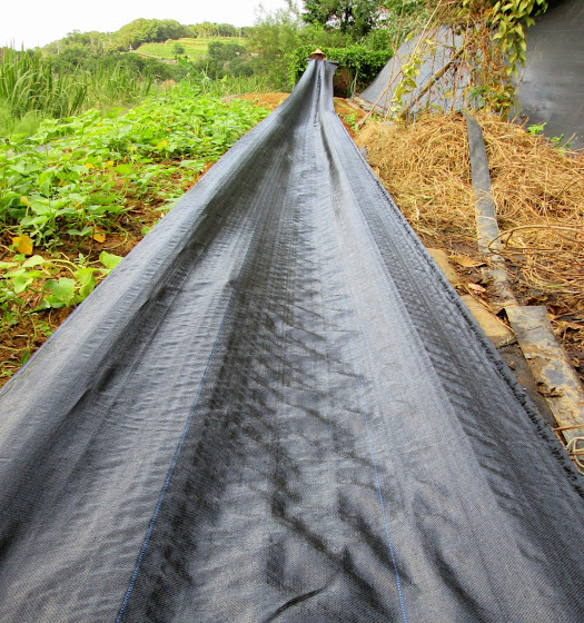

發表於 2014-10-29 08:18:20 | 顯示全部樓層
另類菜園考量...
我的菜園與花園全未用固定方式圍繞
而是使用抑草蓆來做為走道與埂與梗之間的區隔
除了可以防止雜草叢生,雨天較不會泥濘外...
更重要一點是: 隨時想要翻耕重新改變格局,也不會受限於固定的設施;只要掀起抑草蓆就可以了!...
先將埂做好再鋪設抑草蓆即可!

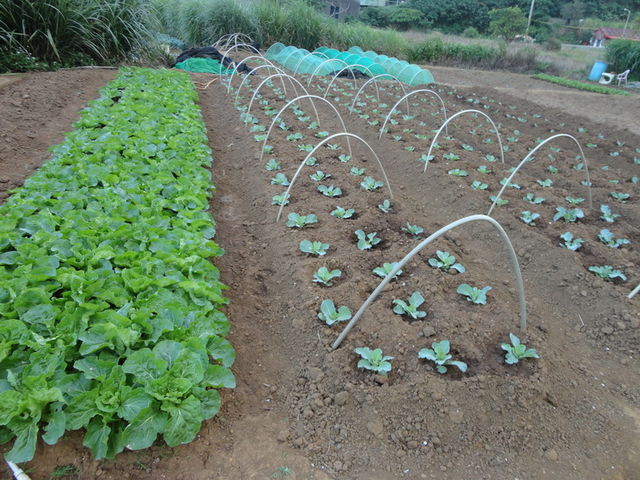

發表於 2014-10-29 12:56:27 | 顯示全部樓層
scatliu 發表於 2014-10-29 07:18
感謝兩位大大的意見,很好的參考.  我的後院因為原本是草地 但雜草叢生, 想規劃成花園跟菜園, 所以想改造成固 ...
這不是我的菜園,是淡水登輝大道邊老仙們做的菜壠,整齊漂亮,讓人驚嘆~~~

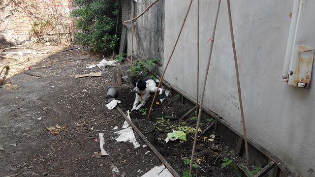

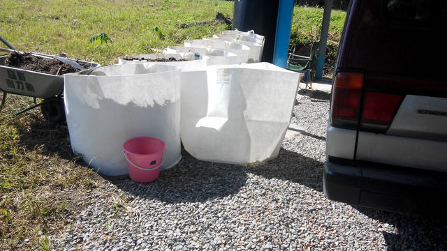

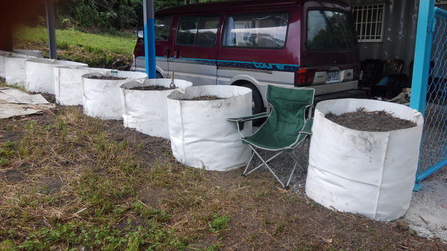

發表於 2014-10-29 13:05:16 | 顯示全部樓層
本帖最後由 緊張大師 於 2014-11-2 08:30 編輯
我怕家裡邊境牧羊犬牧我的菜菜.
想出來護坡.免彎腰.避狗種菜法.
3尺美植袋.

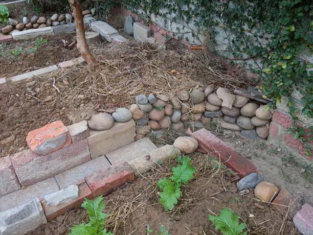

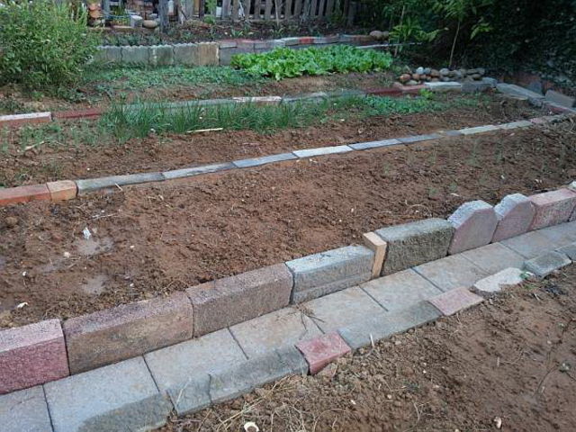

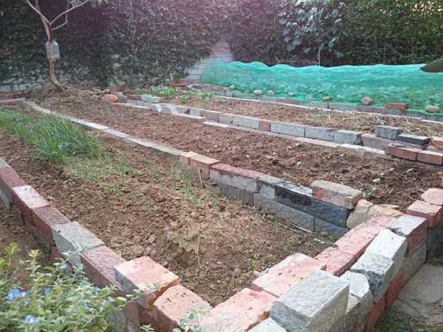

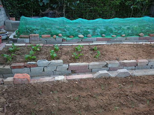

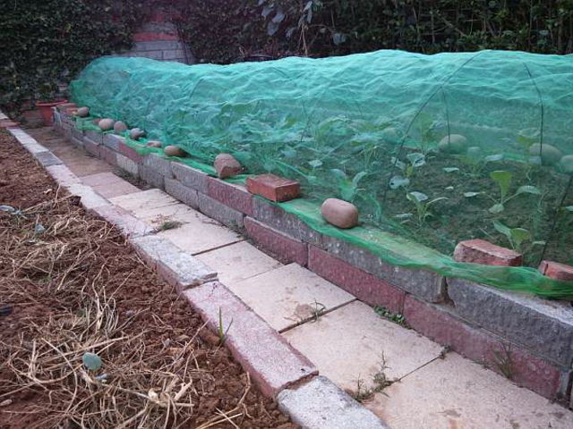

發表於 2014-10-30 08:59:20 | 顯示全部樓層
我是廢物利用
利用要廢棄的百歲磚 或是水泥地磚
(這些都是免費的 或是在路邊撿的)
