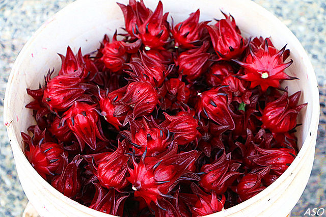

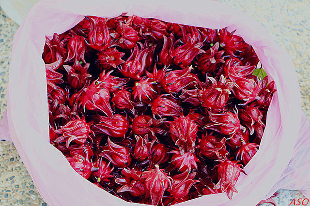

不知道是不是我太早採了

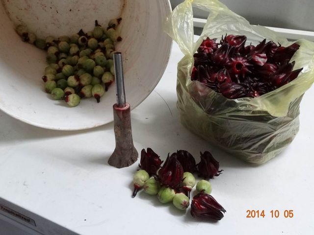

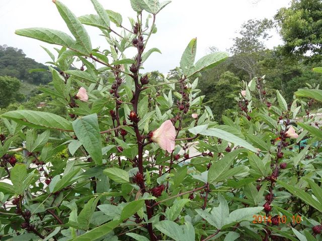

洛神我家也有種一些算是很好照顧!但是高麗菜太早種會有苦味不好吃(去年心得)
洛神小時候幾天給才一次水.肥料共給2次.(建議施肥後頭部覆土15-20公分高避免植株伏倒又確保肥料不流失)
開花後水多一些!約乒乓球大可採收大概是這樣!
是很有成就感的作物!已經收了很多次!連第2批的花都快成熟了!

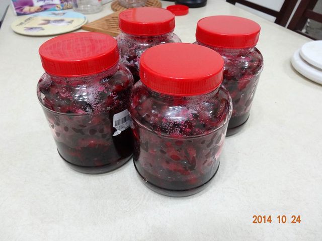

加工去籽
川燙滾水5秒(沒錯5秒)撈起加糖冷卻後裝罐冷藏或冷凍(很好吃有脆度又容易加工的方法)

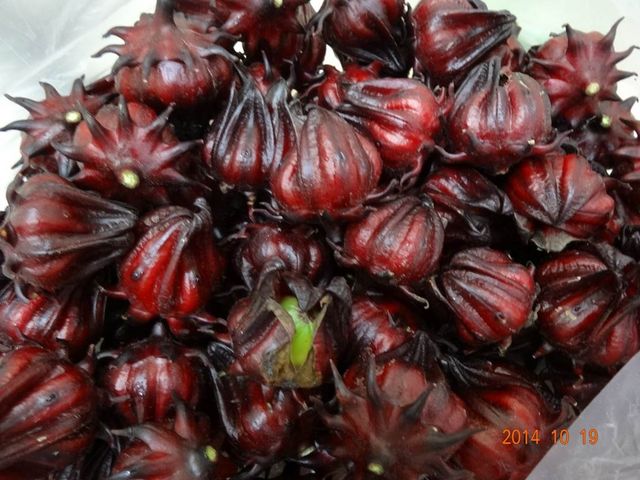

發表於 2014-11-1 13:59:01 | 顯示全部樓層
yflin 發表於 2014-11-1 11:06
照片撲上來比較好判斷!
大大 看你的圖 好像太早採收
我都是等到 洛神花開口笑時 才採收
幾乎每粒直的6公分 橫的6公分 以上
一斤30幾粒

發表於 2014-11-1 14:36:36 | 顯示全部樓層
採收
稍微開口笑 表示可達採收 如同芒果摸屁股看蒂頭有無飽滿雷同 香蕉也是看尾部 (開花後 割除底部)
