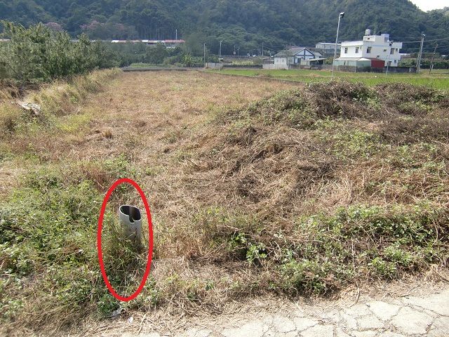

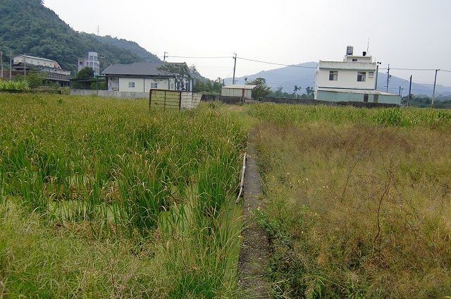

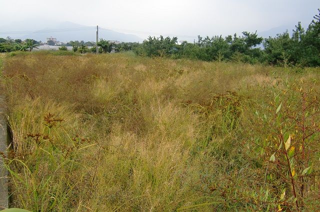

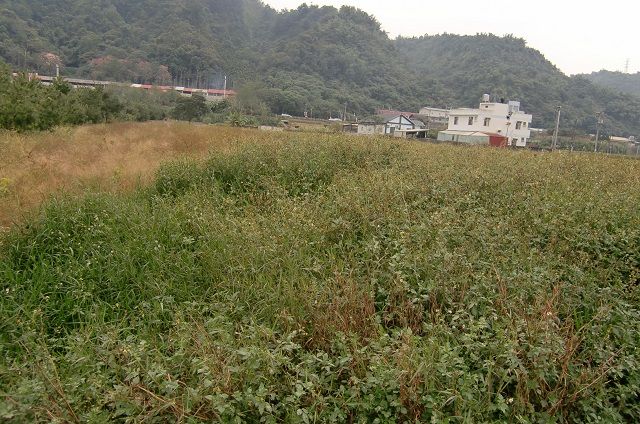

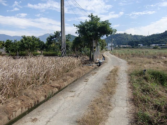

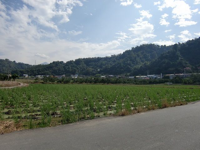

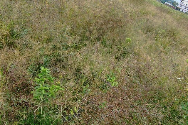

       2012年9月底回老家途中見到賣地廣告,回家後姊夫說他以前的同事改行仲介,告知附近有塊田地要賣,約第二天看地。看完地後發覺就是路邊廣告那塊地。
田地種植桂花,地主說約一年未整理所以雜草叢生幾近荒蕪。
桂花苗露臉
面路右鄰種植五葉松以土堤隔界

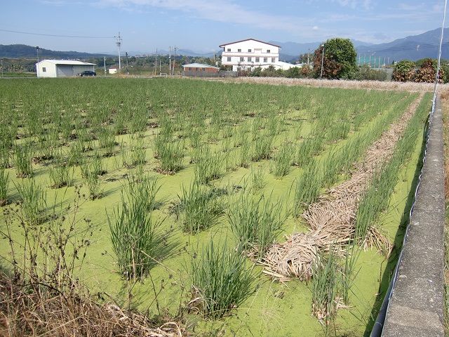

面路左鄰及後鄰種植茭白以混凝土堤隔界
前方為3米水泥路,對面也是種植茭白筍,路與筍田間有一灌溉溝。
左鄰茭白筍田左側為5米柏油路,買的地在茭白筍田與五葉松林之間。
待續

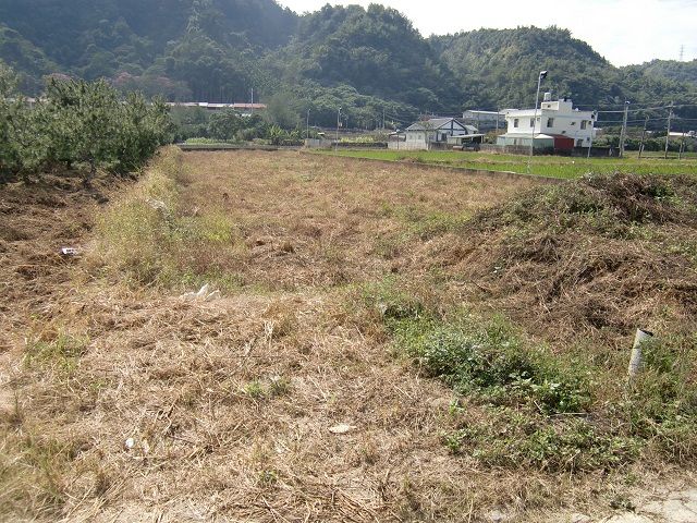

購地(2012/09~2013/03)

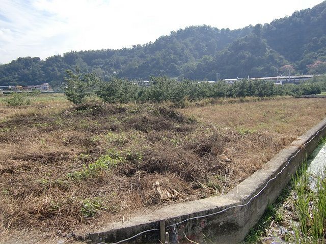

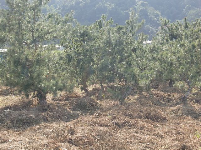

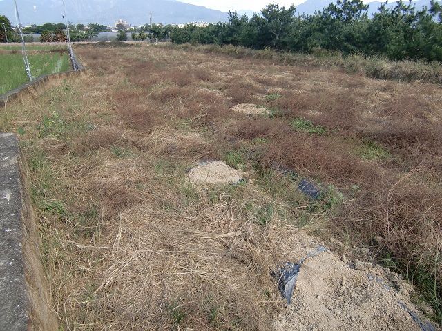

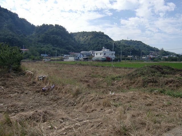

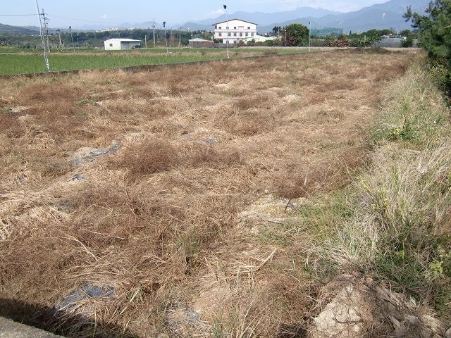

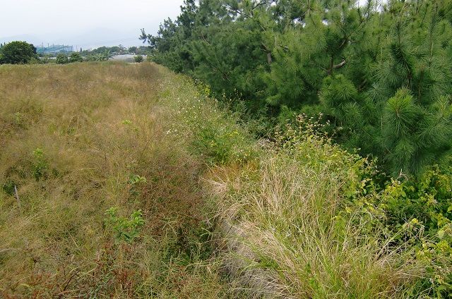

       2012年11月中原地主為了申請農地農用證明,接受代書建議請工除草,並依之前之約定移走桂花苗,除草後的地貌。
面路左鄰茭白筍田
面路右鄰五葉松林

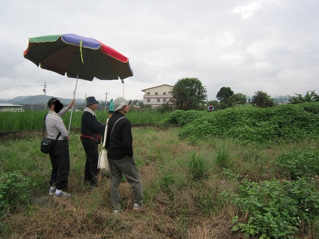

       2012 年12月初終於排到鑑界,而且是從竹山調來的地政人員。當日晴天,地政人員要求撐傘遮陽以免誤判,大人交代當然不敢怠慢,幸好鄰地借到大遮陽傘,辛苦姊夫亦步亦趨幫忙遮陽。後來因與五葉松田的土堤隔界有一段是曲線,不到20公尺得測5~6個點,地政及代書建議重劃拉直,鄰地地主也同意,直到2013年3月初完成重劃,才算結束交易。

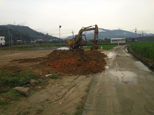

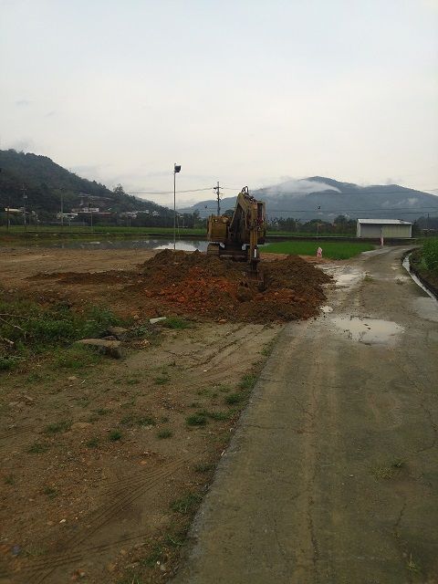

填土(2013/03)

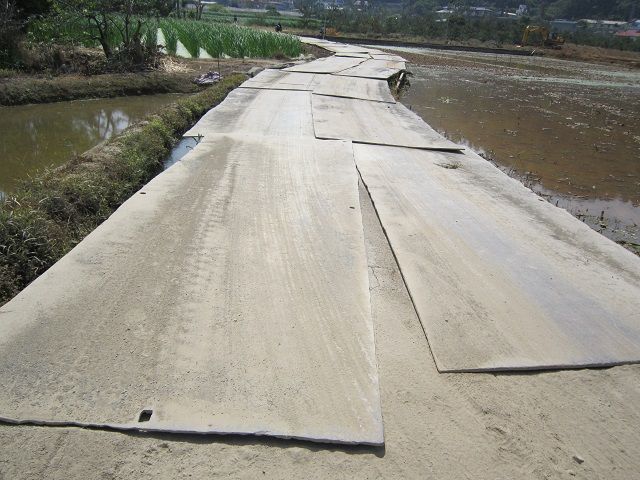

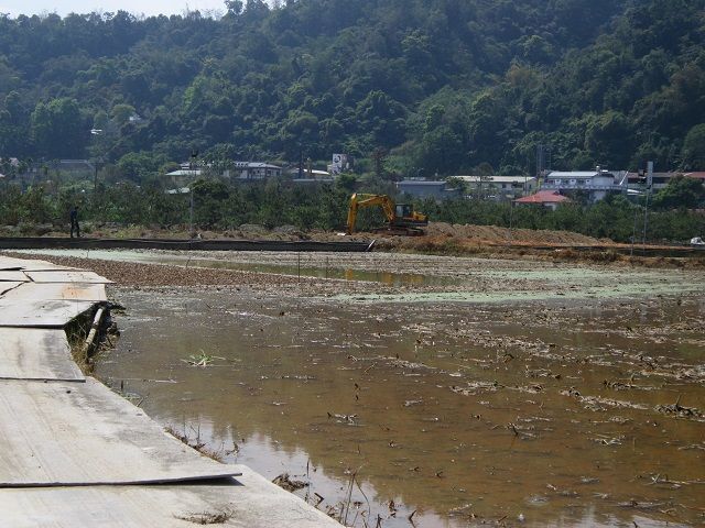

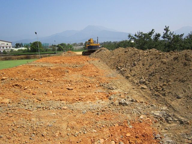

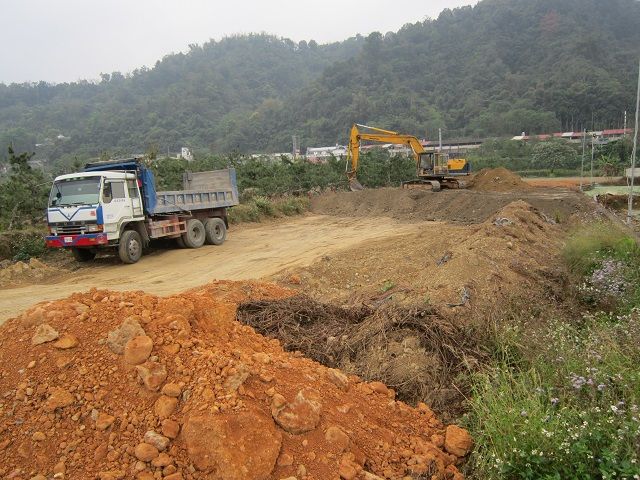

       田裡的各項工程都委由葉先生處理,葉先生是營造個體戶,他有各項工程搭配的工班,以及各種資材配合供應商。30多年前大姊的房子由葉先生帶隊營造,此後老家及兩個姊姊的家裡各種雜項工程都找他處理,水電、土水、鐵棚、抓漏、甚至砍樹及除草找他都能解決,算是熟識多年的朋友。田地整地及基礎設施我提出需求(從2home 論壇吸收前輩的經驗)雙方溝通後就由他全權處理,細節部分他會注意,我沒有後顧之憂在台北拚經濟,半個月到一個月回中部老家一趟看工程進度。因他長期承包附近某學校的雜項工程,也會接其他客戶的案子,整個工期超過半年田地才大致就緒。

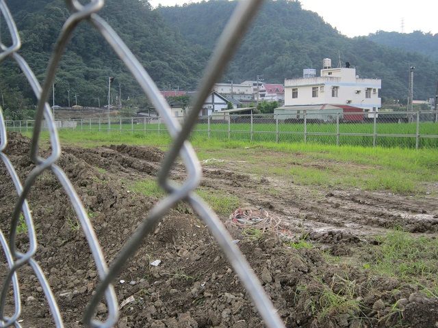

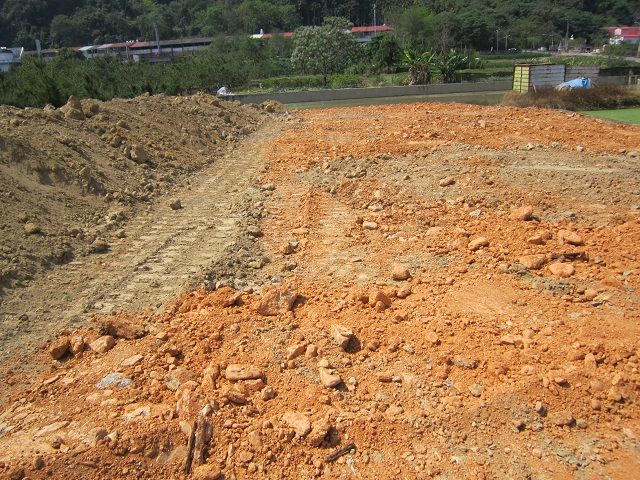

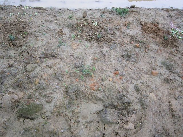

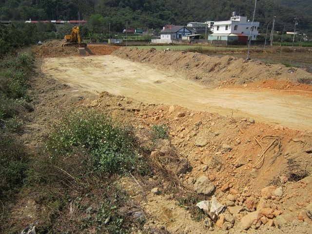

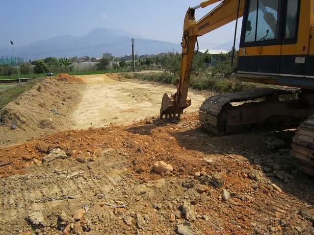

       田裡第一項也是最大的工程是填土,我要求葉先生須合法與乾淨,他找了一段時間,分兩批才完成。總共填了2,800立方米及8天的怪手。
原田土先翻起堆一邊,填入級配土後原填土再鋪上方。
租用鐵板保護3米水泥路,以防重車壓毀。

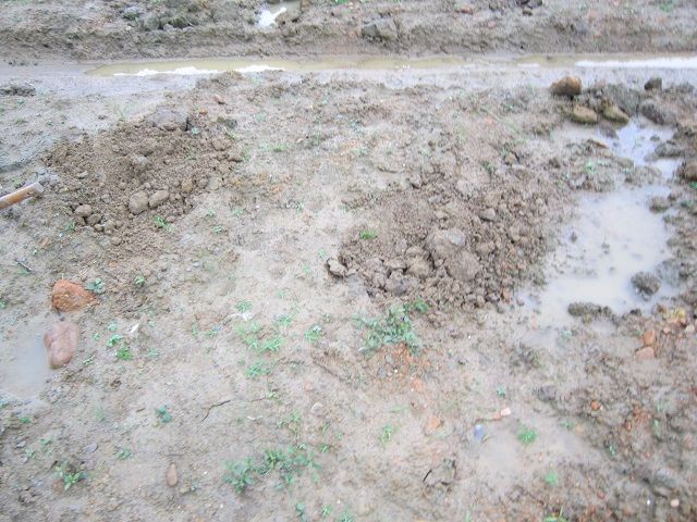

填土後2013/04 雨季,田裡下雨後的樣貌。
田裡最早植栽—鳳梨,可惜後來被雜草淹沒,某次整地不小心被移除。

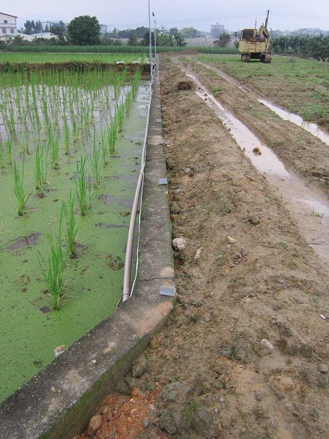

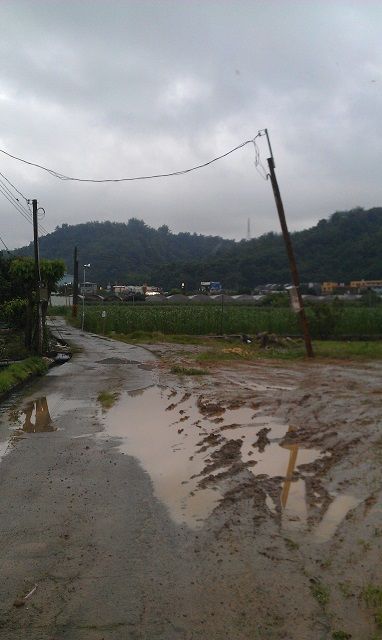

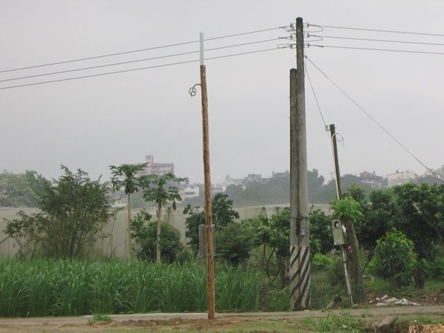

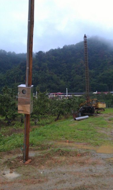

電力及灌溉溝水(2013/04~2013/05)

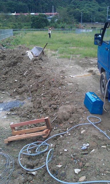

    在2home 論壇爬文從前輩的經驗中歸納,田裡的基礎設施首要為水、電。相對於論壇中水蛙大的水電作戰過程艱辛曲折,南村田園的水電設施建置則相當順利。

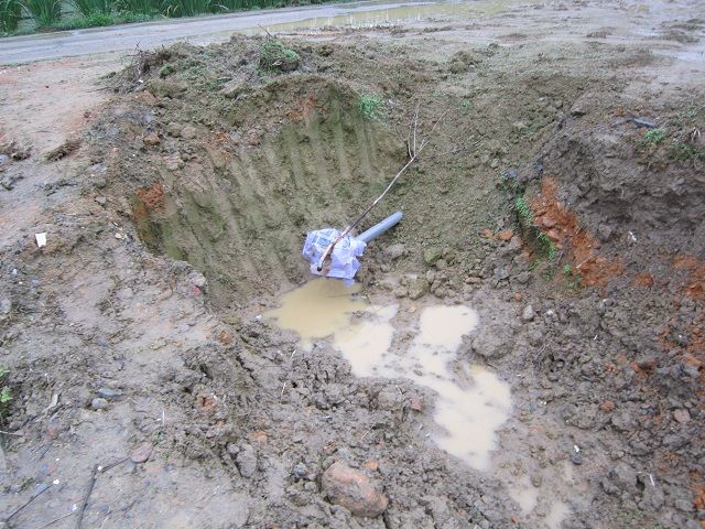

    灌溉溝引水管是原存設施,最先計畫是花木蔬果以井水澆灌,灌溉溝水則用於生態溝池。但經觀察後發覺灌溉水供水不穩定且水質堪憂,上游截水時下游乾涸,所以隔鄰及附近茭白筍田都有水井備用,上游整地時下游水質混濁幾近泥漿,最嚴重的是上游用藥,曾經見到溝內魚蝦悠游,但後來連福壽螺都不見蹤跡。

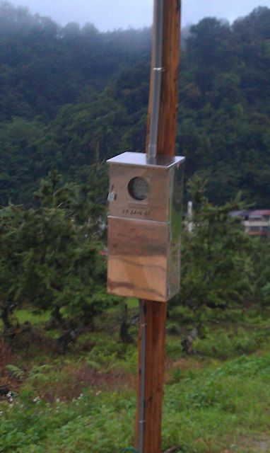

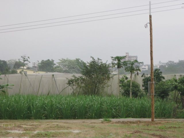

    2013年4月下旬電桿架妥,待台電接線供電。
    2013年5月初已接線供電,雨後電桿傾斜。
   挖井機已進場準備鑿井。
   原引灌溉溝進水口。

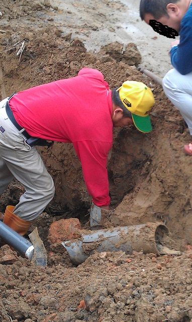

   葉先生親自操刀,進水口遷移。
   遷移後的灌溉水進水口。
待續

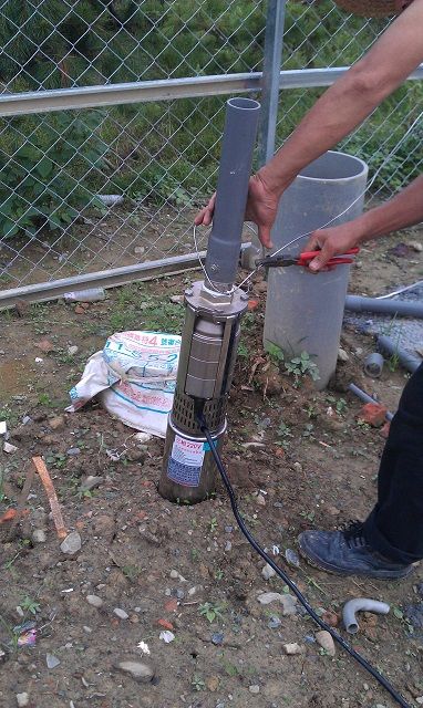

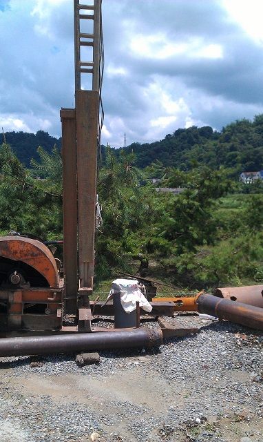

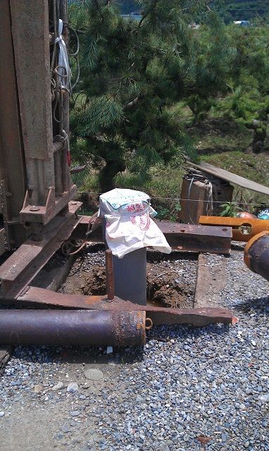

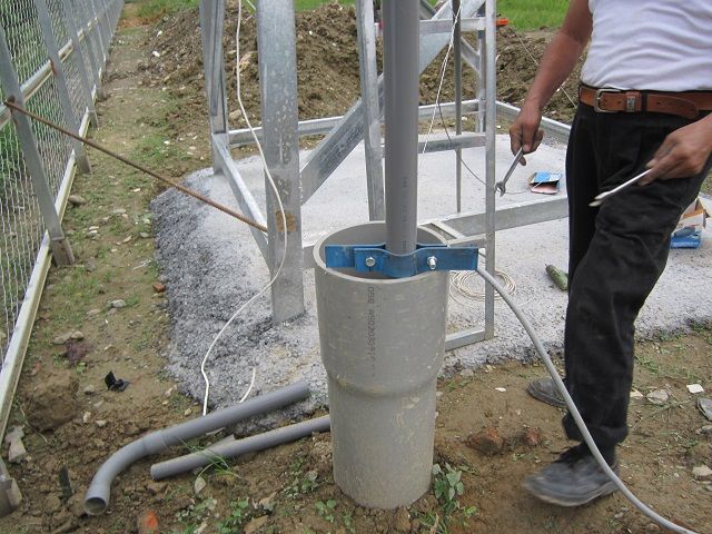

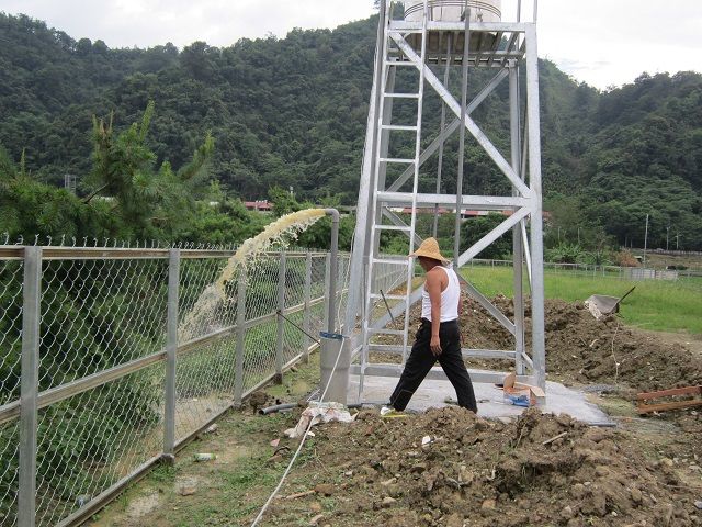

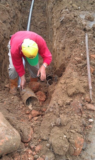

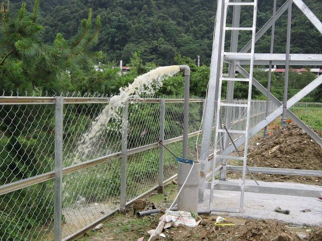

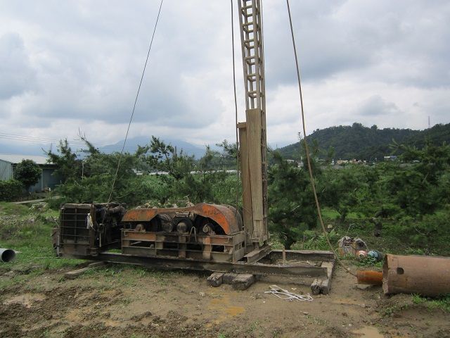

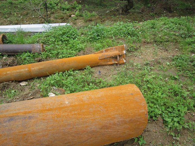

鑿井及水權(2013/05~2013/09)

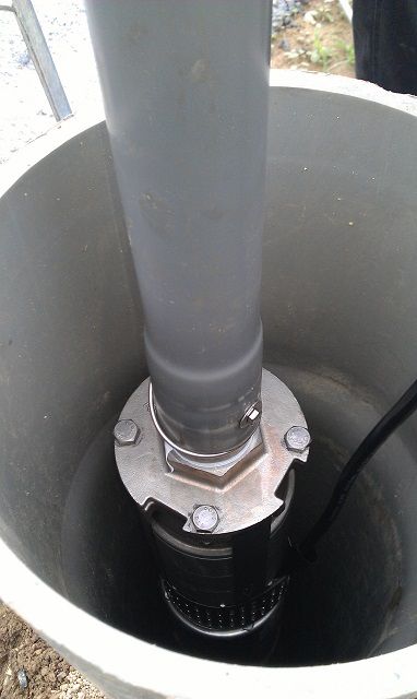

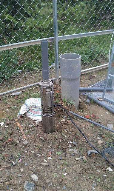

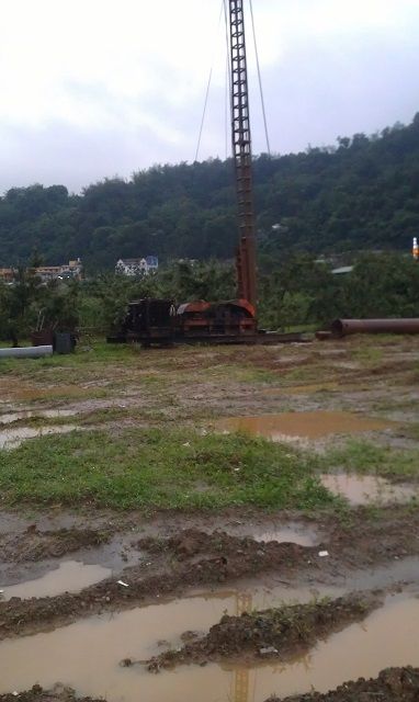

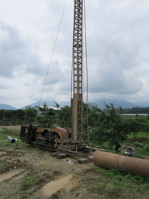

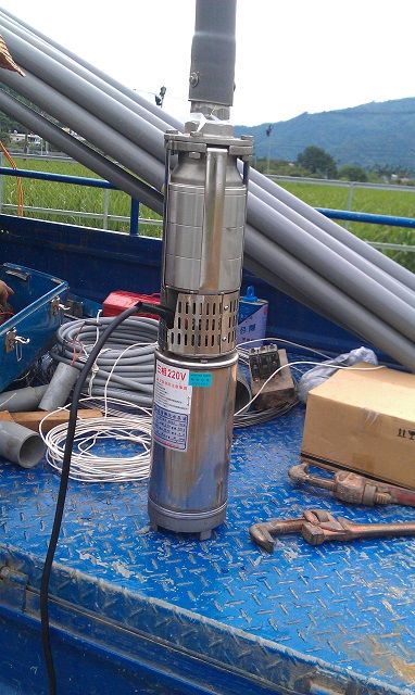

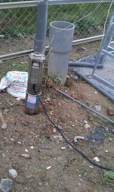

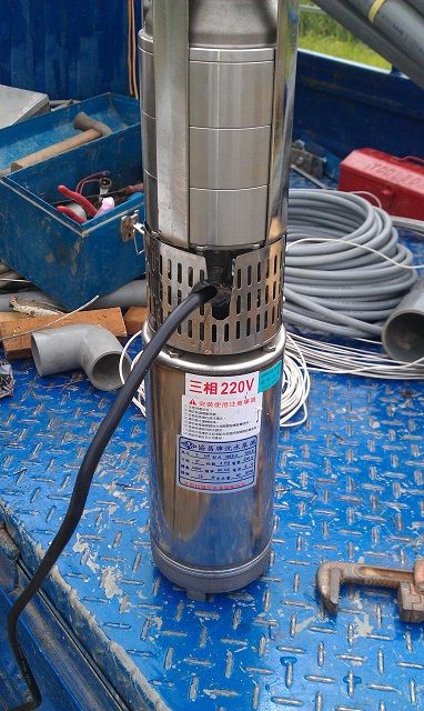

    南村田園鑿井是由葉先生的配合鑿井工程行張先生開鑿,2013年5月初鑿井設備進場,約3周鑿深約170台尺到達水脈後待蓄水塔完成再裝深水馬達。
    2013年5月初進場的鑿井設備。
    2013年5月下旬挖到達水脈。
   2013年6月中蓄水塔完工後安裝3馬力之深水馬達。
   拉鐵線降下馬達。
   井口10英吋,馬達出口2英吋。
   馬達定位,通電後打水,約半個月後出水由濁轉清後才入水塔。
    2013年7月底申請水權,9月中縣政府發水權狀。
待續

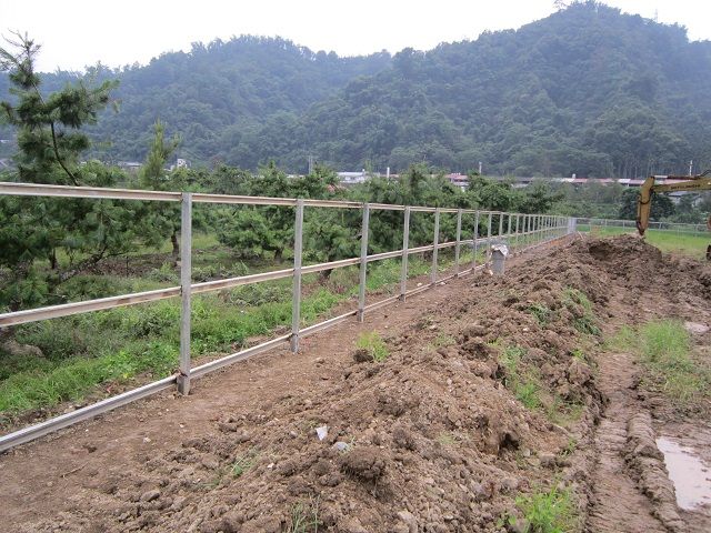

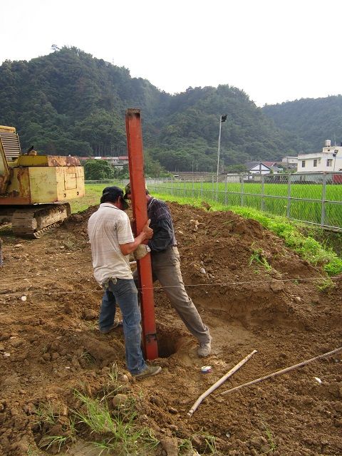

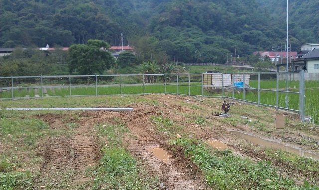

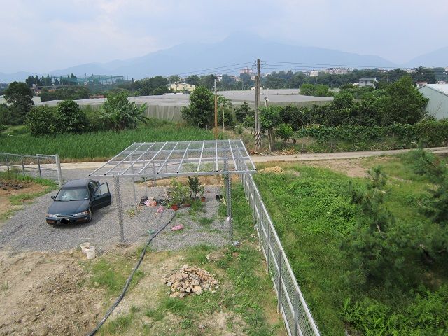

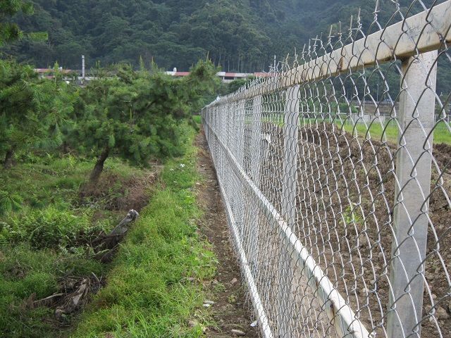

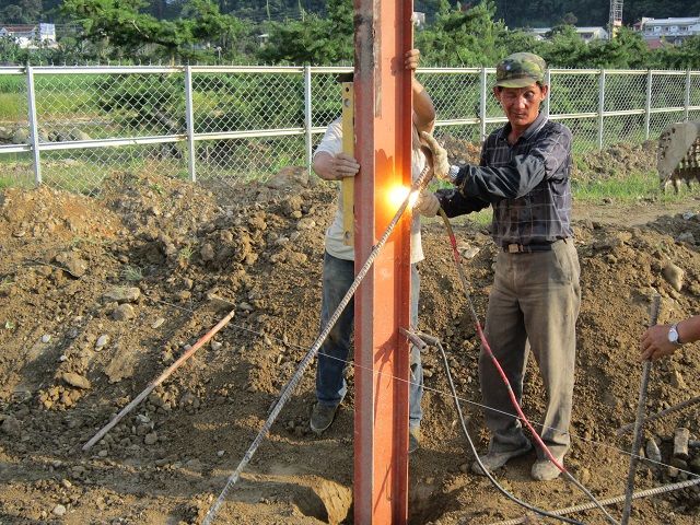

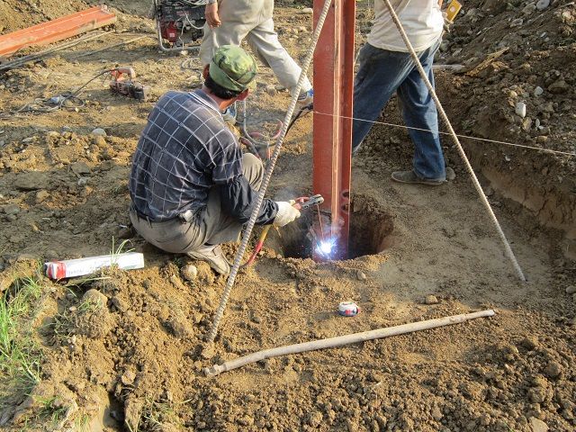

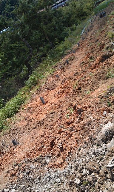

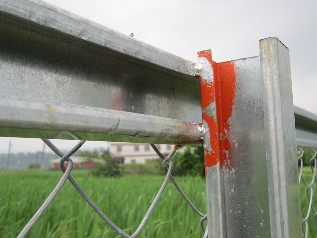

圍籬與停車棚(2013/04~2013/05)

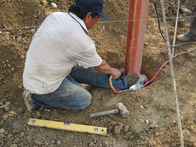

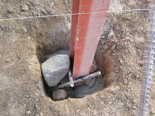

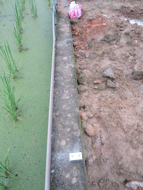

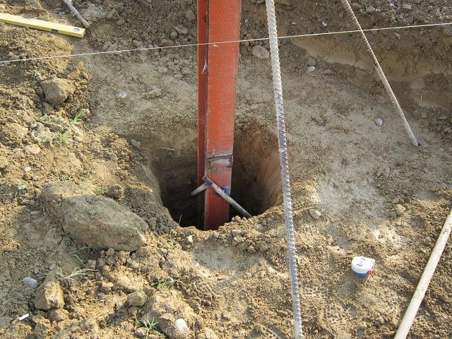

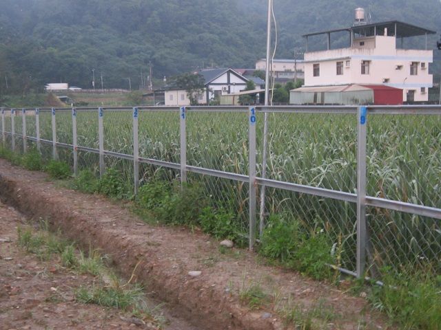

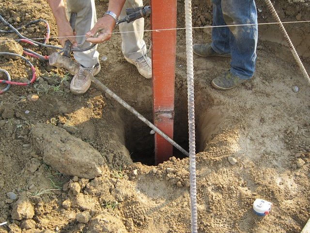

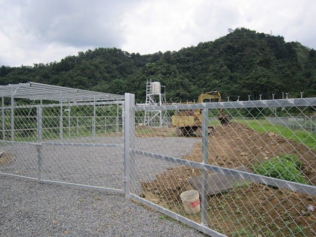

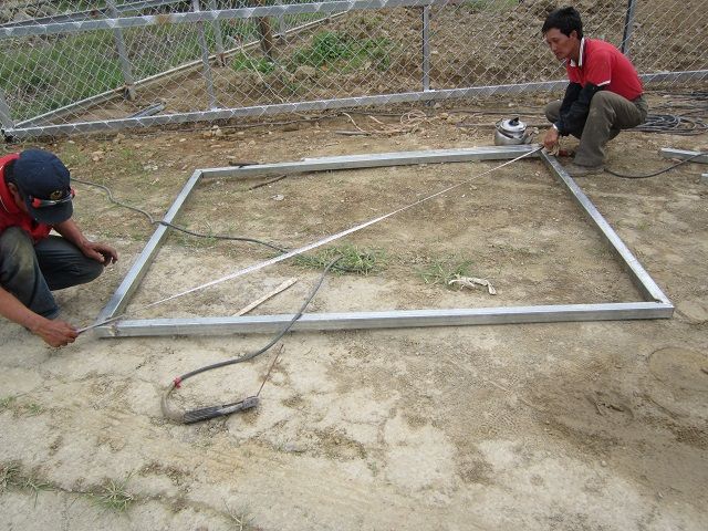

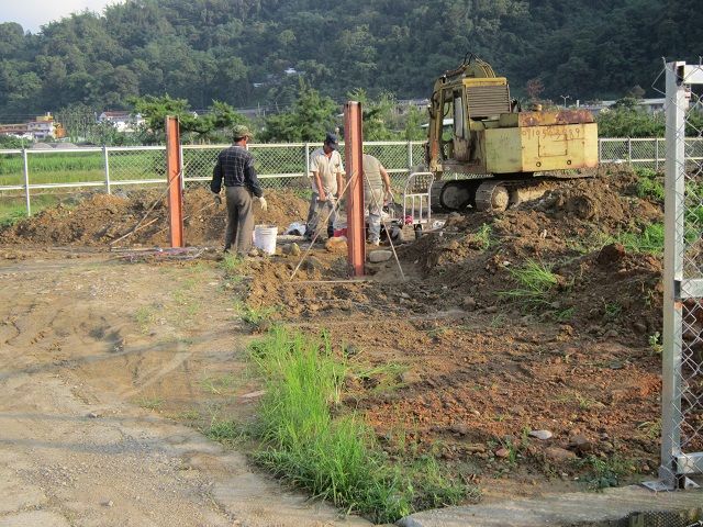

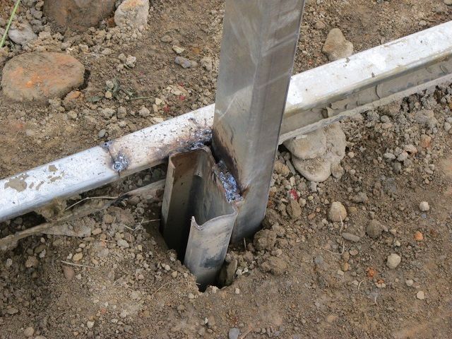

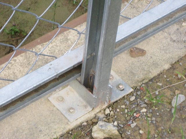

    南村田園的圍籬柱子採75mm C型鋼,網子用8# 3.5吋菱形鐵網。高度180公分,柱距2公尺。混凝土堤的柱頭用固定座及壁虎固定,泥土堤的柱頭先植入1公尺的C型鋼後再焊接。大門寬4公尺分兩片用料與圍籬相同。停車棚高2.5公尺長4公尺寬8公尺用料與圍籬相同。由於適逢雨季,前後約1個月完工。
    混凝土堤圍籬柱頭。
    泥土堤圍籬柱頭。
    圍籬施工。
    大門施工(電銲有練過,請勿模仿)。
     圍籬與停車棚完工。
     圍籬柱子噴上序號,以利以後田園定位溝通。
