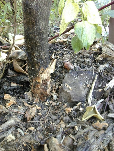

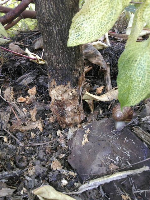

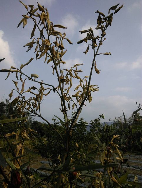

我的大白柚種植四年了,突然間整棵泵漱F,曾經看到大拇指那麼大隻的星天牛在樹上,樹頭發現腐朽一圈,請問一下,兇手會是星天牛嗎?

很大的原因  為天牛

當發現樹上有星天牛時,就要觀察樹底有沒有木屑掉出來時,如果有就表示被星天牛下蛋在裡面,裡面有星天牛的幼蟲,之前我是用細鐵絲把幼蟲勾出來,再用水性殺蟲劑噴一噴,裡面沒蟲了,自然樹就不會死。

已被天牛幼蟲環狀剝皮一圈,當然穩死無疑,以後一發現有木屑即應趕快做防治,免造成遺憾.
