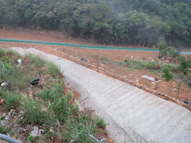

小弟的山坡農地還未動工, 但想到一個問題:
如果種植果樹或蔬菜, 因為山坡坡度甚大, 應該有30-40度,
只有一條田間道路, 而農路出口位在坡頂,
果菜採收的時候, 無論數量多寡, 由山腳往上運送一定很費工.
不曉得有何省力的運輸工具, 或是適合的輸送方法?

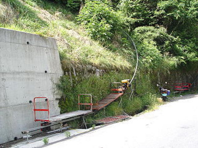

發表於 2014-11-6 09:01:08 | 顯示全部樓層
可以考慮用 溜籠
在我們這 看過採香焦的人架溜籠 採收
在兩個點 各立一柱子 再用滑輪組連結

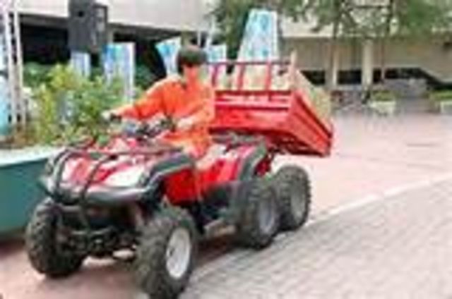

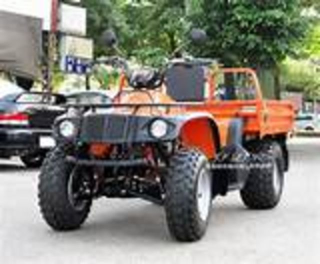

發表於 2014-11-6 09:56:10 | 顯示全部樓層
本帖最後由 larchi 於 2014-11-6 10:00 編輯
笨羊 發表於 2014-11-6 09:28
太感謝了!
找看看滑輪組如何改成電動,
買搬運車或沙灘搬運車
去一趟梨山,你會發現,30-40度小case.真佩服發明這玩意的人!

 樓主| 發表於 2014-11-6 10:46:14 | 顯示全部樓層
larchi 發表於 2014-11-6 09:56
買搬運車或沙灘搬運車
伍氏搬運車, 錢花下去就好, 最不必煩惱了!
但我最中意 larchi 兄提供第一張圖的軌道搬運法,
只是不知道, 山賊會不會連軌道都給拔了.

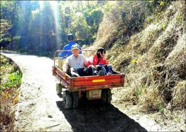

發表於 2014-11-6 16:06:15 | 顯示全部樓層
買搬運車或沙灘搬運車
  前幾週要回家的路上, 差點被一台"車"撞到. 一個阿伯從彎路飛出來, 三輪只有兩輪著地, 後方再加掛像螃蟹車的車廂, 我還以為是阿伯自己改裝的咧.

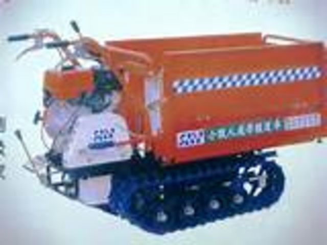

發表於 2014-11-6 16:43:36 | 顯示全部樓層
個人是覺得這個問題可以不用這麼早就開始操心啦!我有小牛搬運車、四驅農用搬運車跟一台三噸半卡車,比較麻煩的是現在好像沒什麼東西載咧

發表於 2014-11-6 16:57:00 | 顯示全部樓層
本帖最後由 brown發哥 於 2014-11-6 17:03 編輯
最近在找中古的
小牛搬運車、四驅農用搬運車
打算放在新農園最下層菜園旁平台
因為水泥農路已舖好
依照水保核可2.50m寬來鋪設
用2.3L--4w休旅車來爬上爬下,搬不多
太傷輪胎、也不好調頭
如果有類似梨山輕軌車來玩玩
價錢或野i以買10部搬運車!

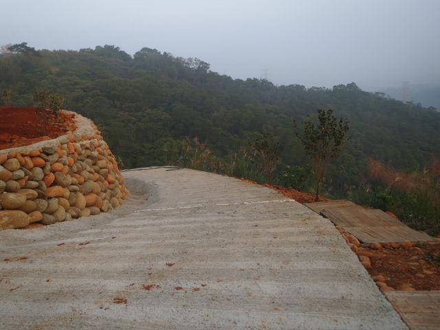

 樓主| 發表於 2014-11-6 17:16:21 | 顯示全部樓層
smhu 發表於 2014-11-6 16:43
個人是覺得這個問題可以不用這麼早就開始操心啦!我有小牛搬運車、四驅農用搬運車跟一台三噸半卡車,比較麻煩 ...
可是我的農地不是能從山腳下九彎十八拐爬上山坡的,
那條田間農路, 真的就像溜滑梯一樣, 直直斜下去的.
簽約時原地主請怪手將農路清理出來, 經過兩個月又被草長滿覆蓋了.
改天清理好, 再po張由山腳往上望的照片,
就知道我為什麼會提前煩惱了.

發表於 2014-11-6 18:07:28 | 顯示全部樓層
笨羊 發表於 2014-11-6 17:16
那條田間農路, 真的就像溜滑梯一樣, 直直斜下去的. ...
凡事都有很多面,首要考慮是人身安全,如果有電力直接使用吊磚頭的絞盤,沒電力的話就參考坑道的軌道車,建議使用一噸以上,若是一噸載重,就除以二,為大材小用,壽命增加,鋼線要上黃油,軌道使用最厚角鐵也許可,因為力道在絞盤的煞車,山腳下記得要有護欄,畢竟物品故障可以復原,參考參考嘍
