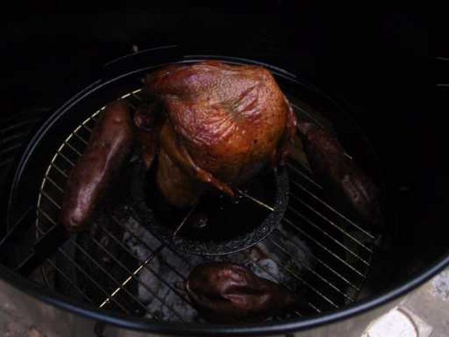

看他的做法好像是這樣,在煙囪的中間放個白鐵箱讓煙進入白鐵箱內就可以烤肉了,不過這種方法如果燃燒不完全就會產生黑煙或白煙,像稻草或竹子易燃物通常都會有大量白煙或黑煙產生,造成食物會被污染,若真的要吃,最好是把食物放到荷蘭鍋或白鐵鍋再放入白鐵箱內接間加熱.
國外是有煙燻爐,確實是靠煙燻來烤肉,不過用的是乾淨的木材和香料.我之前有買過一個.
若烤的方法不對,就會和下圖一樣,雞和地瓜都被燻黑了,後來將食物放入白鐵筒接間加熱就好多了.
http://www.2home.com.tw/bbs/foru ... mp;extra=&page=

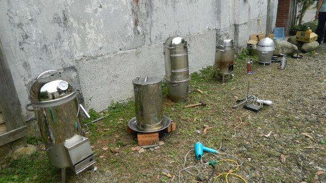

國際爐林大會第三集-桶仔雞爐PK大賽
http://www.2home.com.tw/bbs/foru ... hread&tid=31634
發表於 2014-11-6 22:08:33 | 顯示全部樓層
其實弄個內外隔層就可以取熱而不取煙了。
也可以在內層上下做個推窗口,這樣甚麼燒柴要不要煙薰,都可以選擇。

發表於 2014-11-6 22:18:22 | 顯示全部樓層
樂活族 發表於 2014-11-6 22:06
國際爐林大會第三集-桶仔雞爐PK大賽
http://www.2home.com.tw/bbs/forum.php?mod=viewthread&tid=31634
如同樂活大講的
這些都不用人去顧,烤全雞約一個小時,就有雞可吃
再用餘溫烤香腸/魚/地瓜/馬鈴暑,再一個小時又那麼多道菜出來,可以辦桌請客人
