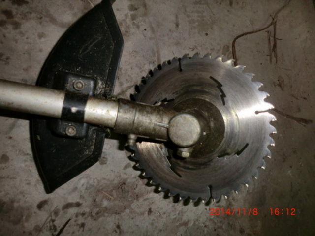

今天割草後回家,
要回家前宊然覺得我的割草機是不是裝反了?
圖是割草時,圓鋸向下的鋸齒情況.
另外想問一下, 割芒草用一字鋸會不會效果比較好.
今天割草太累了,圖一直出不來,又一直想睡.
誤字很多, sorry.

發表於 2014-11-8 19:46:33 | 顯示全部樓層
割草機是逆時針方向旋轉,所以圓鋸齒當然是向著逆時針方向囉...

發表於 2014-11-8 19:55:23 | 顯示全部樓層
本帖最後由 aotsen2004 於 2014-11-8 19:58 編輯
找到 我之前po的圖 給您參考 ~~
紅線 為 引擎發動後 摧油門時 ~ 割草機 轉動方向 ~~

 樓主| 發表於 2014-11-8 21:28:58 | 顯示全部樓層
我好像真的裝反了,難怪今天好累. 一直想睡.

 樓主| 發表於 2014-11-8 21:56:55 | 顯示全部樓層
陳青 發表於 2014-11-8 21:48
一字刀使用時要小心,打到石頭會彈出射人。
刀片斷掉的時候,會變成飛刀傷人。
家中的背負式割草機的一字刀,我還沒用過,
我一直都用圓盤鋸. 因為芒草好硬, 無法用牛筋繩.
謝謝提醒.
只是之前,想看看圓盤鋸是否裝反了,
上網看到有人用一字鋸割芒草,
才想,會不會我用不對的鋸子?
就走到這了.  Here I am.
