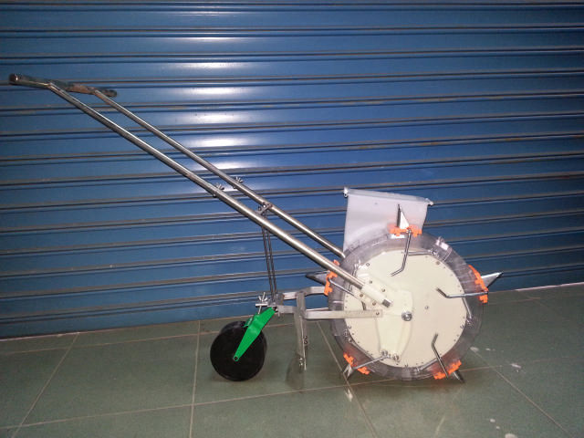

前幾天向多芬嫂購入手推式播種機,
因為自己喜歡吃玉米,所以看完說明書立刻改造。
購入的是七口的,播種間距為20公分,
六口是23公分,五口是28公分,(玉米種植的間距需求為80x30)
利用簡單工具十字螺絲刀及活動扳手就能達成。

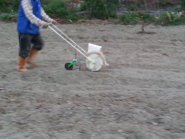

表土確實很干,
那張圖片是鄰居試用播種機種植"虎豆",
一小包的豆種推了二十分鐘還沒種完。
原本還有一小包的玉米要種,結果天色漸暗打道回府。
隔天自己試用,邊推邊觀察,
才發現種子得在下方靠毛刷推入播種位置,
在上方的種子無法掉落播種位置。
說實話,這台播種機不錯用,如果是10口的就更棒了。

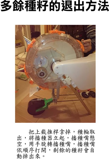

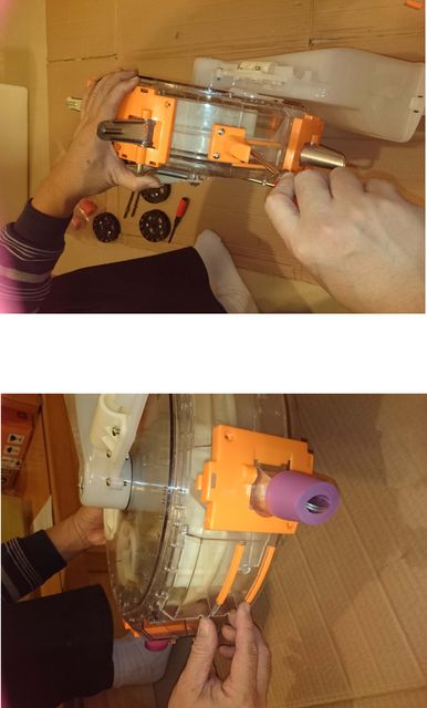

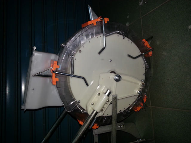

robin大大,您好
您換嘴數的時侯,好像沒有把調距的固定條放入
怕沙子或土會跑到裡面去
還有假嘴加上去,會比較好推喔
我發覺用這個方法退出剩餘的種籽還滿方便的
您參考一下
