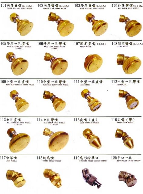

發表於 2014-11-19 19:12:58 | 顯示全部樓層 |閱讀模式
除了彎頭的以外
單孔和多孔在使用上有甚麼不一樣的地方呢?

單孔 水柱比較集中,噴的距離比較遠,
多孔 噴的範圍廣一些,相對的噴的距離比較近,
用途視種植的作物因需要而定,通常單、多孔都會用到吧?反正接上、轉下蠻簡易的。

噴頭最終都是要霧化
101~112 可調霧化 或直線噴水
人力桶 可以用五洞 會比較好噴
動力的用一洞比較省農藥

除了孔數以外
有分內牙跟外牙
第一行第一個跟第二個是內牙的噴頭
只能用在人力的噴霧器使用
其他的就可以用在動力的噴霧機
ps:內牙的噴頭,牙鎖較少,如果拿來動力用,只要沒鎖緊一些
    很快的蓋子就會飛出去,很多人都是因為這樣蓋子不見的,最後還要買一個新的
前四排的噴頭都是可以調整水花粗細的
最後一台都是不可調整水花(單一水花)
ps:107跟108是一般所謂的菜嘴,大多都是用在蔬菜類

原來人力和動力用的噴頭還有分別
幸好還沒購買 不然要多麻煩一次
謝謝大大說明

圖說裡面
直嘴:往前噴(大多用於噴葉面)
彎嘴:往下噴(大多用於除草)
還有更多種
重要是看您要用於何種狀況

彎嘴的也可以用來噴肥料或者玉米素之類的,
植物的氣孔葉背多於葉面,
彎頭的恰可達到效果,比直頭的方便多了。
