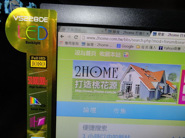

發表於 2014-11-20 22:34:38 | 顯示全部樓層
本帖最後由 陳青 於 2014-11-20 22:57 編輯
2home 發表於 2014-11-20 22:24
最近大潤發有賣飛利浦22吋 LED 螢幕,一台2988元 ,真可怕,沒想到價格己降到這麼低!
我買的這台華碩LED22吋螢幕,其實10幾天前,大特價只賣2800多元,剛剛找不到了,或酗w經下架。
記得10幾年前普通的17吋螢幕最便宜的都售價5000多元。
我十天前買的華碩LED22吋螢幕:
胡媽媽 + 12 謝謝
