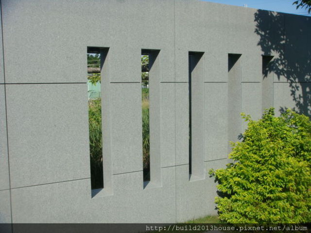

請問一下農舍圍牆規定要有穿透性
穿透性是什麼意思?
是指像圖片那樣嗎?
還有水泥地跟磚造圍牆是屬於程序違建嗎?
如果去補照會過嗎?
謝謝

高度不能高於1.5米  穿透率要達70%..

所以可以是磚造牆
高度要在150公分以內然後穿透率要達70%
這樣就可以?

我的理解:穿透率7O%就不可能用磚疊

我去公所農經課問過.農舍要做圍牆要合法就不能有水泥.磚塊.
簡單說就是必須能移動的..或綠籬

也不定啦..像你的田梗就能用水泥了..再用鐵欄杆鎖上來  就可以了..

請問一下,宜蘭農舍繞一圈後發現大門好像沒限1.5米高?有的都過2米了
左右側用水泥牆墊高1-1.5米加鐵欄/綠籬

大門的地方爭議性較大...
1)進去的地點已經有申請農路..可以舖RC面
2)有的大門位於水利地上..因為申請時已有向水利會承租通路權了..
如果地主沒有要移轉 就沒差  如果要移轉時  農證領不到
