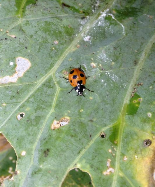

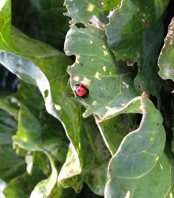

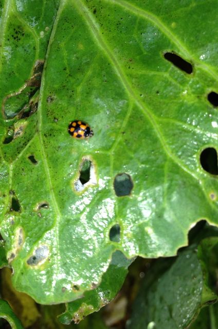

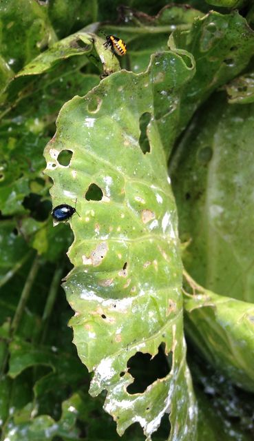

在自己種的高麗菜上除了青蟲外還發現了幾隻昆蟲,
請問都是吃素的嗎?

瓢蟲 會吃芽蟲的, 對菜而言是益蟲哦
第一張 : 錨紋瓢蟲
第二張 : 不知道 ?
第三張 : 六星瓢蟲
第四張 : 七星瓢蟲
第二張的上面那隻, 好像是椿象.

一、植食性瓢蟲:以植物的葉子或花為食
二、肉食性瓢蟲:捕食蚜蟲、介殼蟲,讓農作物可以健康成長,這就是「生物防治法」
三、食菌性瓢蟲:以真菌的孢子為食

第二張 : 黑黑亮亮的那隻是猿葉蟲成蟲,專食十字花科蔬菜之害蟲
