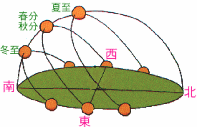

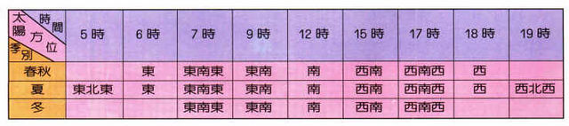

發表於 2014-11-27 14:24:28 | 顯示全部樓層
太陽方位季節表
下圖將上表數據圖像化
從上圖可以觀察出如果作物是豆類或瓜類,菜畦需搭豆籬、則南北向菜畦兩側日照較均勻
其他不需搭棚架的作物似乎就較無差異
