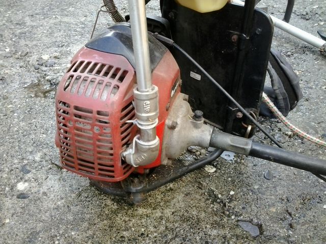

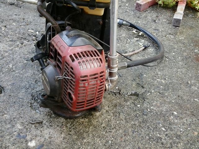

  揹式剪草機的排氣一直困擾著我,雖然我戒菸不久但是我想我常常剪草吸到這很討厭的廢氣可能比抽菸更糟幾倍,所以我常常在想如何把這討厭的煙弄得遠遠的,,,經過多次修改最後我發覺裝一個煙囪高過頭頂管它風向往哪吹吸到廢氣的機會減少很多,而且我習慣剪草時戴斗笠也比較可以隔開排氣...我修改後已經使用一段時間覺得效果不錯,引擎不會過熱,力量也沒有明顯的減少,噪音有減少很多,這枝煙囪是用壞掉的畚箕桿鋁桿改造的,長度剛好過頭,如果長度不能過頭可千萬別用會毒死自己,,至於彎管用水管再用鐵絲綁一綁就OK啦~~~如附圖請參考改裝~~祝剪草愉快~~

再補充說明..90度彎管在水電材料行可以買到好像是4分管再接一小節約10公分這段算是承座可以綁直徑約1.2~1.5mm的鐵絲,鐵絲不可以用太細的但是也要用可以用的程度太粗不好彎曲處理..煙囪管最好採用鋁的我是用壞掉的畚箕桿拆來用覺得長度約1m直徑比鐵管小很鬆,別急這沒關係因為可以用矽膠填進細縫可以抗高溫還可以有彈性針可說是最佳搭配,,如果要求更高可以將彎管與排氣管小嘴間隙也用矽膠填滿..要等兩三天以上完全固化再使用比較OK..

看過去前輩的貼文,是將機油比率降低來應對,譬如4%降到2,5%...。
您真厲害,竟然想到這裏,出風口各廠牌要是像濾清器有通用規格..那就可量產囉

綁一根4~5尺長的PU軟管,拖到地上,把煙排到地面可行嗎?
拖到地上似乎比較輕鬆。
