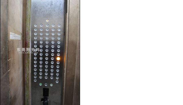

上電梯後,如果疏忽,隨意按了錯誤樓層,要如何消除?
這有一個祕訣,電梯設計暗藏的「小撇步」,提供參考:
三菱、東芝和國際牌都是連按2次,本來亮燈的電梯按鈕馬上燈熄了。
日立的電梯一旦誤按,再按一下或是長按就能消除。
OTIS比較麻煩,得先按2下開門鍵,再按2下錯誤樓層取消。
要是搭到FUJI品牌電梯,就得快手連按5次,才能取消。
也有取消不掉的廠牌和老舊電梯,因為沒有這個取消設計,只好任其開合了。
(剛剛測試我們大樓20幾年前設置的OTIS  10人坐老電梯,即無此功能。)

搭這個電梯1公尺4秒,上到68樓,要1分12秒。
