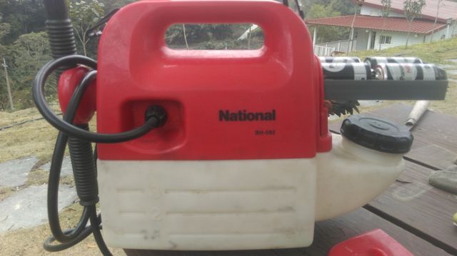

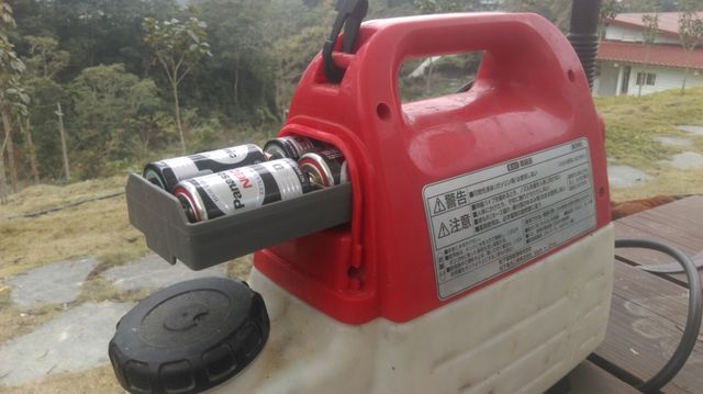

我有一台手提小型電池式的噴霧機〈容量三公升〉,使用六個一號乾電池,
不知能否給予改為充電式蓄電池?
謝謝大家。

一般電池是1.5V, 充電電池是1.2V, 1.5Vx6=9V, 1.2Vx6=7.2V,
二者差了1.8V, 要試看看在使用上是不是會有影響..
不然, 就是要改成用鋰電池(3.6Vx3=10.8V), 降成9V來使用看看..

將用到不能動的一號電池馬上取下測量每一顆的電壓。只剩0.8V或者更低的話,直接放6顆充電電池會比較快。
如果那六顆是整個串連。不是三串兩並的話。
只剩1.1~0.8V用7顆三號充電電池串連。
只剩1.3~1.1V要考慮用8顆三號充電電池串連。

首先你要先確定你的工作電壓是幾伏特
如果6個1號電池全部串聯 就是9v
如果3個串聯 再兩者並聯 就只有4.5v
如果是6v 或12v 小型鉛酸電池是最省錢最實用的
但如果不是 那只能用坐沙發的大大建議 用三號轉一號的充電電池

發表於 2014-12-4 21:00:30 | 顯示全部樓層
本帖最後由 alex.chen 於 2014-12-4 21:05 編輯
National BH592 依說明書來說最低工作電壓是7.2V,所以直接換成1號充電電池,可以的!
可是您要有心理準備,充電電池比較適用與小電流電器,馬達裝置雖然可以勉強用,但電池損耗會很快!
直接並聯二顆9V (400mAh) 充電式鋰電池或高容量可能咔有凍頭!
