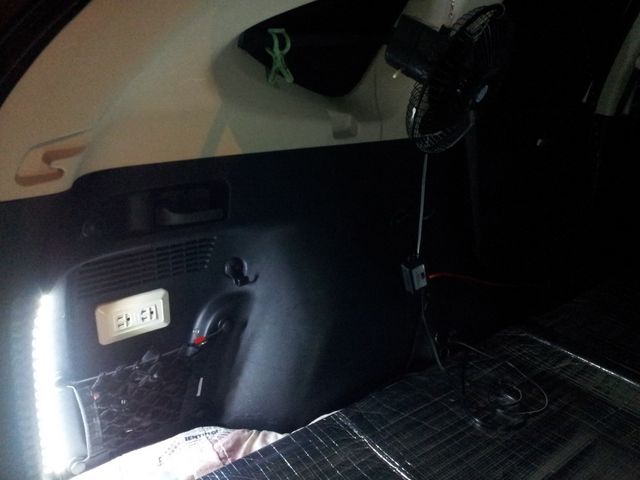

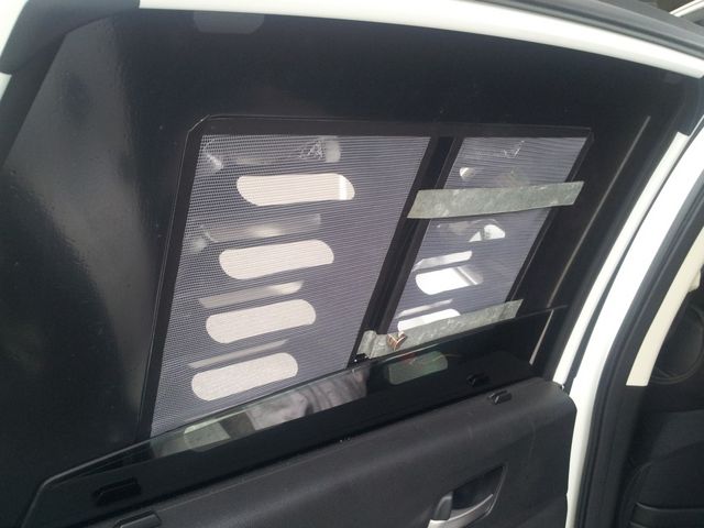

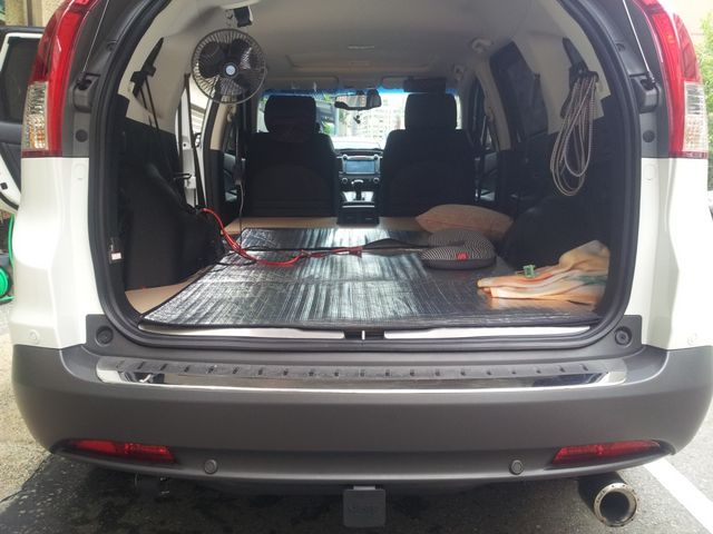

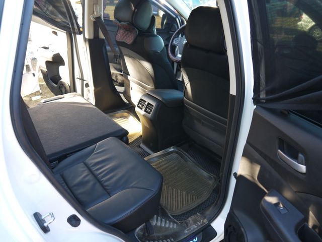

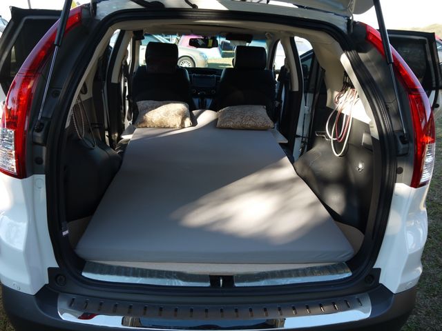

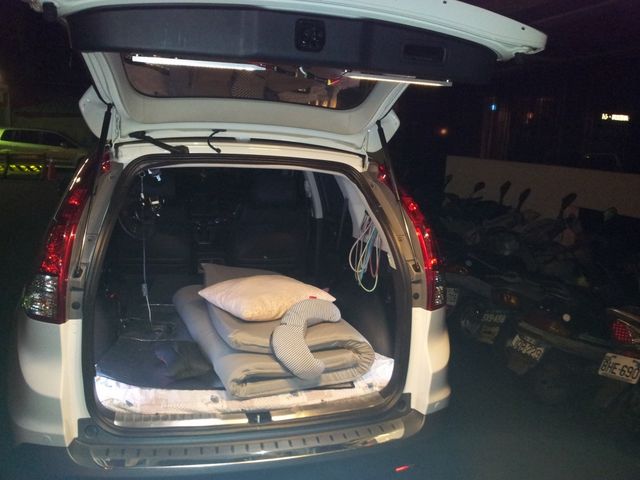

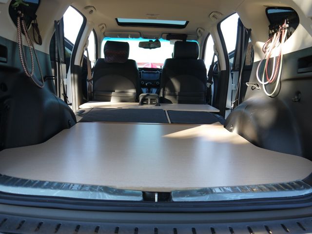

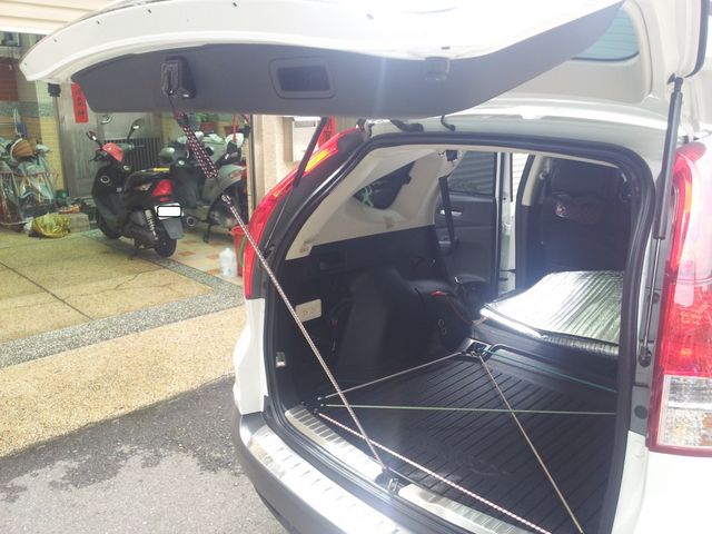

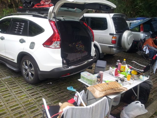

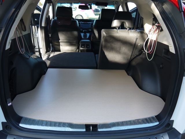

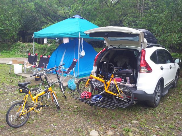

我愛露營 喜歡大自然 搭帳很花時間 下雨更是麻煩  只好將車改裝  添購野營裝備(以快速安裝拆卸為考量)  純分享

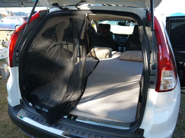

車中床組裝( 30秒變裝完成)

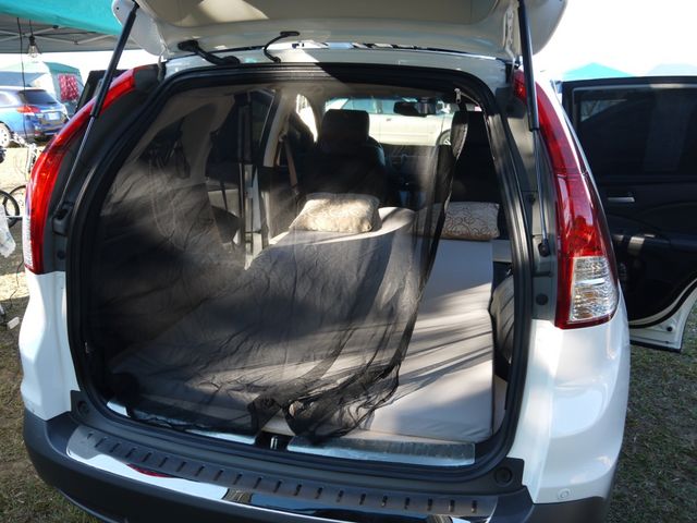

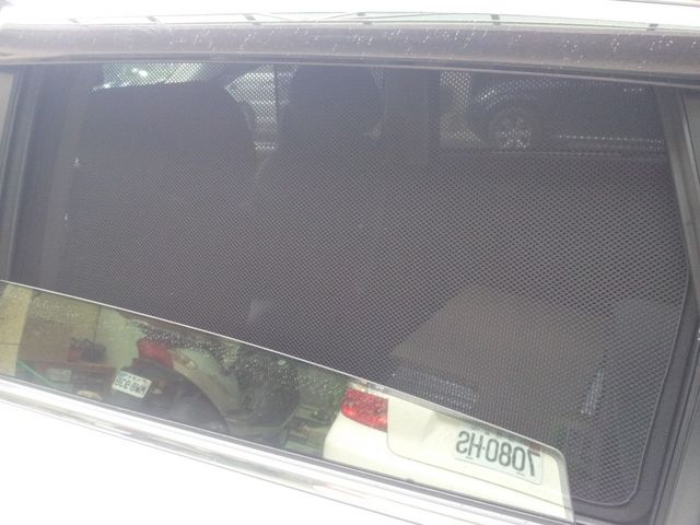

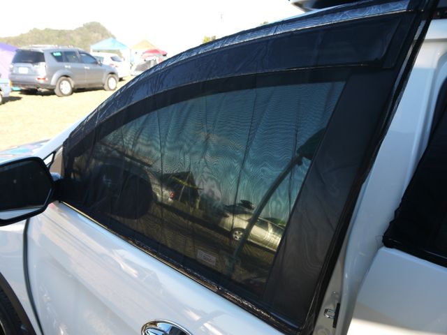

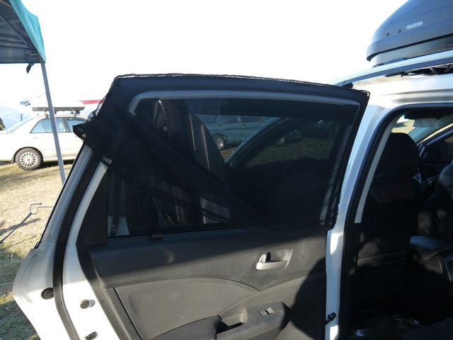

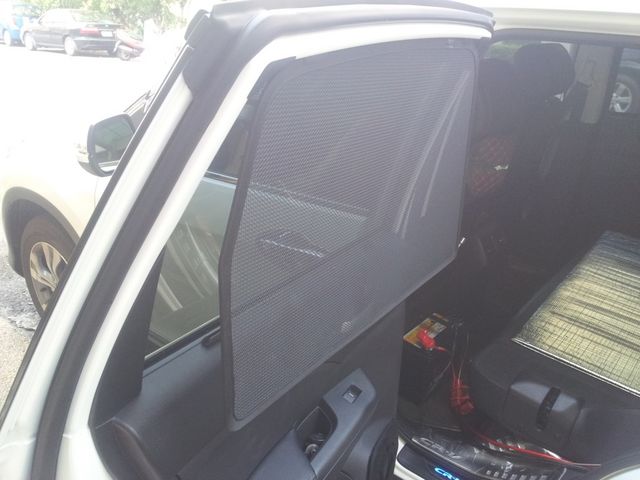

防蚊帳組裝(YKK 內外拉鍊勾上  四門直接套上防蚊紗網 )

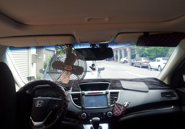

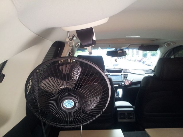

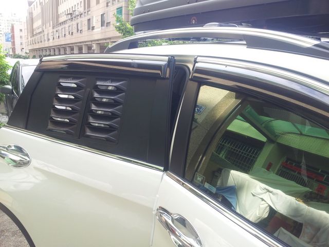

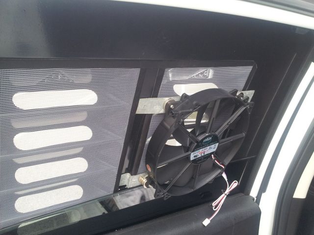

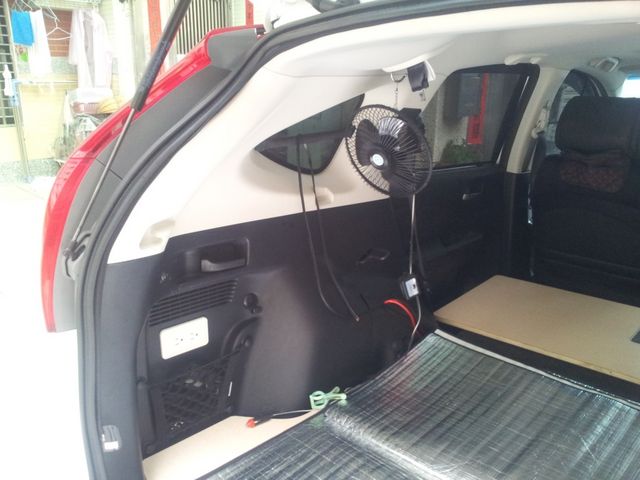

百葉窗+散熱風扇(以強力吸鐵固定 20公分 規格 12v電腦用散熱扇)

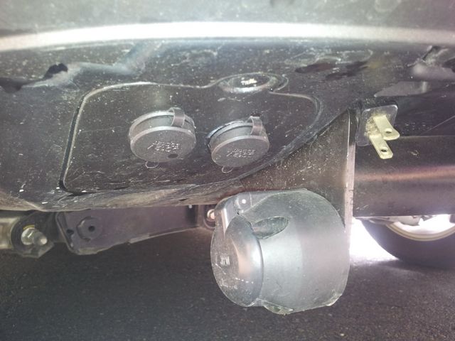

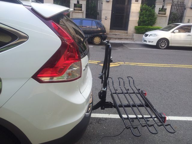

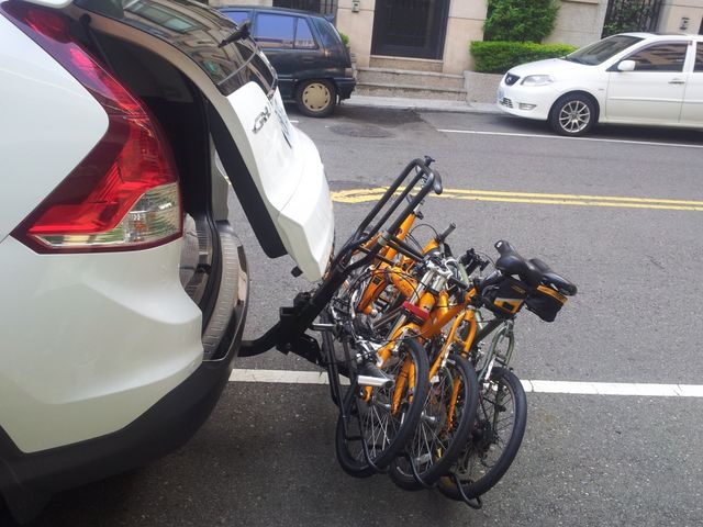

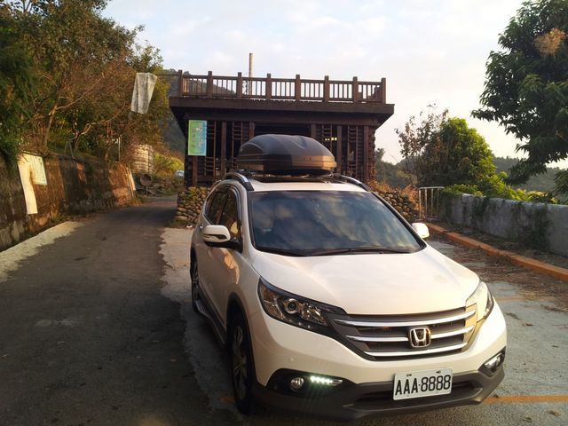

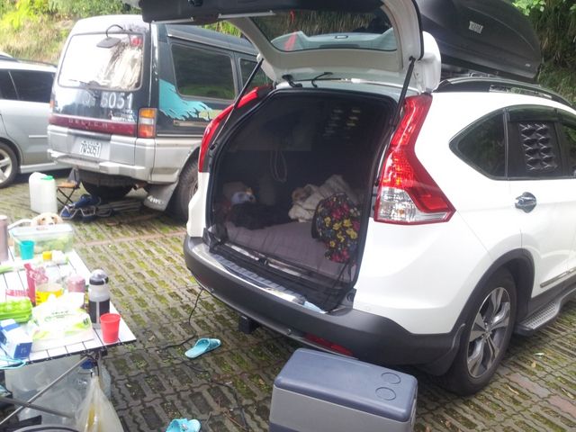

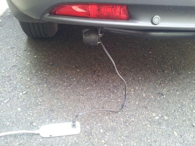

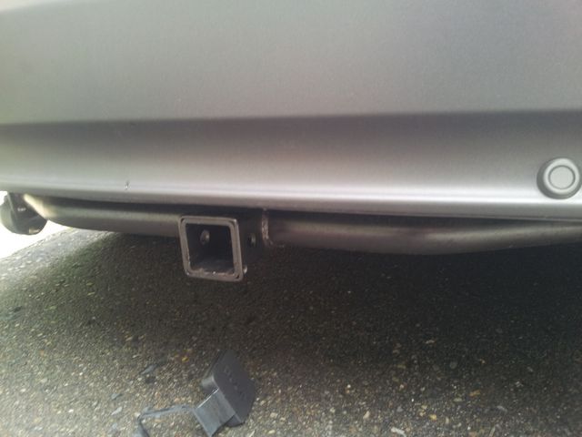

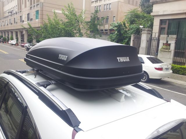

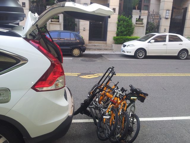

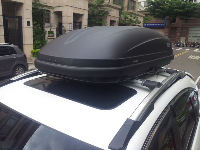

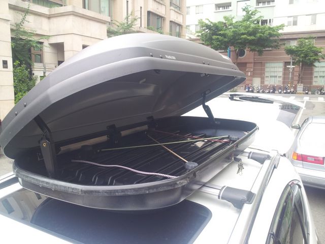

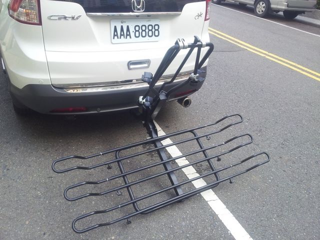

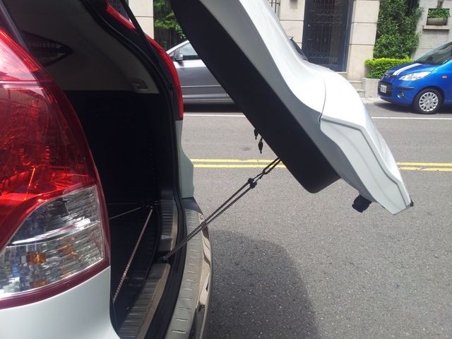

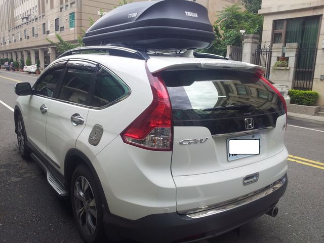

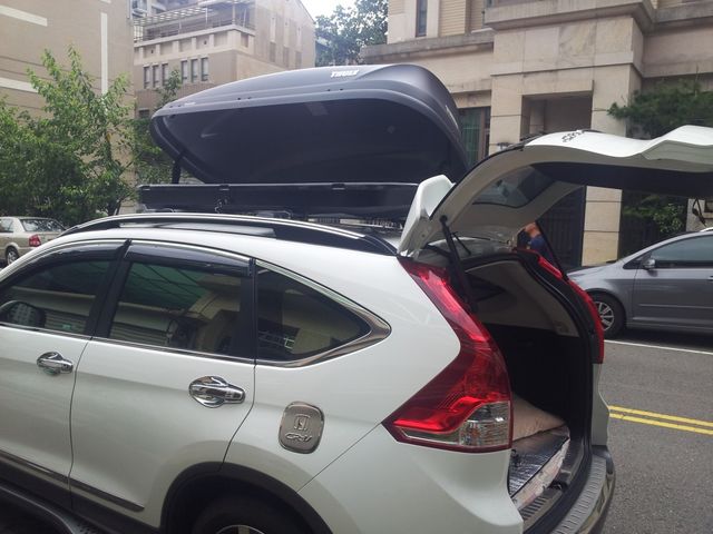

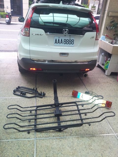

車頂箱+拖車架(瑞典thule雙開式460公升 車頂箱 與美規curt 拖車架)

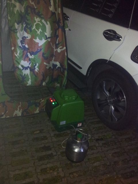

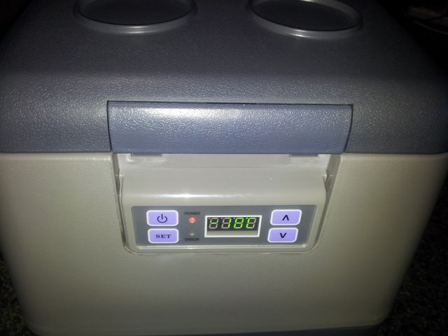

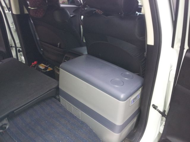

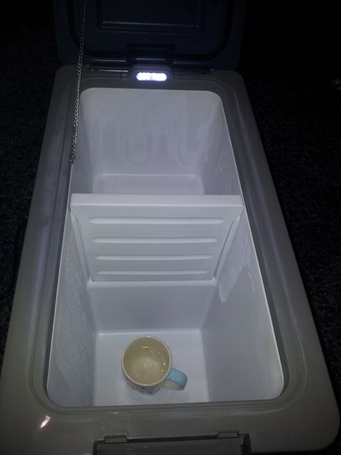

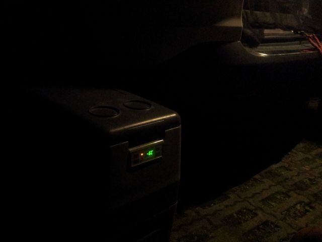

行動熱水器+冰箱(台灣之光 13+6公升儲水量   德製SECOP變頻壓縮機 24冷凍+4公升冷藏 )

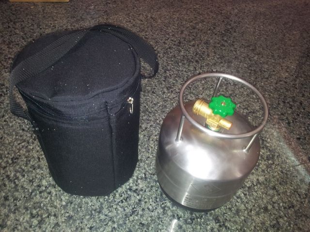

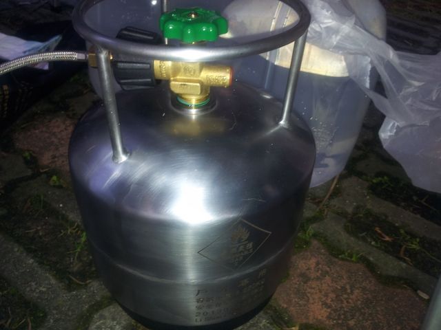

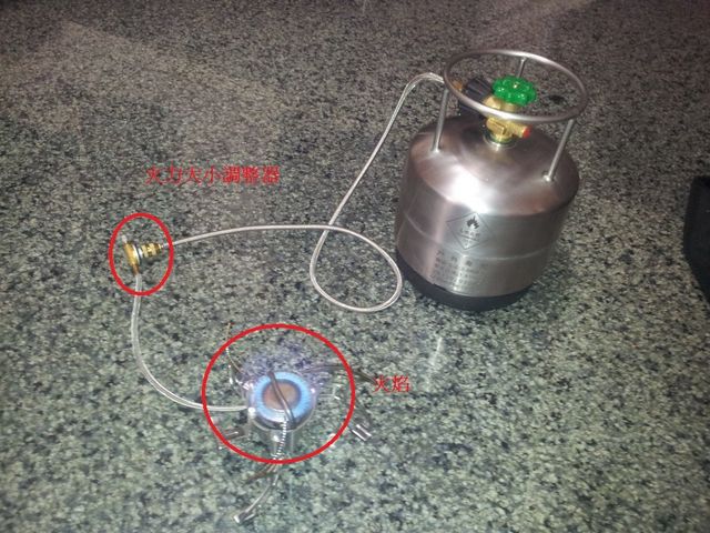

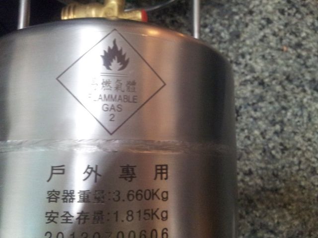

5磅瓦斯鋼瓶+蜘蛛爐(台灣外銷品 有消防安全標章  終生免驗 )

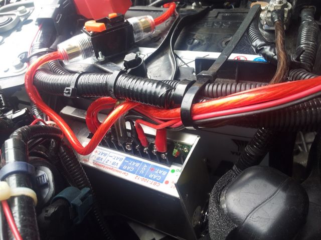

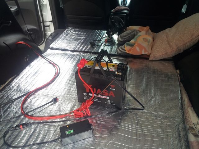

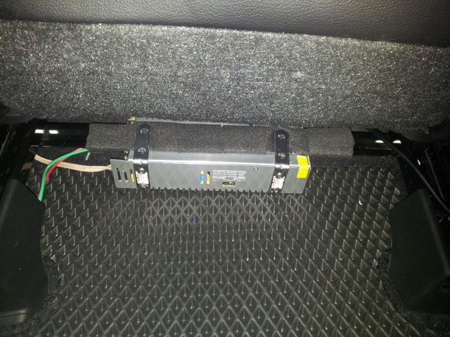

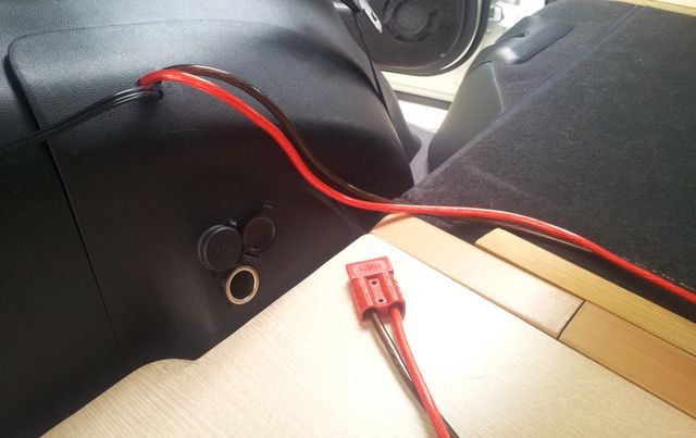

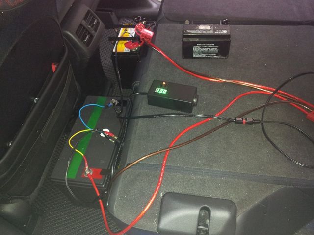

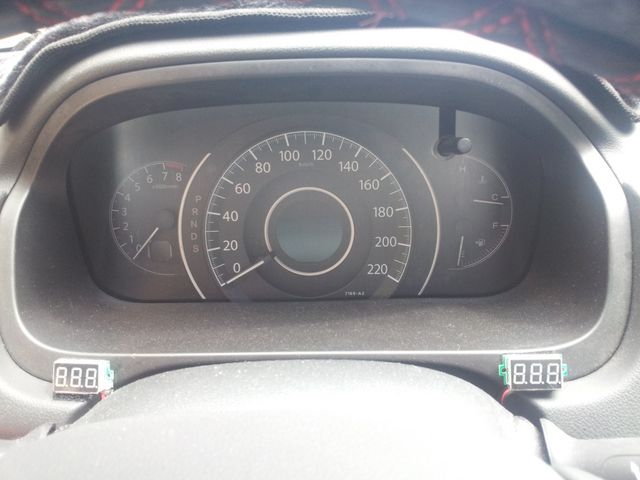

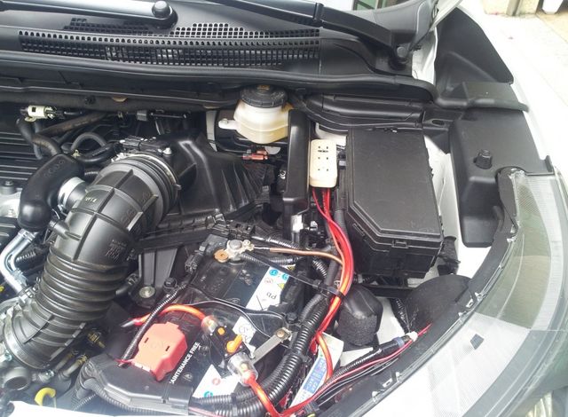

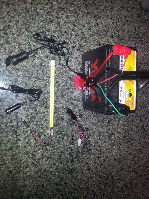

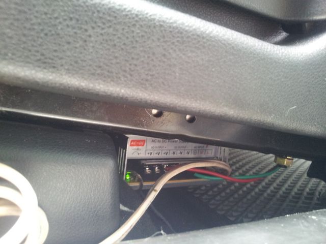

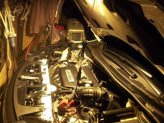

第二電瓶+充電器 (台灣之光 製造生產100A深循環電池  汽車發電機輪流對兩顆電瓶充電 )
遮陽簾+彈性繩

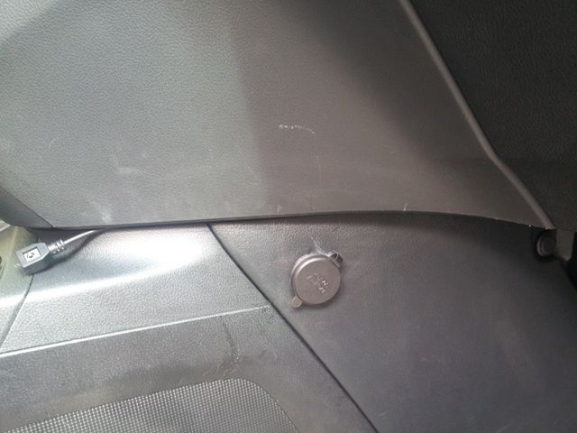

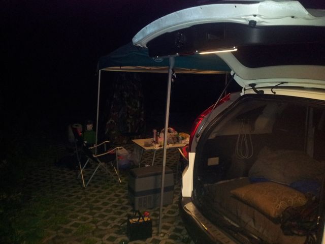

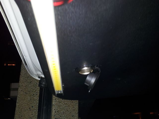

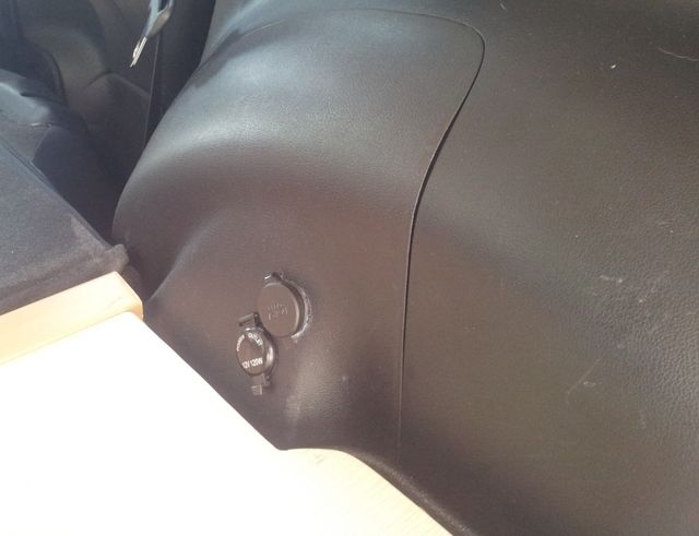

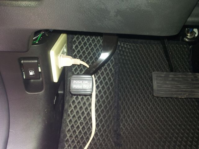

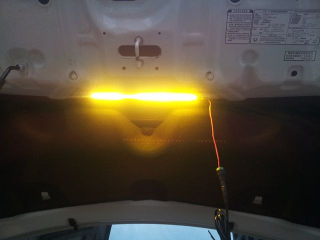

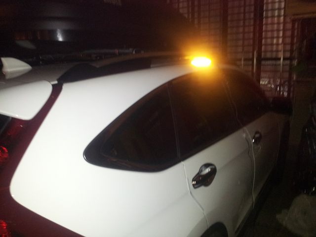

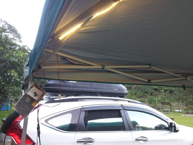

LED燈條+12V點菸插座(DIY打洞穿孔)

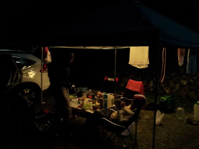

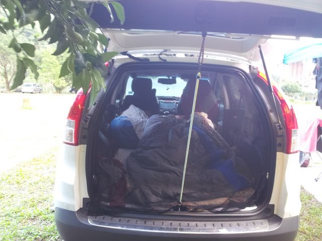

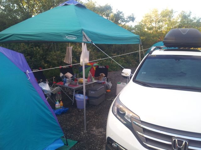

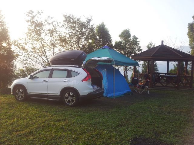

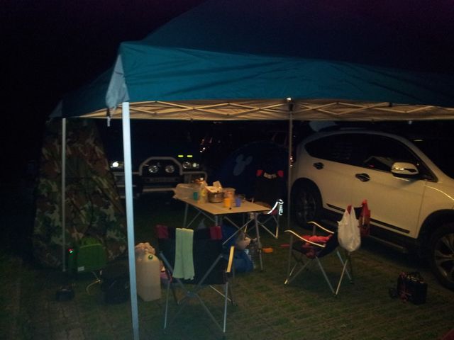

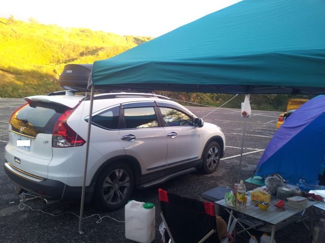

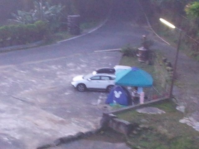

實際野營測試
新中橫塔塔加
合歡山
大雪山林道
武嶺  小風口
二尖山步道
太平山下
北勢溪自行車道
大凍山入口
鳥嘴山入口
拉拉山(忘記拍照)
馬拉邦山( 賞楓野營 計畫中ing)

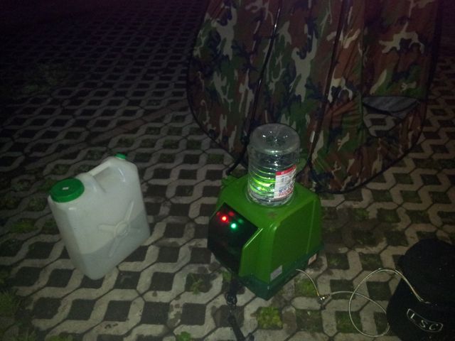

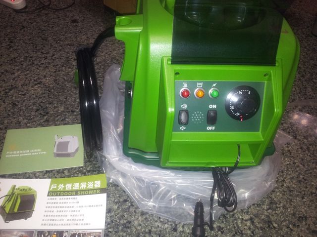

大大你好..感謝分享~但我對你那台行動熱水器比較有興趣..可以請你多做些介紹嗎?謝謝
646
646

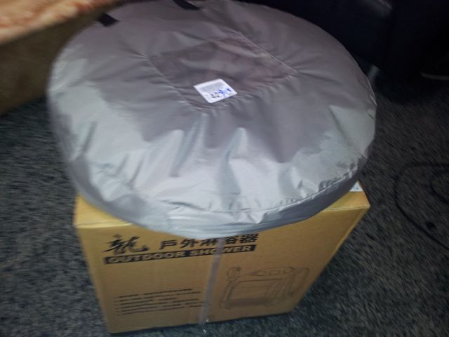

 樓主| 發表於 2014-12-6 23:28:28 | 顯示全部樓層
本帖最後由 jack0715 於 2014-12-7 00:05 編輯
甘尼老師 發表於 2014-12-6 22:29

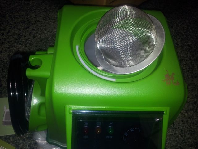

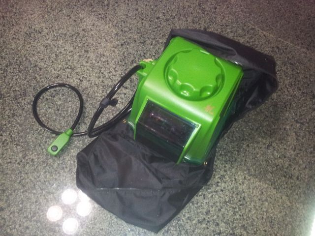

這台是台灣之光 這一兩年開發專利出來的  戶外野營用  加熱可到45度c  採用儲熱式原理(內容量大約13公升)可用礦泉水空罐倒掛注水口增加6 公升(如附加圖片)  使用高山瓦斯(丙烷或丁烷或丙丁烷混搭皆可)加熱   12v電源是啟動自動點火與溫控水量不足監控自動加熱用,還有蓮蓬頭抽水加壓用 快速組裝完後    與家用熱水器使用方法一模一樣   可以無人看守  他會隨時監控溫度與水量不足會自動啟動加熱與補給水源(有加掛 6 公升礦泉水空罐) 我實際測量  連續出水時 以內容量13公升 大約8分鐘   若有加掛 6 公升礦泉水空罐  則可再延長約4分鐘
使用經驗  高海拔(武嶺  合歡山) 溫度在5度c以下  建議  瓦斯用丙烷或丙丁烷混搭  比較好點燃(或是瓦斯桶底座泡在一常溫水桶內)
主機儲熱(內容量大約13公升可加掛6 公升礦泉水空罐增加水量
熱水器有附淋浴更衣快速帳
控制面板 紅色(加熱中) 橘色(水量剩半會發出聲響提示)  綠色(達到設定溫度可使用) 旋轉溫控鈕(可設定0~45度)
過濾網(野營時 可用於野溪水源)
參與人數 4威望 +84 收起 理由
山林雅境 + 40
aotsen2004 + 12 太棒了!
yum228228 + 12
阿妙 + 20

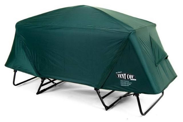

34892
發表於 2014-12-7 12:34:41 | 顯示全部樓層
jack0715 發表於 2014-12-7 09:49
還真是方便  收納體積與重量是?
規格參考:
美國Kamp-Rite正品質量保障 多功能離地帳篷
此帳篷是單人加大號離地四季帳篷,野營、登山、打獵、垂釣、露宿之用
品牌:美國The Kamp-Rite Tent Cot
型號:Tent—002
尺寸:230X80X120CM(長X寬X高)
外帳:210D滌綸+PU+VU(防水+防紫外線+高耐磨)
防水系數:大於3000mm (配專用雨衣雙重保護)
內帳:210D滌綸離地28cm+高密防蟲網紗
架杆:結實鋼管底部支架+輕巧便攜鋁合金管上支架
重量:12KG/套 額定載重為:330磅(150公斤)
折疊後尺寸:85*85*14CM(可放所有小車後尾箱)
包裝紙箱尺寸:91X88X16CM
