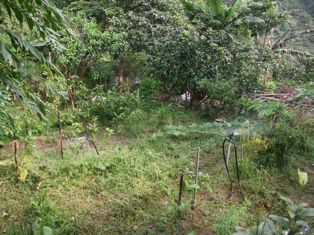

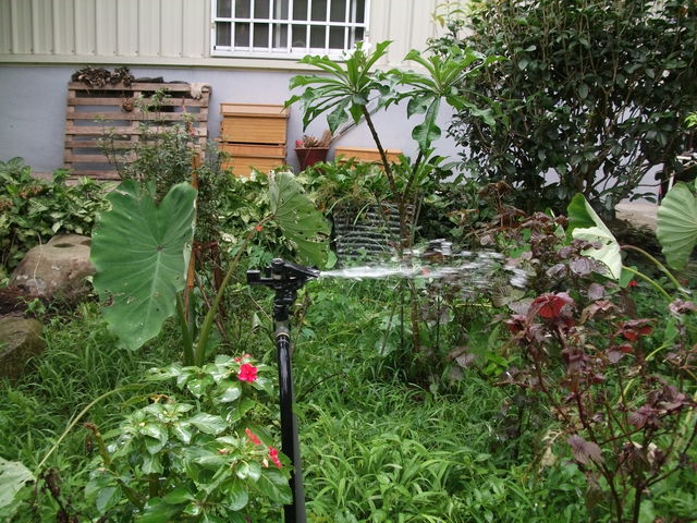

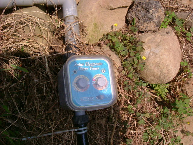

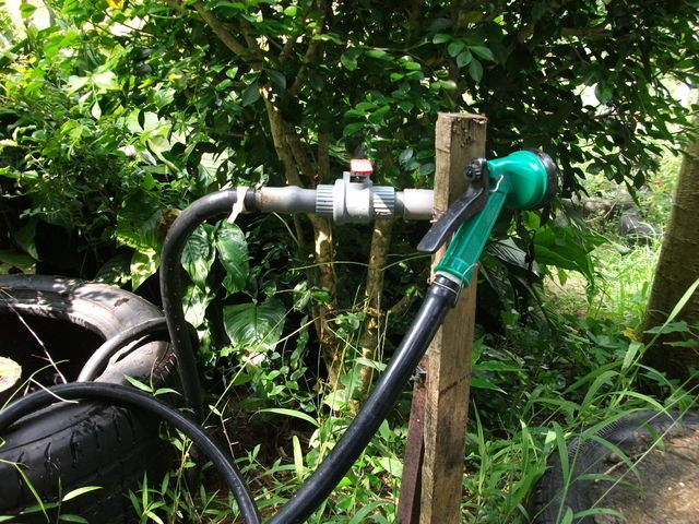

發表於 2014-12-11 08:14:14 | 顯示全部樓層
自動灑水是由好幾個部份組合成的,要有水源、控制器、管線及灑水器,30坪一支噴鳥加上個定時器控制水流就搞定囉...
