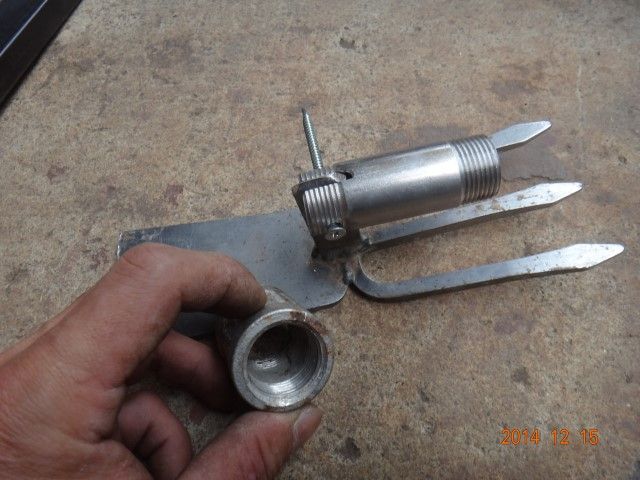

壞掉的小花鋤,修改成可以轉頭型的!
方便攜帶,與雙弁鄎枯r
最近常常需要隨車攜帶,騎車很怕空間小!

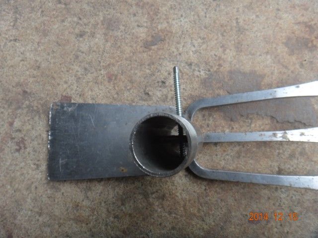

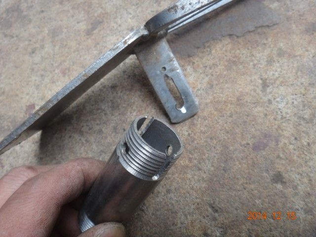

首先將本來的舊柄清除,並且將中間做出長條型的孔

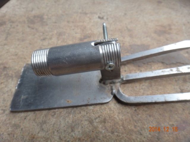

使用的是六分的不鏽鋼管牙及管接
挖孔開溝!
測試
轉頭測試
測試
管接

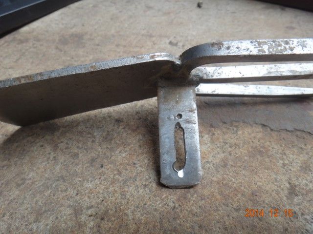

使用這個和管牙對接。所以要辦法將這個固定住!

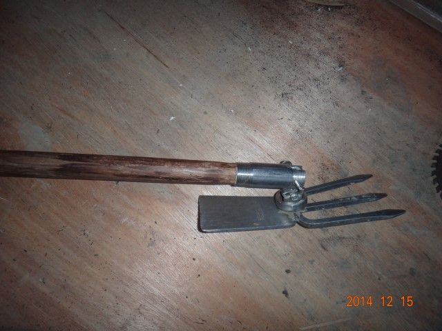

這樣穩當當了!

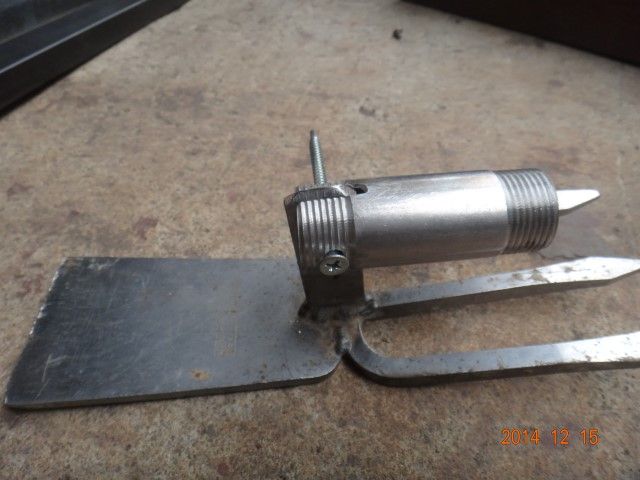

實際的成果是這樣

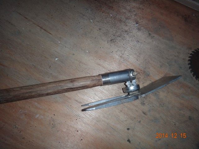

另一個角度!
管接的固定方是我是另外鎖鐵片
最後發現好像使用四分管會更好施作,不過沒打算更換,還是這樣好!

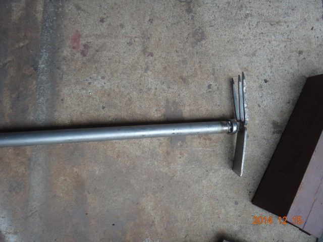

本來的預計是可以方便攜帶,也希望可以避免T字形的空間不好收納!
不過~這樣修改好像也沒多好收藏!
長度多了一點,唯一好處是可以變成翹棒和筍刀
