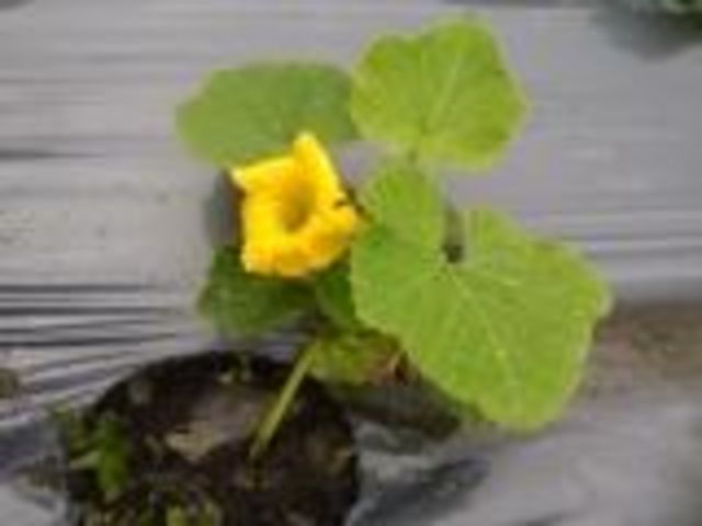

在2home於11月初種植100株栗子南瓜,至今沒長藤卻開花,是否正常?請賜教;謝謝
種植地方目前早上溫度約15度C,晚上約7度

不正常, 可能跟天氣太冷有關.

我猜是缺氮+磷鉀肥可能偏高,有用什麼肥料嗎?

你聽過 結果不好的芒果樹要用斧頭 對樹幹環刻嗎 ?
以前聽到這種說法 我都當它是笑話 或無稽偏方
直到有一天 我問農改場的教授 這個問題
他才告訴我 這個方法是有科學根據
當植物遇到逆境時 它覺的它可能無法存活
他會把營養生殖 立馬 轉為繁殖生殖
或許你的南瓜認為它遇到逆境啦
你應想辦法 好好呵護它吧
做個遮避 或是什麼

你看看根系有無怎樣?   我之前種有這樣的 大多根系有問題 ( 立枯病,蔓割病,蔓枯病.. 之類的)
沒有多久就掛掉了 不然就是這樣一直要死不活的 一直都長不大

施有機肥其成份下星期再向大大報告;

天氣太冷+肥份吸收不良+"種植天數"夠了就開花!!
這個很容易長蚜蟲+銀葉粉蝨會長不大兼得病毒!
小苗噴些葵無露防治!!
不然會白種!!
南瓜無肥也長不太好!

看起來長得還不錯(趕快種到地上去),現開的是公花,接著會開母花,只是最近天氣冷及你的肥料不足,等天氣好些即會迅速成長,到結2-3果,天氣變暖,會產生白粉病,要注意防治.
這品種雖註明11-1月播種,但我覺得早或晚1-2月播種,成長情況會較好,試看看.
非專業者,用台肥43號即可.

謝謝大大指教,那表示它還有得救!請問如何補救?再請教如何區分公.母花?

不用急,等氣溫回到20oC以上,即會生長良好,目前只要注排水,別讓根太溼而腐爛.
公和母花區分,在母花蒂頭會有一個小南瓜,以後長母花時可觀察發現.
如果沒有蜜蜂授粉,可自行用乾淨毛筆,在公花朵內沾一點花粉,輕輕往母花柱頭塗抹即可授粉.
每月施加一些43號肥即可.
