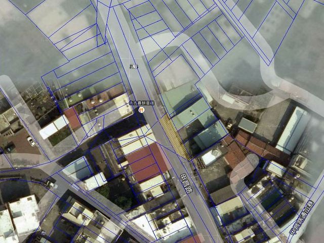

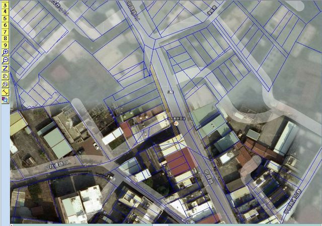

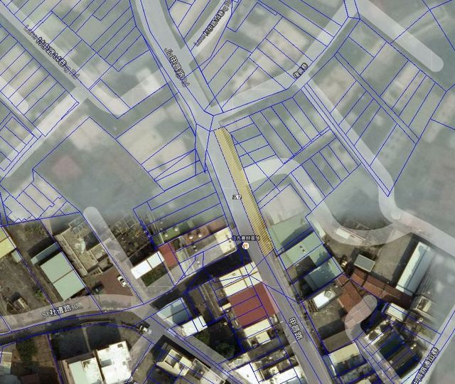

圖四、五、六 地籍圖與google衛星結合圖
