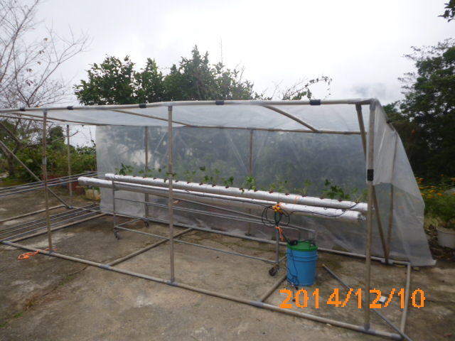

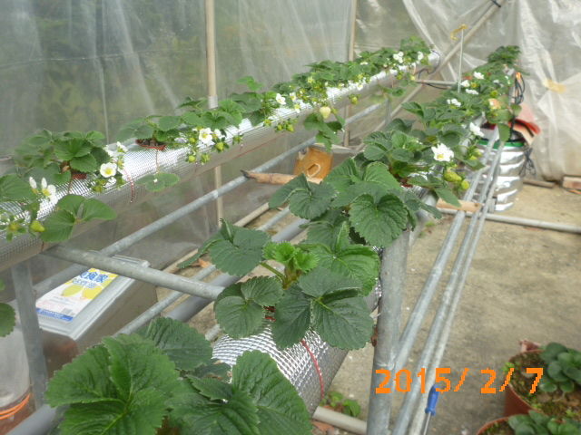

於是閃過個念頭不如搭個簡易膠膜架子弄個水耕玩玩看~

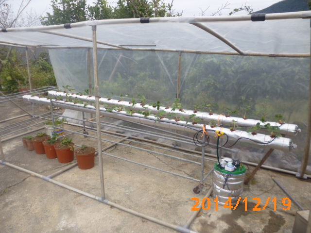

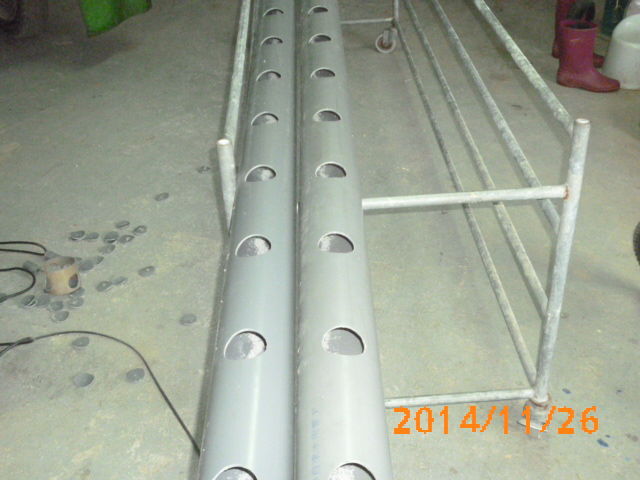

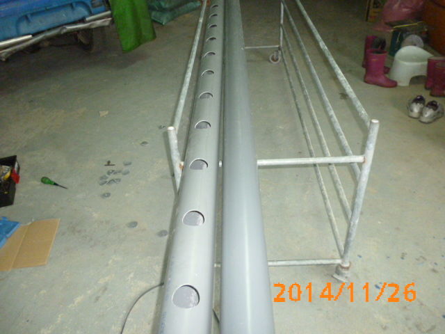

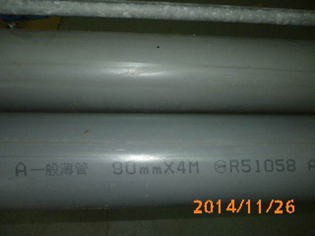

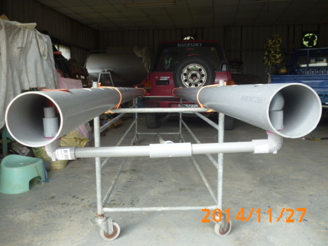

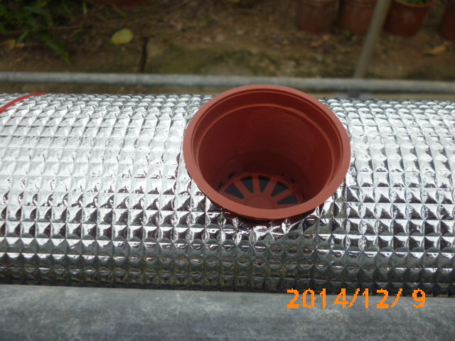

使用90mm大水管~

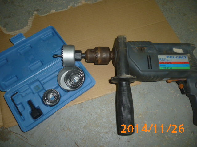

用圓穴鑽鑽孔,直徑51mm的鑽頭

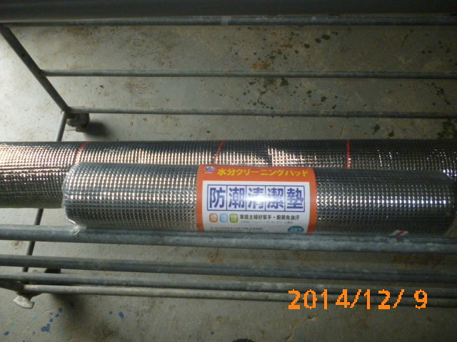

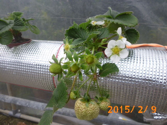

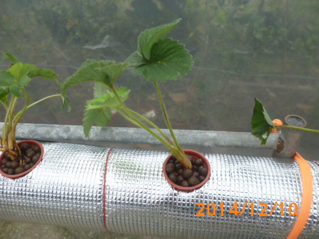

補充一下:管子外包覆的是EPE.PET材質應該有反光、保溫的效果。

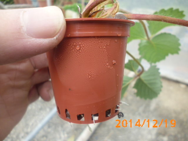

用的栽培盆1.8吋+中粒發泡煉石。

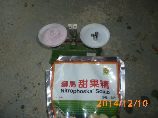

獅馬甜果精剛種植我稀釋1500倍,過一陣子提高到1000倍。

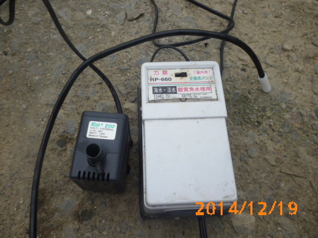

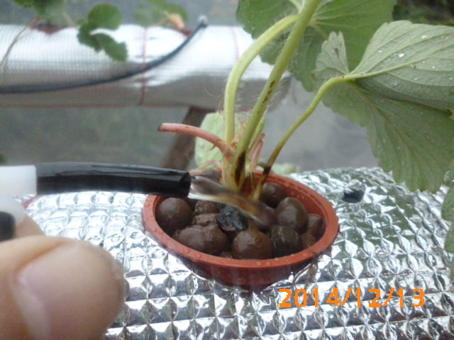

使用水族潛水泵+打氣,白天隔一小時打水打氣15分鐘,晚上4小時一次。
膠膜架子用一寸PVC厚管搭的,用C型夾就可以把膠膜固定。

 樓主| 發表於 2014-12-20 20:42:31 | 顯示全部樓層

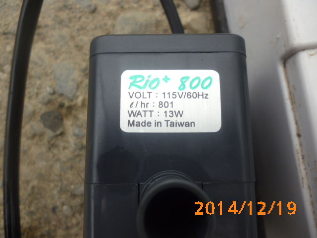

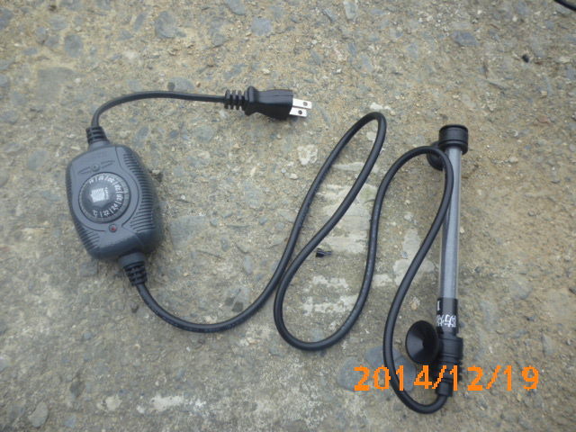

使用的潛水泵、打氣機~
最近天氣冷,經常在15度左右,拿了水族100W加熱器,調溫22度水就不會是冰的了~

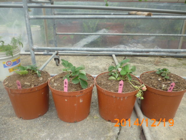

網拍買了4個品種:蘋果、桃薰、桃園一號、香水,各留了一棵盆植育苗兼保險,第一次弄水耕怕有個萬一~

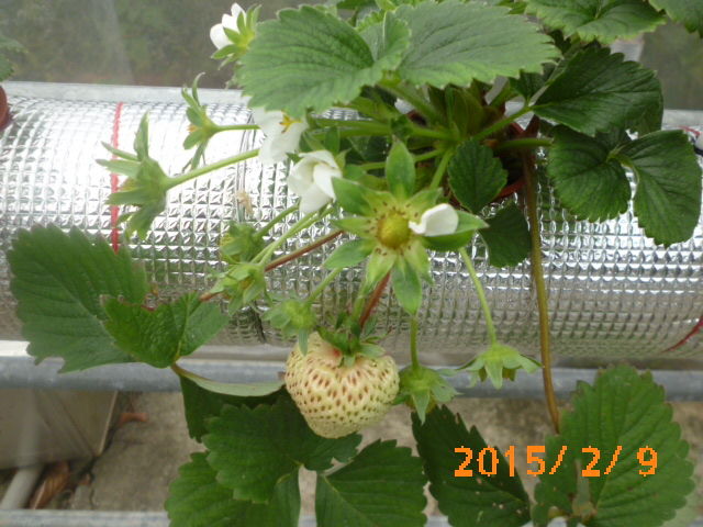

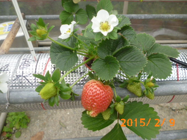

 樓主| 發表於 2015-2-11 22:37:18 | 顯示全部樓層
本帖最後由 台東阿杰 於 2015-2-11 22:44 編輯

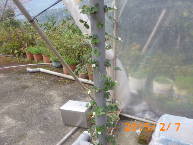

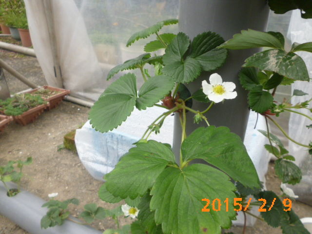

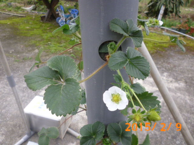

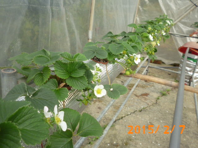

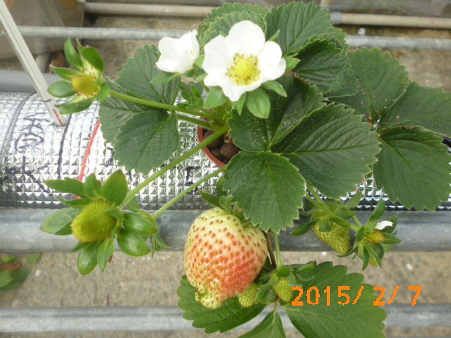

種植了2個月,已經開花結果,生長的速度比地植快很多果實也更大~

 樓主| 發表於 2015-2-11 23:21:47 | 顯示全部樓層
Zefram 發表於 2015-2-11 22:49
我也有弄
還在測試肥料配方中....
我以甜果精為主,也補了幾次花多多23號,水耕液一星期大概要補充5公升左右,直接就稀釋1000倍補滿,
生長還算正常,理論上生長快速品質就會差些,甜果精氮素較低應該會好一些,還沒吃到啊!!無從比較~

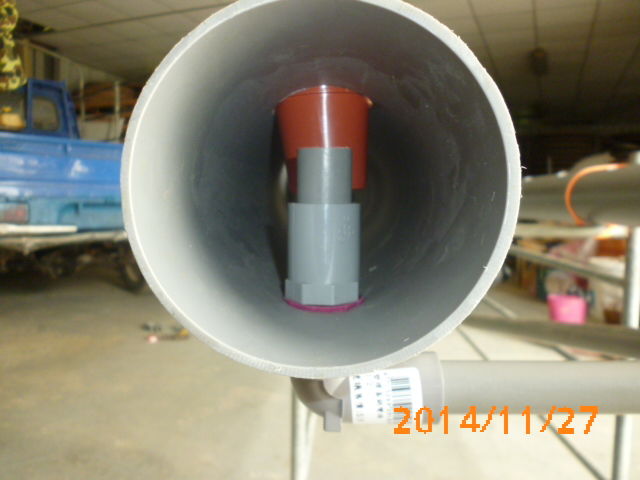

請問一下,大水管中是有維持一定的水位高度嗎?還是靠每四小時噴一次?太多的水就再流回水桶中?

市面上容易買到的水耕肥料有花多多11號[氮5磷11鉀26]、花寶一號[7-6-19]、獅馬甜果精[8-12-24]
都是低氮高鉀含有綜合的微量元素的配方,適合瓜果類使用,蔬菜類要加一些氮肥
但是都不含鈣肥所以我用花多多23號補充鈣質。
用磷酸二鉀稀釋300倍不會太濃燒根嗎?葉面使用磷酸二鉀比磷酸一鉀容易造成肥傷
所以農業使用大多是用磷酸一鉀,磷酸二鉀是鹼性的,草莓跟大多數植物一樣喜愛酸性環境。

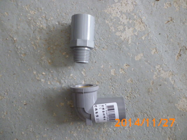

去年有用自己做的發酵液肥[奶粉+豆漿+糖蜜+滿點18號],稀釋500倍,用18公升的桶子種植3棵有定時打氣,
沒幾天桶子邊就產生黏稠的東西,雖然草莓無恙但還是感覺怪怪的就不再使用了,
栽培管的水位用一樓5-7圖的4分內牙接頭溢流調整,剛種植加了一段管子讓根有泡到水,
根長長了水位就保持4分內牙接頭的高度。
