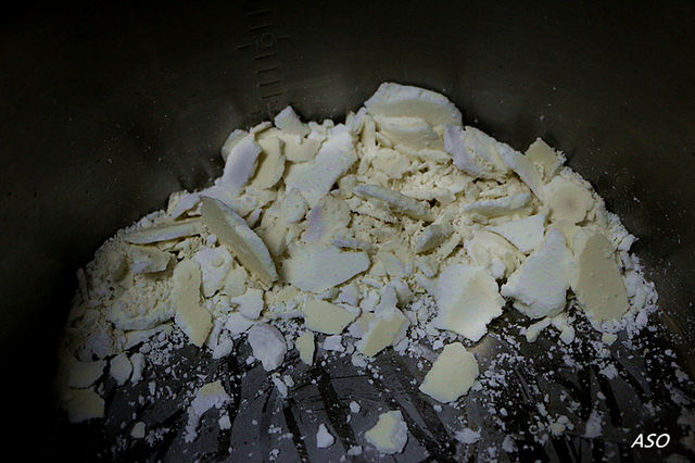

粗的葛鬱金切片 用果汁機加水打汁 用大布袋裝著過濾
可以重複加水下去洗 我洗了5-6遍
倒出粉漿水 讓水沉澱後 把水倒出 晾乾即為葛粉

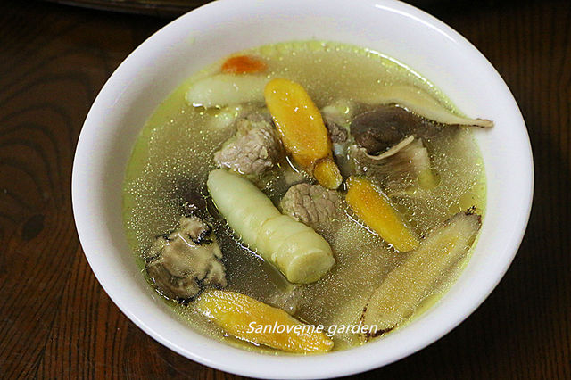

葛鬱金燉排骨

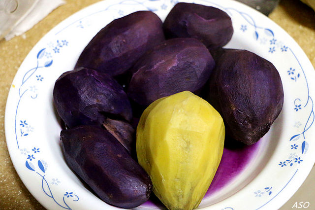

蒸金時地瓜與紫地瓜
洗出晾乾的葛粉

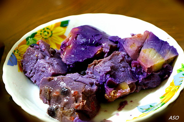

蒸好的地瓜加大燕麥 加葛粉 加糖 加水 打汁
入鍋中 上面再放些枸杞 紅棗丁 葡萄乾 放入電鍋蒸 外鍋1碗水
取出放涼 就成地瓜涼糕
(要有口感 可加入地瓜丁)
切塊 好吃 有口感 尤其是加入葡萄乾 加分很多
若是再加入少釭瘧z米粉 或是太白粉 我想就會更Q

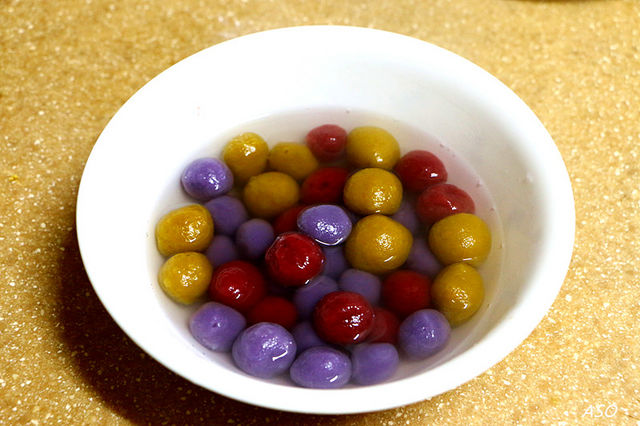

今天是冬至 要祭祖 拜湯圓
剛好家裡有很多的地瓜 加碼做成湯圓
紫地瓜做成紫湯圓
薑黃粉做成黃湯圓
紅麴粉做成紅湯圓
本想用香蘭葉汁做成綠湯圓
黑芝麻磨粉做成黑湯圓
哪知這幾天很忙 只好作罷

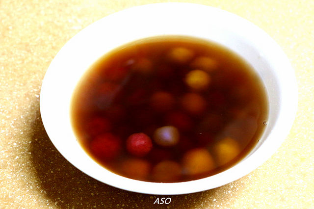

簡單的白湯圓 多做一些
加黑糖薑汁 味道又不一樣

湯圓有做法嗎?

ASO大,您做的地瓜湯圓會凝結的那麼好,那麼漂亮,是不是加太白粉去凝結的?

我不知道別人怎麼做? 我就我自己的做法告訴你
懶人做湯圓法如下:
去超市買一包糯米粉 試做的話 就先倒出一些糯米粉於鍋中
加少量的熱開水於鍋中 用筷子攪一攪(燙麵的做法 代替粿粹)
慢慢加水 到可以用手揉成團
然後揉成條狀 切成一小塊一小塊 再用手揉成圓形 即成為湯圓
要做各種顏色的湯圓 就加入各種顏色的粉或熱湯汁 下去揉成團
我這懶人法 做一次湯圓到煮成湯圓 只要20-30分鐘
要更快些就一面揉湯圓 一面煮水
湯圓揉好 水也滾了
 樓主| 發表於 2014-12-23 12:36:23 | 顯示全部樓層
秋百合 發表於 2014-12-23 10:14
沒有ㄟ
地瓜湯圓 是用糯米粉做的
地瓜涼糕 是用葛鬱金粉做的
我想 兩著若加少許太白粉下去揉 應該會更Q吧!
