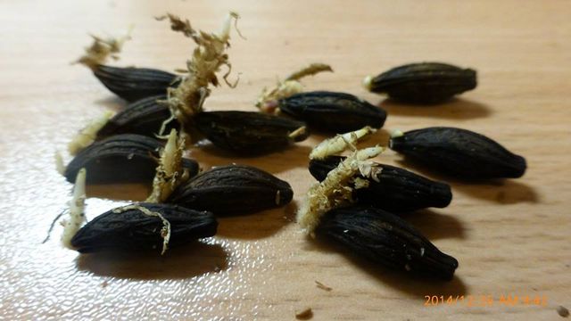

孵了近8個月的桂花種子,終於發芽了

桂花如何判斷及收集他的 " 種子"呢?
請教 桂花種子 如何培養發芽  溫度 濕度 照護  移植....

1.桂花種子是花友分享的
2. 桂花種子我是跟超乾的水苔放入夾鏈袋後一起孵芽,放常溫室內,約8個月發芽(網路上有人說要用沙子孵芽,但我用沙子的結果是種子爛掉)

聽起來  桂花種子發芽  還是有學問  有技術門檻
看起來  還是乖乖買現成苗栽  可能快一點

是一般的桂花嗎  都不知道它會結種子ㄟ
有長在樹上的種子照片嗎
