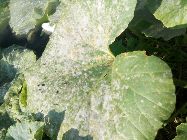

這是南瓜葉上有白色病菌,請教各位前輩如何治療它。謝謝!

看起來像白粉病,
無毒的可以用 苦楝油、窄域油或葵無露這一類含油脂的資材,稀釋倍數要看生產公司的推薦倍數,先小區域試用一下確定不會藥傷在全園噴灑。
有毒的就問農藥行有沒有推薦防治南瓜白粉病的農藥都可以用,一樣注意使用倍數就好。

發表於 2014-12-30 14:29:44 | 顯示全部樓層
您可以在google裏打上 "白粉病 防治", 應該可以找到很多各種派別的作法, 就看您選哪一種的囉.

查了一下,白粉病是不知什麼菌的"孢子",
萬能的漂白水(次氯酸鈉)去霉菌很厲害,用稀釋漂白水應該就可以了!
殺死孢子有很多種藥,硫磺也可以,最主要是看"成本"....
這裡有篇賣二氧化氯的,和次氯酸鈉比較
http://www.e-enrich.com/index.php/2008-07-15-17-17-41.html
雖然相同ppm的二氧化氯殺菌效果較好,
但濃度較高的 次氯酸鈉 成本低很多。
我過去買 10-12%次氯酸鈉漂白水,30L,好像500多元,
但查了一下二氧化氯, 5L就要800多元,

發表於 2014-12-30 19:02:52 | 顯示全部樓層
沒幾葉的話
就剪下焚毀即可

本帖最後由 canonchun 於 2015-1-1 22:23 編輯
黴菌會入侵葉子基質,光是水洗、物理性去除表面是殺不死的,真的要用抗黴藥。
還有,如果是採收末期就算了吧,因為這種東西須初期定時防治,葉背看到幾個白點須立即處理,你讓它發黴到正面這麼密,背面更不用說,破壞已深。

發表於 2014-12-31 21:44:16 | 顯示全部樓層
用食用級小蘇打粉稀釋500倍,
噴濕點把白粉噴掉,
很安全又有效果,
不過附近有南瓜田或天氣持續乾燥,
一陣子又會復發。
