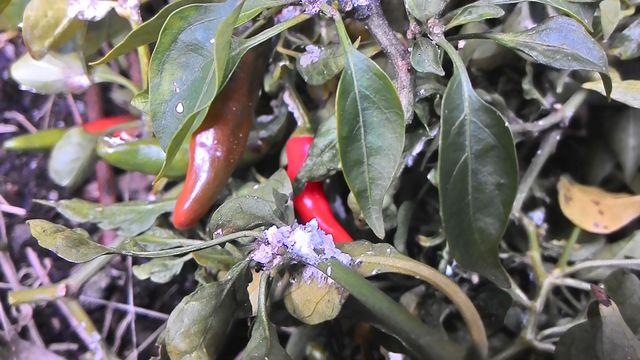

一早起想說把去年種陽台的都收成了, 結果發現, 去年發生在我紅骨九層塔的白色不明物, 這次又發生在我的其他植物上, 這次可不能放過牠, 只好先把有中的枝葉都剪掉, 再回來跟大家求救... 就是在辣椒頭部的白色物體, 他分佈在葉子的背部, 還有在枝幹的分枝處.. 請問各位大大們, 這是蟲害嗎?

照片不夠近,難以判斷。
但是從形態及連帶的灰黴病來猜,疑似是粉介殼蟲。

 樓主| 發表於 2015-1-1 09:05:51 | 顯示全部樓層
canonchun 發表於 2015-1-1 08:49
照片不夠近,難以判斷。
馬上再去拍2張回來...

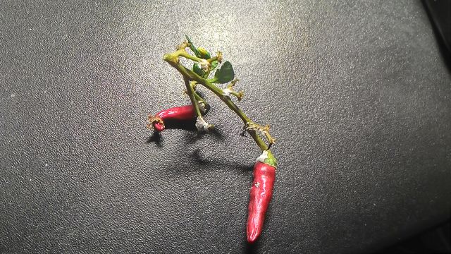

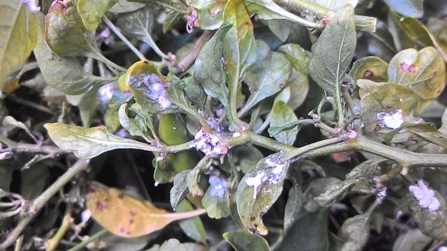

 樓主| 發表於 2015-1-1 09:47:35 | 顯示全部樓層
照片不夠近,難以判斷。
大大, 剛查了Google, 應該是您說的粉介殼蟲, 可是治法好像都得噴農藥. 下不了手...

發表於 2015-1-1 09:55:11 | 顯示全部樓層
牛大 發表於 2015-1-1 09:47
我是噴"辣椒,洋蔥+75%酒精的浸泡液"加水稀釋30倍.是可以防治..噴之前先小量噴灑枝葉看看會不會太濃枯掉.

發表於 2015-1-1 10:11:05 | 顯示全部樓層
用洗碗精加水擦,或噴濕,一個禮拜兩次,情況會有改善。

發表於 2015-1-1 10:57:55 | 顯示全部樓層
最簡單的是用水沖掉, 不過有螞蟻就會再來,
先防治螞蟻吧

發表於 2015-1-1 12:12:25 | 顯示全部樓層
基本上鉀皂稀釋150倍一路噴,這次的是蟲害前次的是病害,通通噴...覺得噴了沒有功效再來喊救命...

發表於 2015-1-1 12:59:16 | 顯示全部樓層
我還看到疑似葉螨危害,如果真的不想用化學的就比照其他人建議,"窒息法"滅之。
