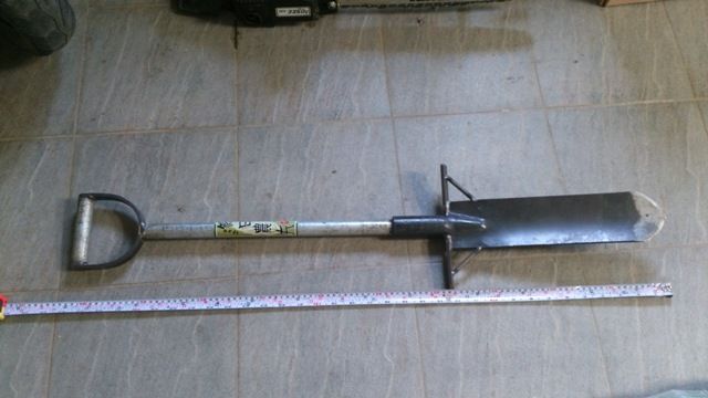

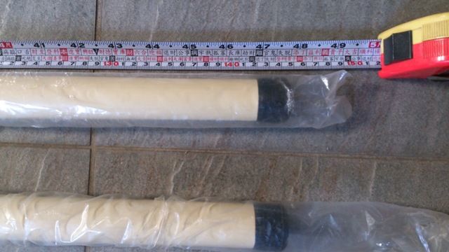

今天特別撥空到竹東芎林永盛材料行購買對揪及土強(最後買了苗產)
老板說最後一支了 最近怎麼這麼多人一來就指名買對揪 又要叫貨了.不知什麼時後會在進貨
心想一定是2HONE同伴把對揪帶回家了 .動作慢的伙伴们要等待了
想一想就幫2HONE同伴問可以幫忙寄送嗎?
老板就說只要貨運有到的地方就可以幫忙寄送.但運費及貨到付款的費用要買方自付
有興趣買的可以自行跟老板聯繫
另我只是把資訊告訴大家方便想買的同伴們購買.不是來賣東西的.細節請跟老板談

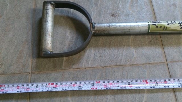

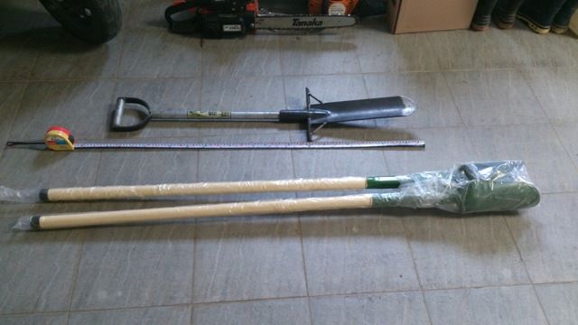

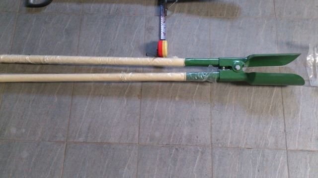

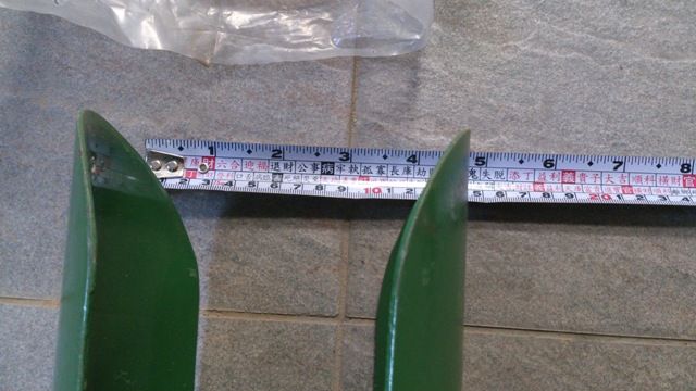

我買的對揪及苗產
對揪450元
Y型苗鏟 1100元(原本要買土強380元跟老板說明.要用在比較多石頭的地方挖洞種樹.老板介紹比土強好用.又多花720元 但想想因該值得)
另外苗鏟型錄有Y型及T型腳踏有左右邊(我買Y型左右都有腳踏.比較方便但比較貴)

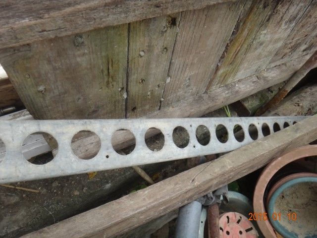

加工後的C型鋼能否提供圖檔說明啊?
一米長的鐵管如何搭配使用呢?

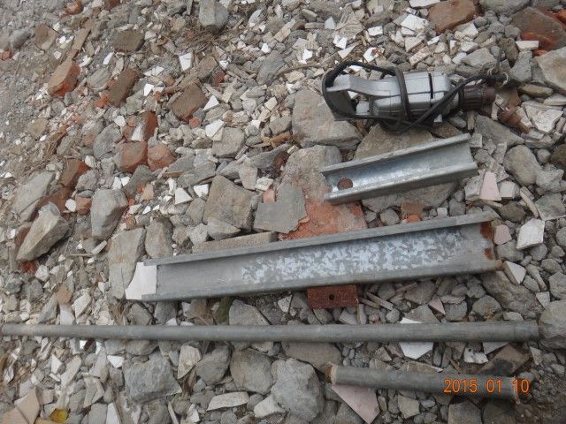

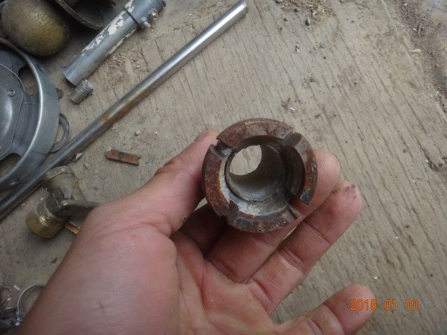

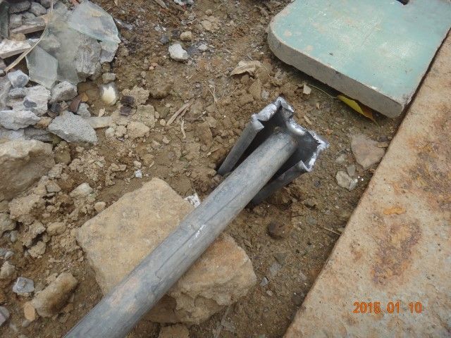

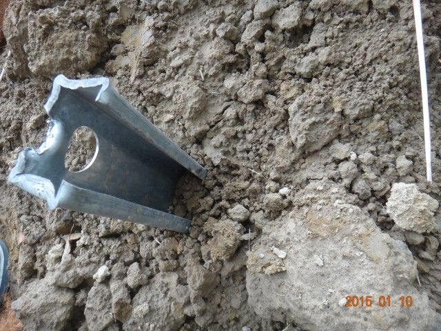

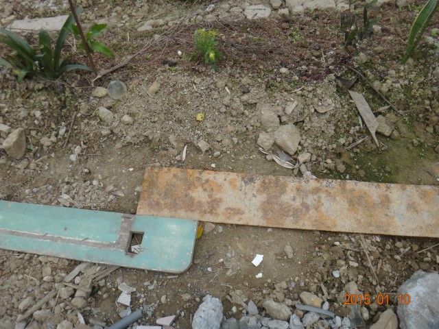

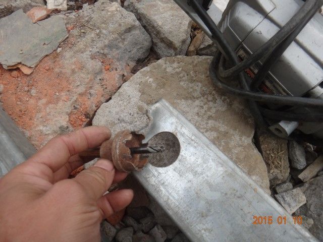

交作業時間到了!
還好吹牛都有事先打草稿!
準備工具
C型鋼,想挖洞,準備多大隻!
電鑽
鐵管
穴孔鑽頭
首先鑽個孔,對於老手~跳過!
對於新手,鑽穴孔不能一口氣想直接鑽到底,這是兩段式,第一之軸心鑽必須先鑽定位!
在鑽快過的時候力道要節一下,避免穴孔鑽刀刃直接敲撞工作物!
穴孔開孔時電鑽不能使命的往下以及用力鑽,而是按一下停一下,
因為有平衡和吃溝深淺的問題,所以小心慢慢使用為主!
鑽好的孔,鐵管剛好可以繞i去!
我喜歡用比較粗的鐵管,使用上可以用到很大的力道而不會折彎,至少超過我的體重!
六分管算是最小口徑了,如果到四分管,可能用沒幾次就彎曲!

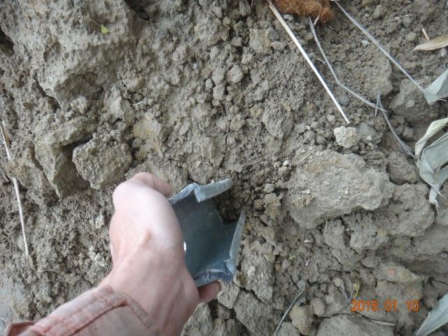

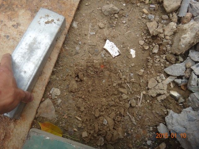

首先來測試沒有石子的田土!
挖孔用手用力壓即可,因為只是示範,所以簡易測試!
用身體的力道就可以壓入,大概就不需要鐵管的輔助!
(加上我也沒埋很深!)

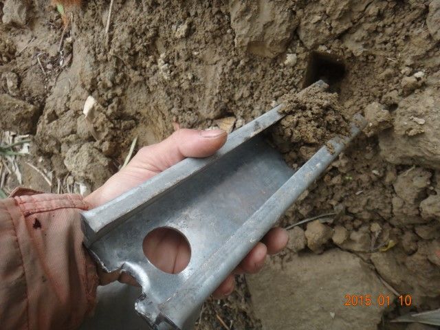

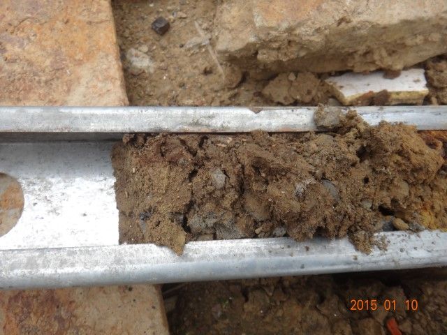

拉出來以後,土都會被嵌在C型鋼裏頭!
敲一敲在繼續挖!

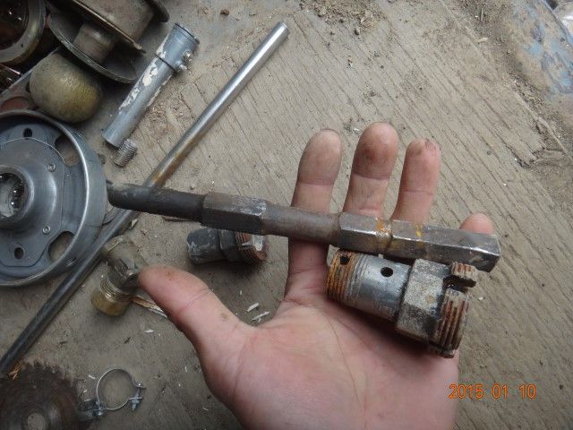

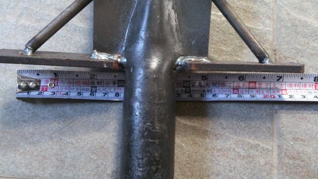

另一個秘密武器,不過這屬於進階版,看得懂的人大概就~~~~
使用這個祕密武器的準備工作必須經過焊接!
接下來這裡,這個地面看起來應該也很OK吧!

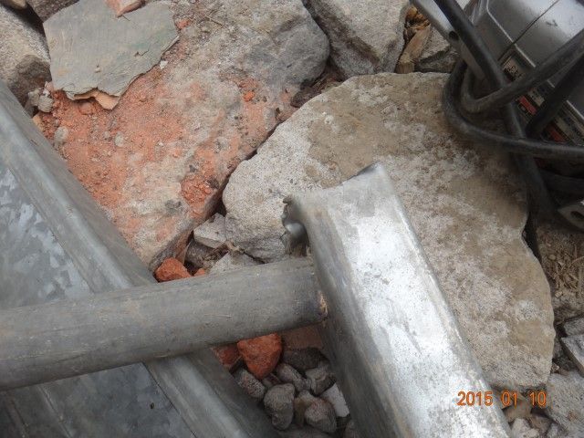

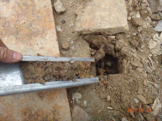

要怎樣挖孔比較快?
先將表土挖出一個淺淺的深度,如果要一口氣將C型鋼完整插入土裡的話,這是必須先稍微做的!
方便道時候C型鋼整個埋入土中時,挖開的凹處可以方便鐵管將C型鋼撬起!

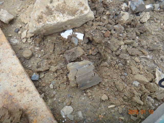

雖然使用了秘密武器將C型鋼打進去了,可是底層還是有很多障礙物!
放棄!
以這個高度示範,所以鐵管底下必須墊支點!
鐵管只要將C型鋼稍微翹起以後,整個C型鋼就很好拉起來了!

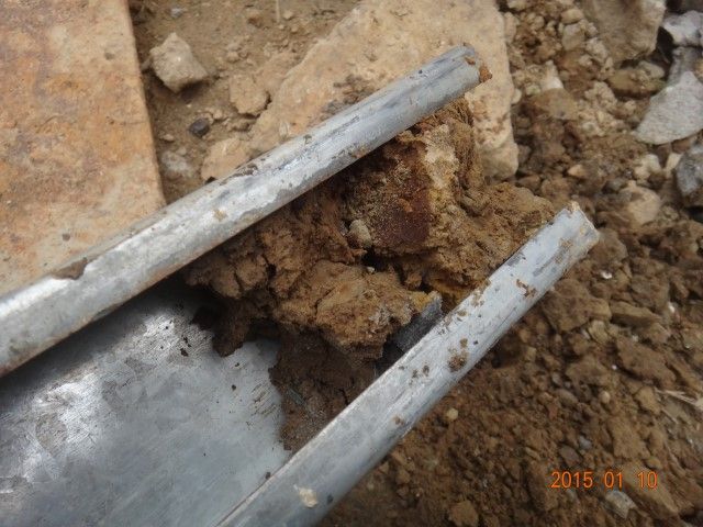

拉出來的狀況!
清理裡頭的土
清出來的土石!
發現另一個好東西~可惜這東西不耐敲!
如果用我的方式下去使用的話,敲沒幾下大概就壞了!
