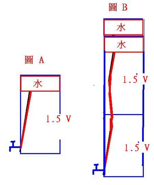

發表於 2015-1-11 17:28:55 | 顯示全部樓層
本帖最後由 Jason_sss 於 2015-1-11 17:33 編輯
V/I =R
我是這樣教念國中的小孩
用水塔的水位當成電壓
當水龍頭和水位高度差越大
在不更動水管粗細尺寸時
水壓越大 水流越快
同理 電壓越大 電流越大
越多顆水塔串疊 水位高度差越大
水壓也越大
圖 A= 1.5 V
圖 B= 1.5V + 1.5V= 3V
水管的粗細長短,形成水流動的阻力
就等效於電阻
參與人數 8威望 +129 收起 理由
