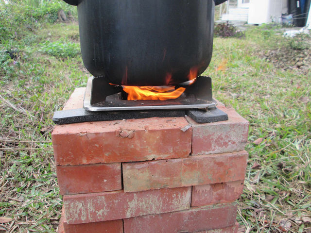

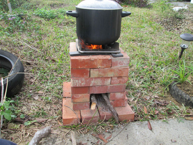

網上、站上有釵h爐,也來試做兩個,目前燒滾過熱水、煮熟六穗玉米、烘烤冰冷的手和驅趕大小蚊子(那麼冷的天,它們都跟太陽一起出來 !)

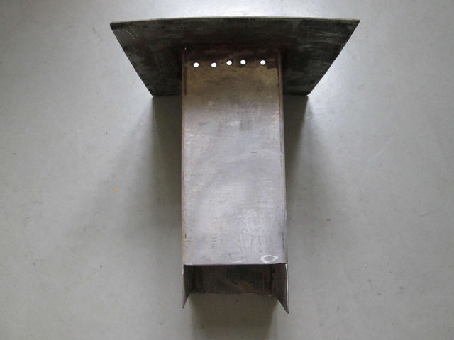

材料:
紅磚: 底座8塊,外爐23塊,$ 31*3= $ 93
內爐:10*8cm/1.5t鍍鋅線槽, 30cm長,回收場買60cm裁2支,$20/2=$ 10
鐵網:20cm*20cm,現有餘料。
不鏽鋼爐架:$180

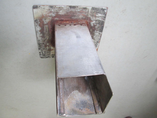

內爐加工:至朋友處借切台、鑽台、砂輪機、電焊機,外加20*20*1.5t廢鐵片一塊,$ 人情無價
進行到焊接鐵片與內爐時,朋友搶去,還邊嘀咕”焊得這副德性從我工廠出去,是要砸我招牌嗎?”只能惦惦在旁邊立正站好 !!!
可以清楚看到木汽燃燒的淡藍色火焰

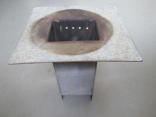

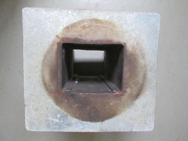

內爐:

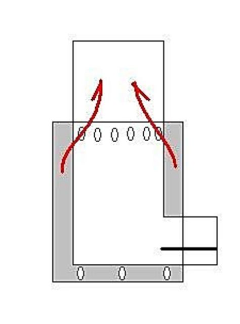

沒有剖面圖XD
個人不專業猜測
那個鐵柱狀的東西
是否是用T字型放在中間
外面再用磚塊包覆??
請問一下
這樣的設計
跟傳統的大灶比起來
燃燒效率是否有好很多??
抱歉
另外還想要請教一下
若是把中間四方型的鐵柱
改用粗鐵管或是水泥管代替的話
會不會影響效果??
不過
用水泥管的話好像不好鑿洞....自問自答

 樓主| 發表於 2015-1-14 14:22:02 | 顯示全部樓層
kl715 發表於 2015-1-14 10:33
沒有剖面圖XD
個人不專業猜測
那個鐵柱狀的東西

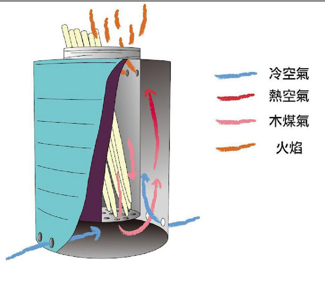

K大您好,以紅磚器砌火箭爐,中心尺寸約11*11cm,內爐(鐵柱)約10*8cm,
燃燒時木汽會自內爐下方,經內外爐之空間往上升,再透過孔洞進入燃燒室。
如示意圖

發表於 2015-1-14 16:01:48 | 顯示全部樓層
viser.chen 發表於 2015-1-14 14:22
燃燒時木汽會自內爐下方,經內外 ...
多謝viser.chen大的詳細解答
所以在內外爐之間要保留一些空隙就對了是吧?!
還有上面那片平的鐵片
作用是讓木汽回到內爐的是吧?!

 樓主| 發表於 2015-1-16 08:59:24 | 顯示全部樓層
武田拓野 發表於 2015-1-15 19:11
真是太聰明的設計了,
外層使用磚塊,
內層再用白鐵。
省錢的懶人做法,用的還滿意啦。
內層是鍍鋅線槽,1.5mm厚,我想可以燒好一陣子。

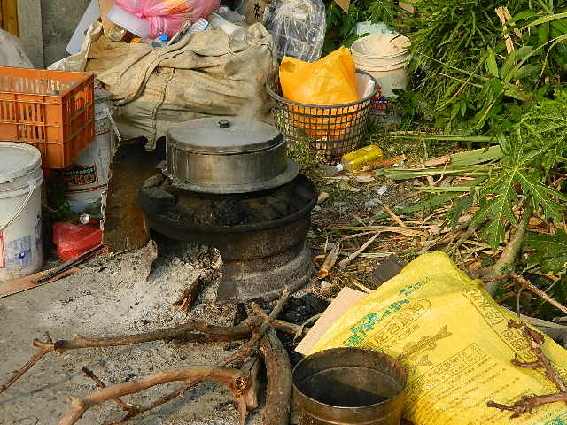

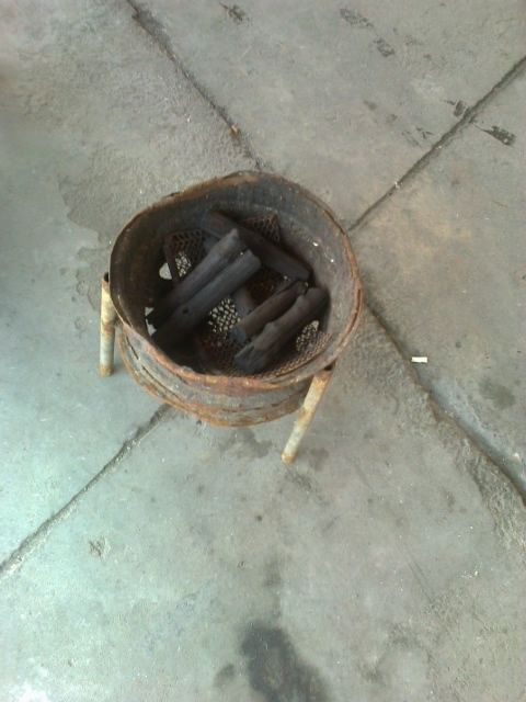

發表於 2015-2-26 13:59:07 | 顯示全部樓層
jasanlin 發表於 2015-2-25 12:07
改天我也來效法一下摟
去台南大內,看到家家戶戶都用輪圈,看起來還滿實用
不然就像七股烤蚵店家
jasanlin + 12 太棒了!

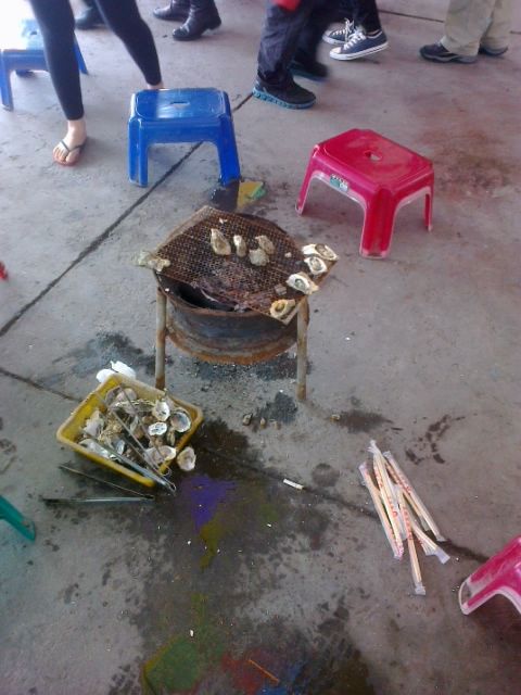

發表於 2015-2-26 16:40:59 | 顯示全部樓層
open808 發表於 2015-2-26 13:59
這算是火箭爐嗎?
open808 + 12 風火輪啦!不過蠻方便用

352
發表於 2015-2-28 20:56:45 | 顯示全部樓層
好漂亮
不過煙囪的口徑若大於進氣進料口
就難形成噴火
