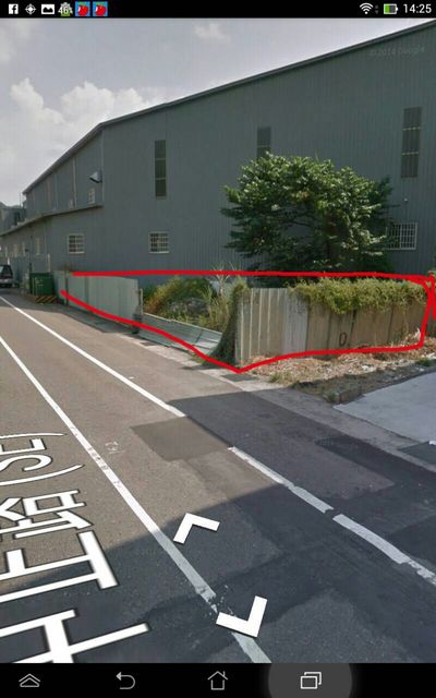

套繪過的農地,以後變成建地,這套繪會自動解除嗎?
本帖最後由 曾阿仁 於 2015-1-22 17:58 編輯
請問只有42坪的農地,可是已經被套繪過了,若此區域數年後若被政府規劃為建地,那這42坪的建地可以合法申請建照嗎?還是因為被套繪過了,就算已經變更建地也無法取得合法建照,只能種種菜,申請農業設施違規使用。這裡的左鄰右舍都是農地。
