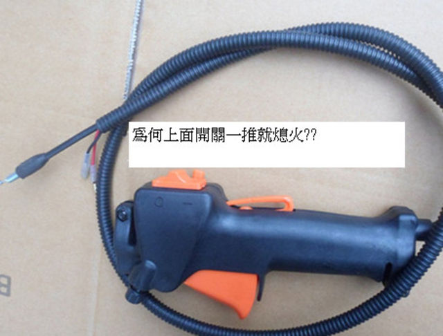

1. 為何熄火開關可將引擎熄火, 熄火時那個熄火開關是紅黑兩線 short?

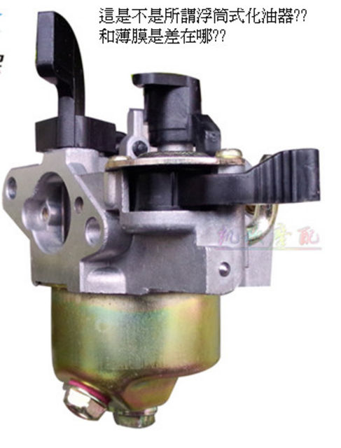

2. 小引擎的化油器常見薄膜式, 那又有多少種??這是另一種浮筒式??屬比較舊型的化油器?

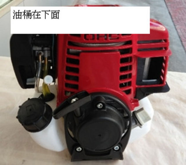

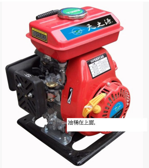

3. 這兩種引擎常見於農機, 他們的優缺點?

1. 熄火開關是紅黑兩線,紅色應該是來自高壓線圈的低壓迴路,黑色線則接至引擎本體搭鐵(Earth);
   所以當開關一推低壓迴路直接搭鐵,高壓線圈無法供應高壓電至火星塞,引擎就熄火了!

那我可以不經開關鍵
直接紅黑線相觸來熄火 ?

薄膜式化油器是以吸油的方式供油而浮筒式則是靠重力供油,浮筒式會有overflow的疑慮而薄膜式最常見的是油吸不上來...所以軟管割草機應該要使用薄膜式化油器就不用擔心漏油囉。
有安全扣壓的油電把手通常使用在需要經常變換油門量以及比較注重安全的人來使用,這兩者配合可以防止不小心催到油門的事情發生(用刀片時比較需要吧)。只要將從高壓線圈引出來的線搭鐵自然就會熄火了,想怎麼碰怎麼弄都可以...
薄膜式有一個鏍絲可以調整進氣風量之大小,但是要動這個前先做記號以及向那一個方向轉了幾度角,因為快樂轉不見得轉得回原來的設定。積碳可能是油氣混合比不對亦有可能是機油混合比較濃,二行程小引擎要搞到火星塞很漂亮有點難度,通常這種情況下的引擎在冷車時有點討厭,要漸進式的開阻風門...二行程的引擎本來就很難將油氣完全燃燒完,所以油油的也不是很奇怪的事情,試看看不裝滅音器時引擎高速跑一陣子後再拆火星塞看看吧!(小心環保局的人會來關切)。

四行程引擎弄到可以背在身上的也就只有那粒叫本田GX-35的而已,汽缸內壁由於活塞環整天在那邊磨啊磨的,所以都是亮晶晶的,了不起是有刮痕或是磨出深溝來,這種情況已經會讓引擎顯得沒力了,說活塞上頭的那三條活塞環能卡成一直線來讓機油也跑進去汽缸燒的情形並不多見...排氣出現黑煙了嗎?
GX-35能夠一路拆到看見汽缸壁的都是我膜拜的對象...
