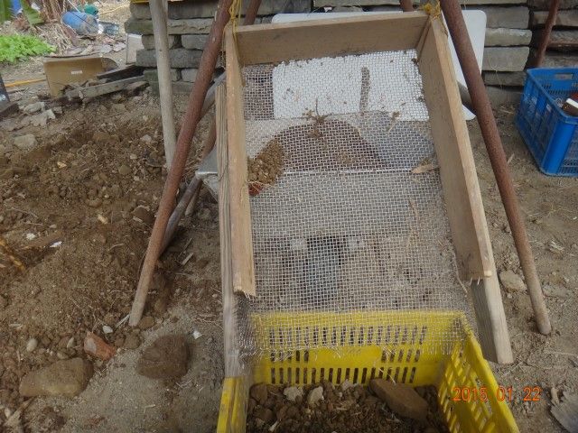

考古區!

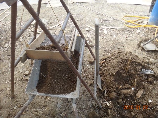

挖掘中
底下放置獨輪車,篩滿就可以移置到別的地方

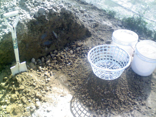

因為手邊只有一台可以供我閒置使用,所以篩出來的石子顆粒土都必須用籃子裝著!

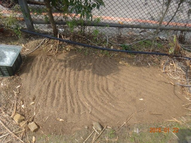

篩好的土面!
灑下花籽,等著發芽!

我沒有這種專用的篩土網,我是用旁邊的籃子來篩土的。。!

 樓主| 發表於 2015-1-22 20:58:13 | 顯示全部樓層
不曉得我有沒有提到過!!
圖片~~
其實是會騙人滴!!!
使用籃子的方式,我用了蠻多次的!
可是一次的量不能太大!
籃子重、土也重,最後就乾脆使用A字架做個改良版的!

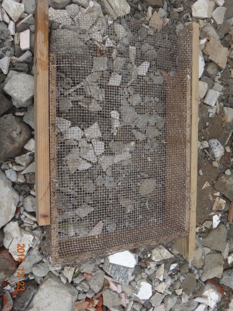

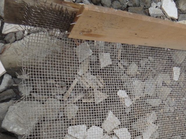

撿來的木製抽屜,將底面和抽屜面板拆掉,直接裝上撿來的不鏽鋼網
隨便五、六隻釘子就將他稍為固定住!
因為想到抽屜坂沒有握把,如果從抽屜板做握把又會太小!
乾脆隨地檢的美國松板,剖半作為兩側握把!

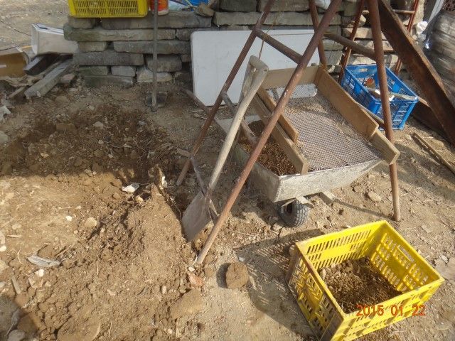

將尼龍繩分別綁住篩網和抽屜側板,中間繞過A字架的適當高度,這樣就稍為固定住篩網了!
之後將獨輪車放到篩網底下去,讓篩網另一端(握把端)靠在獨輪車上,略為水平狀,這樣就可以挖土到篩網裏頭!
放置三個圓鍬量的土,抓著握把提起篩網,另一端繩子固定住,搖晃就可以進行篩土!
篩完後將篩網往自身方向拉,繩子會滑到A字架靠自身的這一側,這時候將握把放最低,石子就會落在籃子裡頭!
重複動作!
本來想做很複雜的~~~
但是這樣的效果卻比我一開始想做複雜型的還要好!
