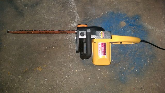

日製 引擎  T 牌 不知何時  不知何人 臨時借走  應該不會還
更換  電動  鏈鋸  查  詢 新品  ˇ大馬力 只有 掏保
測試  如下
外殼  塑膠  ( PVC )有毛邊   附贈  工具   一字 螺絲刀   螺絲還沒鎖緊  歪了變形   ( 忘記照相 )

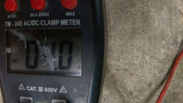

銘版  耗電規格  220V   2480W  實測  空載  電流  4.2 A  若  加負載  不可能加一倍 電流

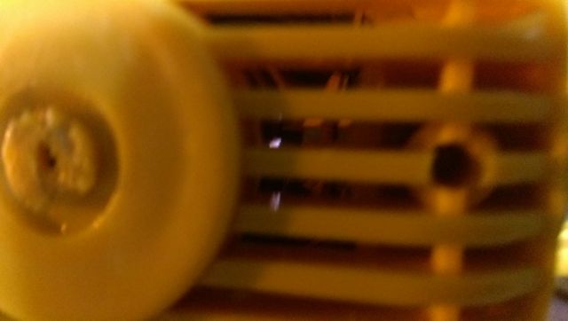

軸心  火花很大  拆開檢查  碳刷  用手指夾  一畫  出現  一條溝
強國製  產品 有心理準備  預計打  8  折  沒想到  再打 一次  8  折
184
2213
2213
發表於 2015-1-27 08:36:51 | 顯示全部樓層
電感性負載空載4.2A,負載或啟動瞬間電流x3 x5都有可能
碳刷本來就是石墨的,很軟,指甲本來就會畫出一條溝啊
強國牌的就是標榜廉價堪用

 樓主| 發表於 2015-1-27 08:52:18 | 顯示全部樓層
本帖最後由 姜姜好 於 2015-1-27 08:58 編輯
robertday 發表於 2015-1-27 08:36
碳刷本來就是石墨的,很軟,指甲本來就會畫出一條溝啊 ...
碳刷本來就是石墨的,很軟
銘版  耗電規格  220V   2480W
依 220V   2480W  空載  電流 至少  一半   6 A  以上
標 示 負載 耗電 2480W  不是啟動電流
同時  檢視  其他 電動工具 碳刷都比較硬

發表於 2015-1-27 11:59:27 | 顯示全部樓層
強國製大概只能讓你用個幾十次就可丟掉了....
