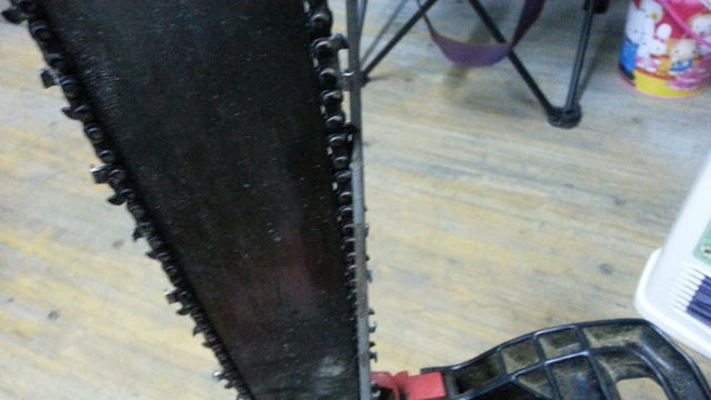

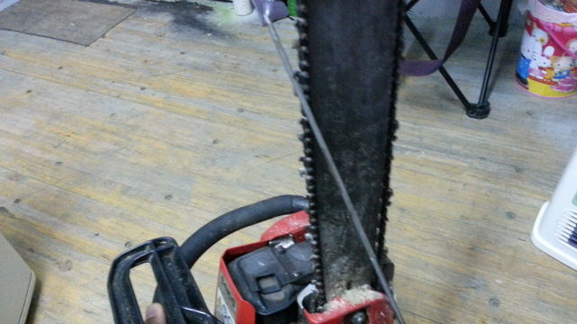

我以前也都是拆下來送去給人磨,後來看一位專門砍樹的人隨身帶根磨鏈棒,很簡單~將鏈鋸直立,斜45度往上用力往上45度戳兩三下,只能往上喔!當看到鋸片金屬色澤磨出後就可換下一塊鏈鋸片,磨完一圈後,將鏈鋸同樣直立轉一圈換另一方向的鋸片,1-2分鐘後再拿來鋸就可明顯感覺變利的,不用拆鏈條又快速方便實用!

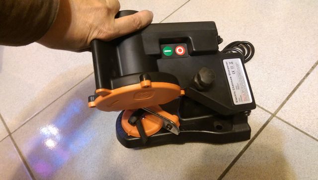

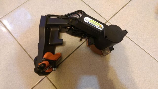

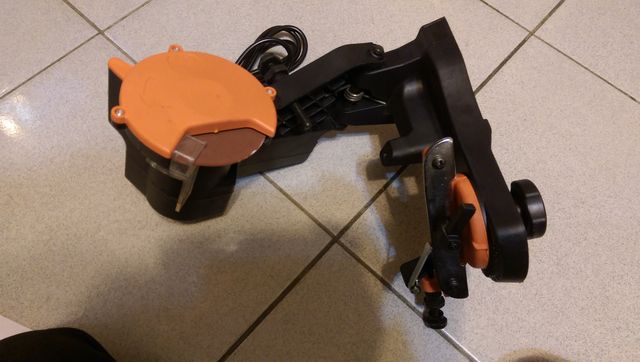

  強國製   剛買  .  220V   .  拆開內有 基板   應該是直流馬達
直驅  傳動  砂輪片厚約   4 MM
試磨  鐵片   有膠味  應該是砂輪片味道  .
