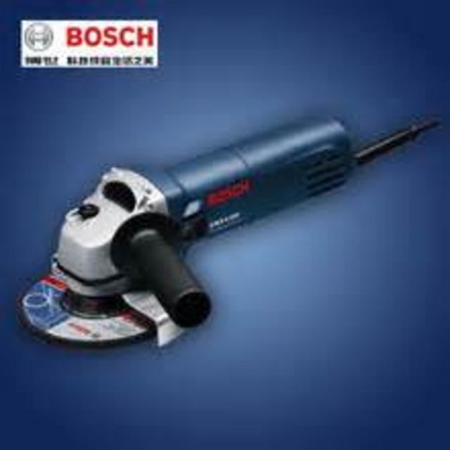

發表於 2015-2-2 13:24:42 | 顯示全部樓層
這台很容易就可以完成您要的.
陳青 + 20 砂輪機最快了

 樓主| 發表於 2015-2-2 13:47:48 | 顯示全部樓層
ey5701 發表於 2015-2-2 13:24
這台很容易就可以完成您要的.
"扶爛打" 這個要買哪種鋸片?
很多人說用這個鋸很危險, 聽的我有點怕怕的....

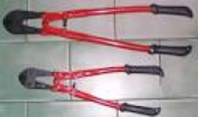

用鐵剪也很方便
前年買了一支大鐵剪、很好用
剪鋼絞線、菜園架紗網防虫
剪點焊網、鋪地板澆灌水泥用
一支只要350元左右!

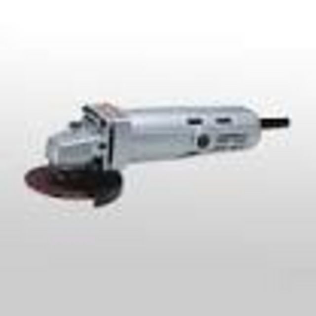

若鋼筋太粗的話
再用手持式砂輪機(日立牌中古的600元/支)
磨出溝來後、再折斷!
這兩種好用的工具、只要仟元
是2home必備!

發表於 2015-2-2 14:31:41 | 顯示全部樓層
Gavin.Hsu 發表於 2015-2-2 13:47
"扶爛打" 這個要買哪種鋸片?
"扶爛打" 沒使用經驗千萬小心,高速旋轉下手持不穩很容易碎裂,建議買一支中古軍刀鋸,搭配多種鋸片用途廣又安全

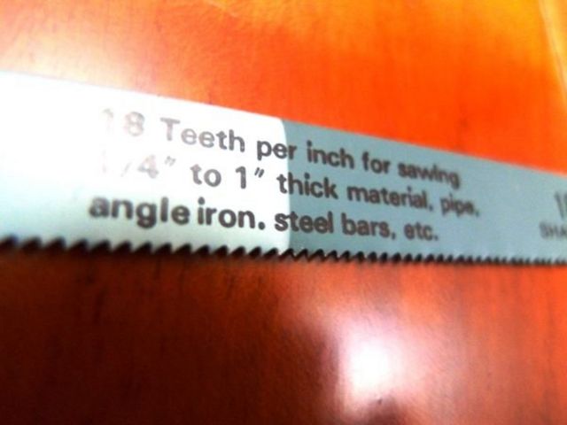

因為要簡單的工具,不知道四個小朋友算不算呢?這是最簡單的。
也可以使用鐵工鋸片跟弓鋸,效法李白鐵杵照樣可以磨成鏽花針。
往復鋸很多種都可以鋸,只是也都要鋸好久。
通常人家是使用手持砂輪機切斷,只是切鐵的那片鋸片就好多錢了...
用乙炔燒也是一個選項,或是把它折彎做一個造型,說不定還能化腐朽變神奇呢!
