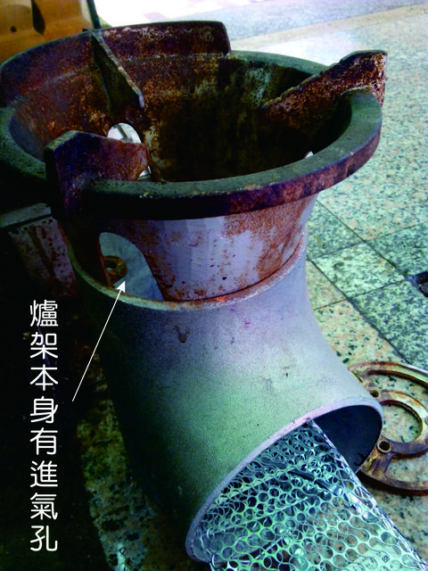

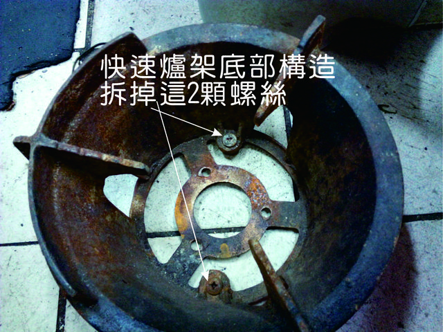

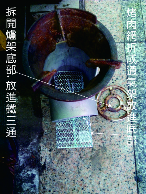

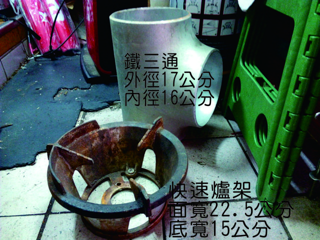

這是在Fbike買的鐵器.當初不同時間買進.因為過年.不想花太多錢.就到農地去露營.
開始準備器具.沒想到靈機一動.就給他完成.不知道網友們有誰剩下的快速爐架賣我一個好嗎?
最好是同樣尺寸的爐架.剛剛好用.等去農地時再來試試看!

網子的地方如果是一塊平面的鐵板效果可能會更好,將1/3~1/2留給底部,上面是柴,下面是空氣流通口.....我猜

黑色的大鳥 發表於 2015-2-3 17:42
網子的地方如果是一塊平面的鐵板效果可能會更好,將1/3~1/2留給底部,上面是柴,下面是空氣流通口.....我猜 ...
黑色的大鳥大大:
  網子是想找好一點的鐵板.但我的工作都是木作材料.鐵板要剛好.又要能支撐到底部.一時間很難找
所以就買了烤肉網折一折.延伸出來的烤肉網.是要支撐比較長的木材用的.
獻醜啦!參考一下.好像未來我的資材室.就先這樣簡單作2個.不用太多錢的.
網下留空間.是要給空氣流通.助氧燃燒火才會旺.

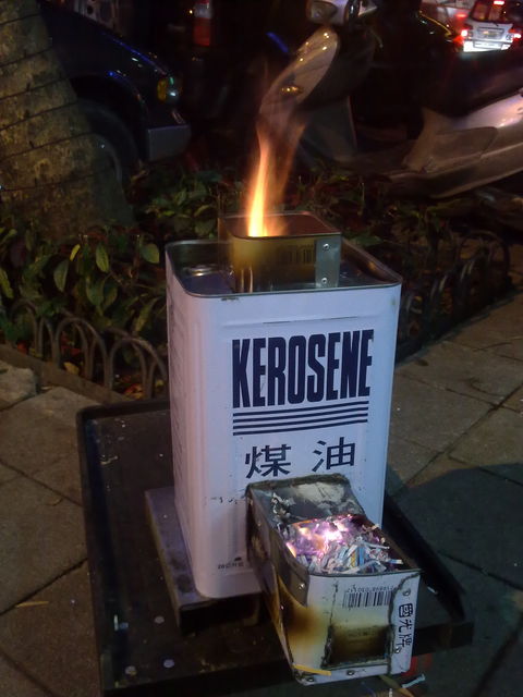

本帖最後由 joby4x4 於 2015-2-3 23:08 編輯
運用火上生的特性加上長管形成煙效應,這樣就會有如火箭尾部噴射的效果。
如果煙囪段太短 ,煙囪效應就會減少。
小弟前幾年用兩個煤油桶做實驗,燃燒室不需要太大。
只要少少的用碎紙機的碎紙就有噴射火焰。

686
23979
 樓主| 發表於 2015-2-4 10:17:21 | 顯示全部樓層
joby4x4 發表於 2015-2-3 23:07
如果煙囪段太短 ,煙囪效應就會減 ...
open808大大:
這是完成未測式的組合.怕口徑太大柴火會很兇.有想過內部縮小.但我的功夫沒到家.恐怕不容易完成.
所以就只好將就一點.還好只用過年期間.等測試完了.再來改裝看看.謝謝了!
joby4x4大大:感謝提醒煙囪效應太短的問題.本來想灌水泥在外部與內部.讓管徑長一點與內部管徑縮小一點.
但因為工作場所與住家都無法做這些工作.所以就先暫時這樣改裝.等到住進農地時再改了.會記得您的提醒.謝謝!
