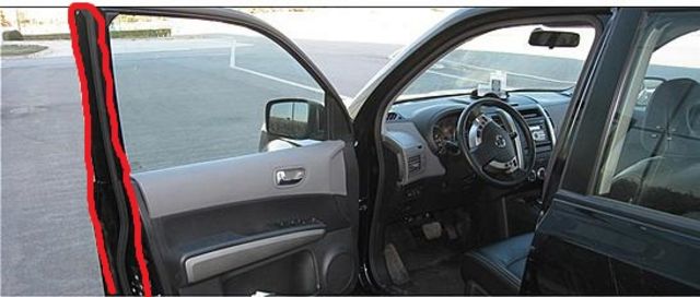

 樓主| 發表於 2015-4-25 13:10:04 | 顯示全部樓層
本帖最後由 aotsen2004 於 2015-4-25 13:23 編輯
taiuanlang 發表於 2015-4-25 12:00
請問矽油如何保養雨刷?
我也想要試試
矽油 也可以 保養 汽車 車門上的氣密條 ~
前後門 及 後車廂上的 氣密條 , 都可以 塗上薄薄的矽油 !
防止 氣密條 龜列老化 ~ 效果很好 !! 給您參考 ~~
如紅線處 ↓↓↓
