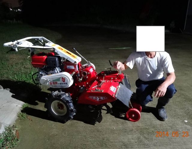

就是他官網的這個嗎?
這樣感覺好可怕!
腳還是留著, 可繼續走很遠!
