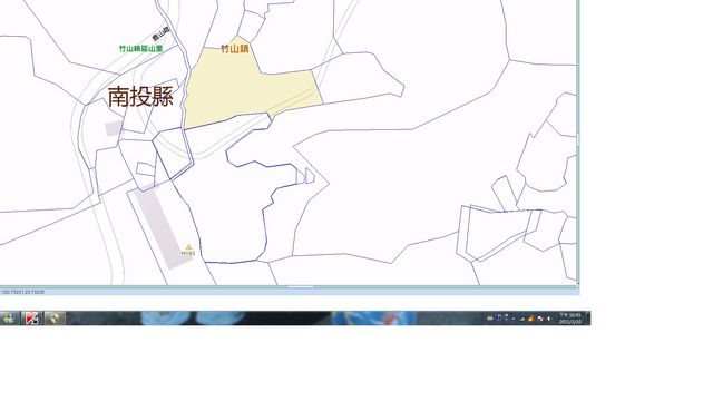

小弟近日觀看一農牧用地,大小約2.7分,
但土地之一角落被農路劃過,分成大小兩塊,
狀況如圖所示,請教各位先進,這道路會影響到土地面積的計算嗎?
如果大塊土地的面積不及2.5分,是否就不能申請農舍了?
感謝各位解惑!

b大您好,農路如果是包含在您的土地內,自然它是有權狀的,只要權狀上足2500M2也就是2分半756坪以上,排除其它因素的狀況下,申請農舍基本上沒有問題的,謝謝

看秀的圖這路應屬你的地,因路沒有另一地號。

是的,申請農舍應該沒問題吧!怕怕的!

基本上那路地還是你的,只是已劃入都計中,等地方有預算就會徵收,不過 您要領此筆徵收費可能要到"天荒地老".
