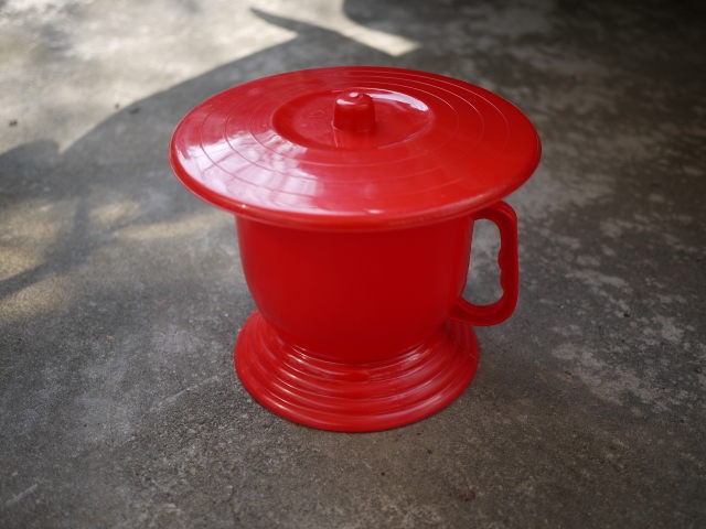

復古簡易馬桶,一個75元,方便塞車使用,暈車嘔吐也可使用.

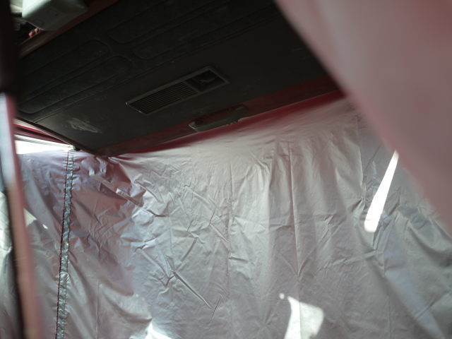

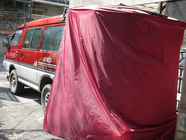

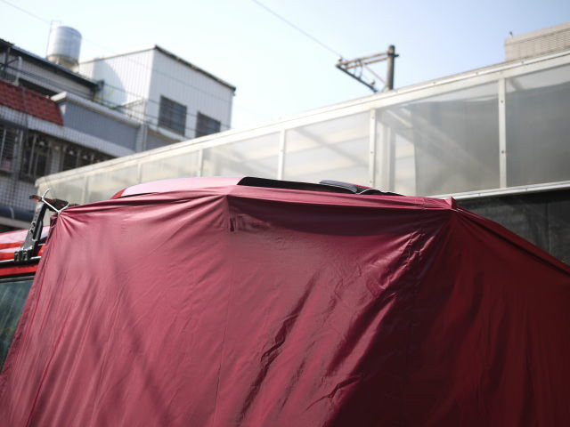

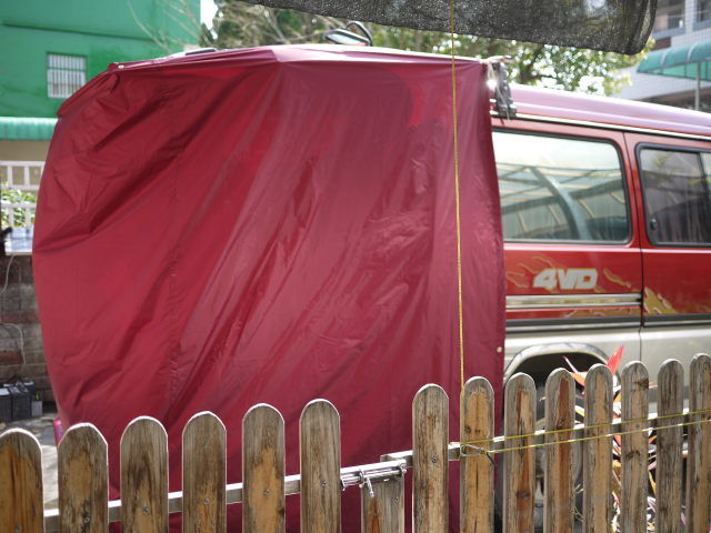

車尾帳安裝完成的樣子.

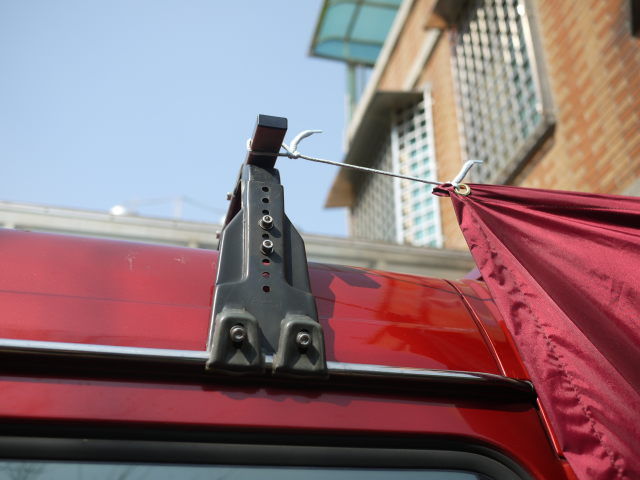

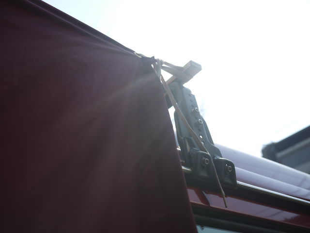

利用車頂架來綁車尾帳

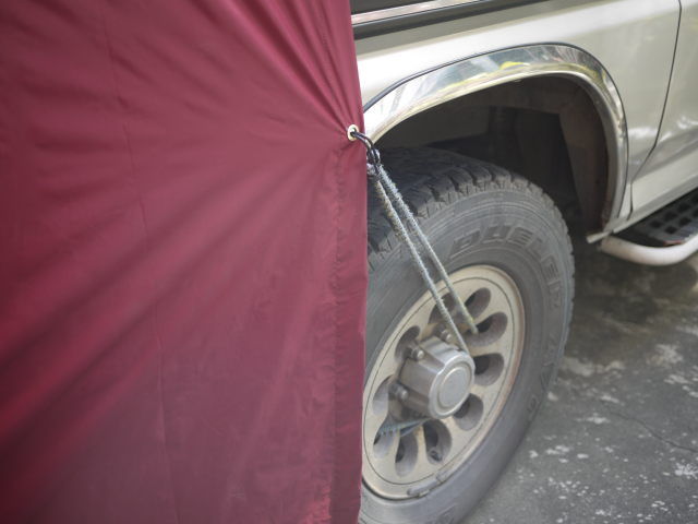

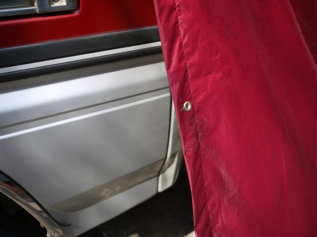

下方的銅釦可以綁在車胎上,防止風吹掀起來,或不小心有人進入

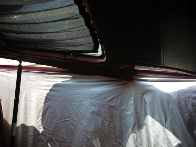

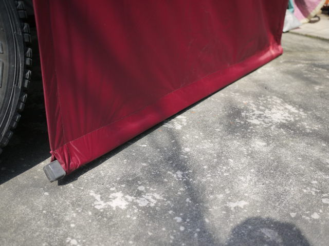

下方套入伸縮管,可以讓車尾帳更挺更防風.

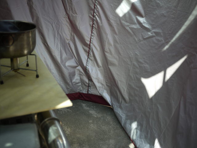

車尾帳的內部空間

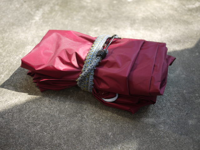

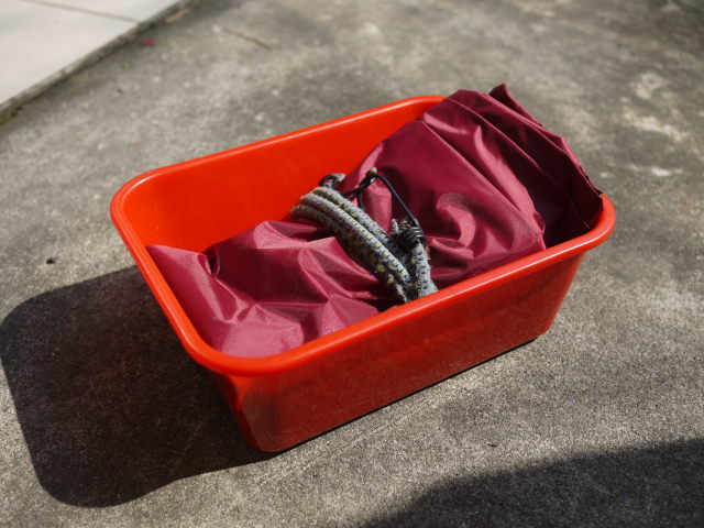

車尾帳收納起來很小

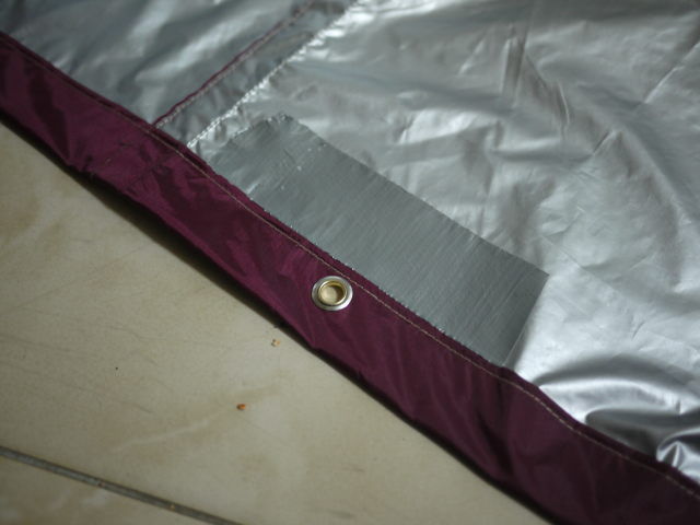

在防水布容易撐破的地方,貼上大力膠帶,可以延長使用壽命

感覺帳內不通風,
瓦斯可能要小心一些

感覺帳內不通風,
後車門是不規則的,所以套上去剛好,左右各有二個孔,一共四個,剛好可以排風,所有的車型.廂型車似乎是比較好處理,像一般RV 的後車門開啟後都會比較高也不夠深.

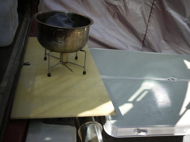

此目的在掩人耳目及快速拆裝,所以算是小成本大效率的方式.
桌子用蛋捲桌較輕便好收納,已有桌了省些湊合著用.
蜘蛛爐如在此轉用小瓦斯罐的確要注意,火不太穩定亦飆出,高山接頭比較安全.
您應該有帶5公斤瓦斯桶及一對二轉高山接頭吧?
