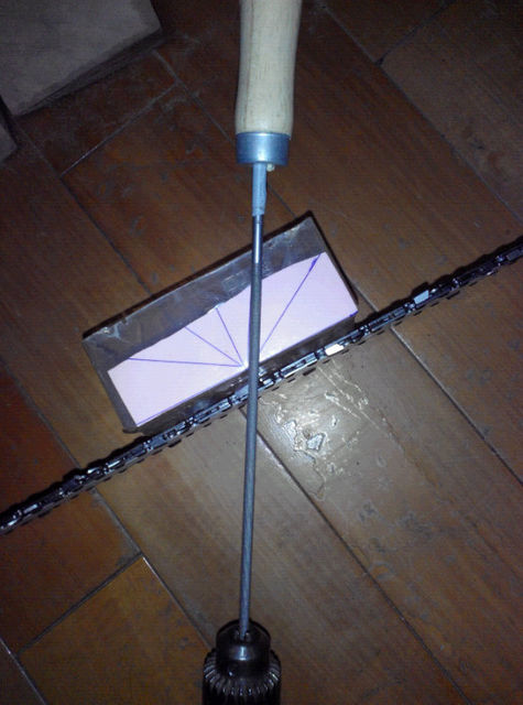

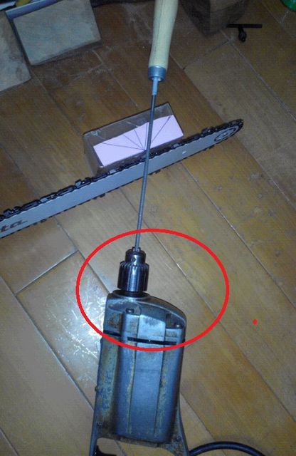

小弟 之前 有個 量角度 用來磨 鍊條的 角度器 ~ 居然 不見了 ........
懶的買 ~ 就上網 看看有沒有 省錢的 diy ~ 於是 就 偷學 別人作了個 自製角度塑膠盒 ↓↓↓
跟 我 小學姪子 借個尺 量一下 ~ 把 30度 畫在紙上 !
剪 一半的 塑膠棉花棒盒 ~
貼 兩個 磁鐵 在 盒子 後面 ~
畫好角度的紙 黏上 盒子 ~ 磁鐵 剛好 可以 吸住 鍊鋸 導板 ~
對準 30度 拿 挫刀 試磨一下 ~ 還不錯 ~ 磨好 一個 就 用手 轉動 鍊條 到 下一個 !

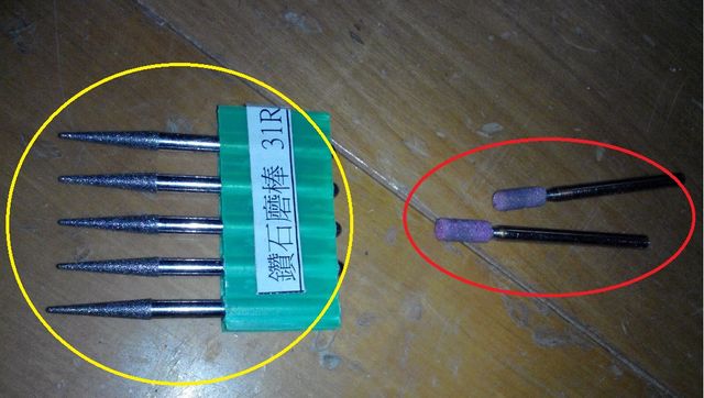

拿出 鑽石磨棒 ~ 試試  ( 1隻 買好像 15~20元 有點忘了 )
鑽石磨棒 再加上 手持鑽磨機~ 30度 輕輕 往上推磨個 1~2下~ 就變 好利~ ( 要往 同一個方向磨~ 不行來回磨 )
這 鑽石磨棒 小弟 之前 還拿來 磨 手鋸 ~ 也是 磨的 好利 ~~
  就這樣 蠻克難的吧 ~ 也磨的 蠻利的 ~

發表於 2015-2-14 09:09:54 | 顯示全部樓層
有發現鑽石磨棒 跟原本的鏈鋸挫刀 粒度不一樣嗎?
這樣磨下去 很快就要換鏈條了

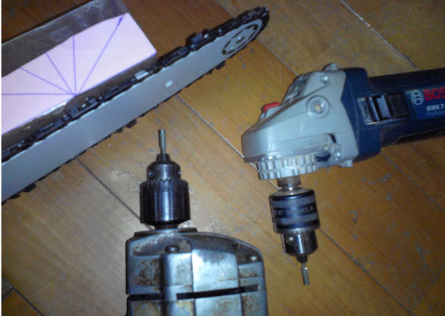

這種 金鋼砂磨頭 ↓↓↓ 我在 掏寶 買的 很便宜~ 1隻 台幣 2~3元~是消耗品 ~所以 當初 買了 4.0的 約 30隻 !

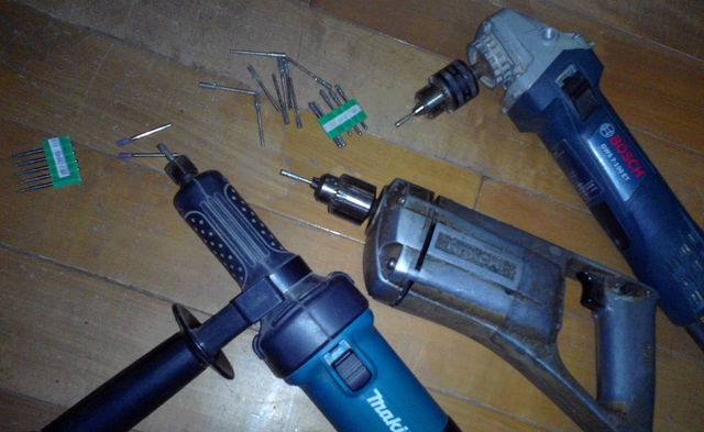

只要 能 裝上咬緊 這種 磨頭的 機器~ 都可以用 ~
這種 尖的 我拿來 磨手鋸 ~ 紅頭 的 是 磨鋼鐵用的 , 拿來磨鍊條 ~ 鍊條 會耗損 太快 ,不好用 !

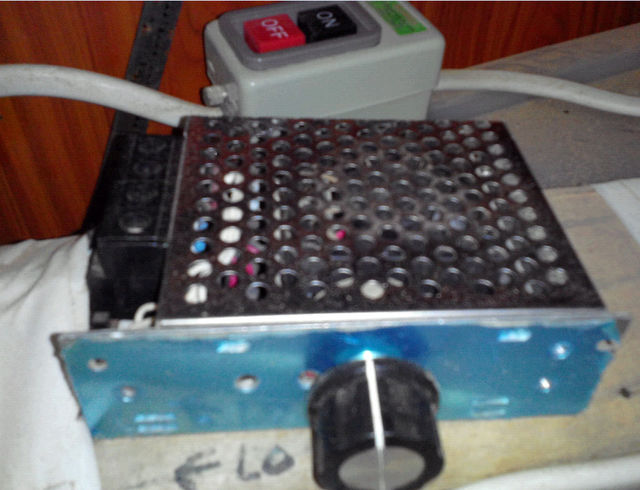

220V~110V 通用的調速器 ↓↓↓ 可以 讓我 自由 調整機器的轉速~很重要 ~ 也是 掏寶 買的!!

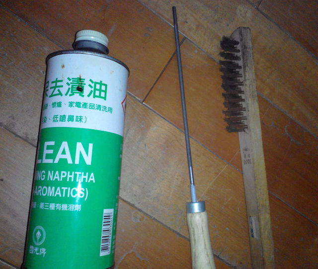

這是 鍊條挫刀 ↓↓↓ 手磨 用的 ~最好 準備 銅刷 跟 去澬油 ~ 因為 鍊條 上面 常有殘存的 潤滑油~
挫刀 磨一會 最好 用 去澬油 用布 擦一下 ~ 免得 挫刀上 都是 潤滑油~減少 磨利的效果 !!

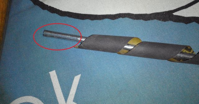

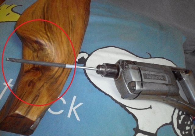

如果 真的 不喜歡 金鋼砂磨頭 ~ 其實 也可以 用下面 ↓↓↓ 這種 方式 ~ 用電鑽 裝上 挫刀 !
但是 切記 用推磨的方式 !

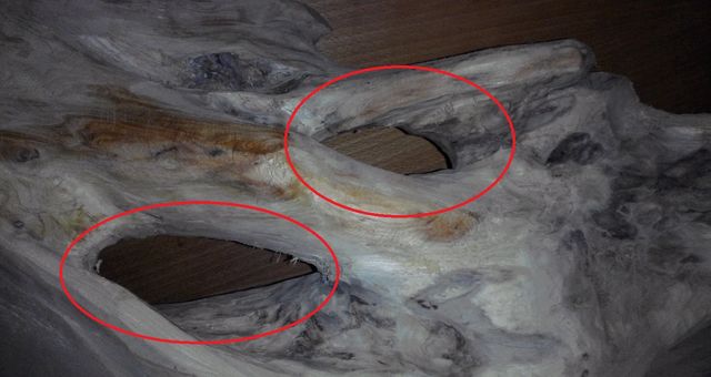

電鑽 其實 也可以 這樣用 ↓↓↓ 夾上 夾砂紙棍 ~ 方便 磨木頭 凹處 ~ 甚至 根雕 透空處 !!

發表於 2017-3-28 12:56:12 | 顯示全部樓層
個人鏈鋸也是以手挫為主. 經驗上, 除了挫刀的水平角度要注意外, 垂直角度也要注意, 不然很容意造成鋸線偏移的問題.
aotsen2004 + 20 我很贊同

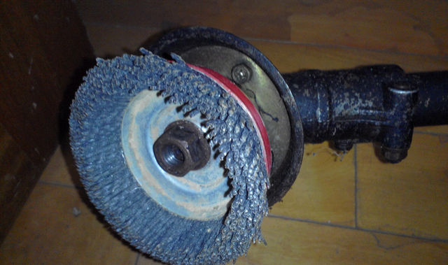

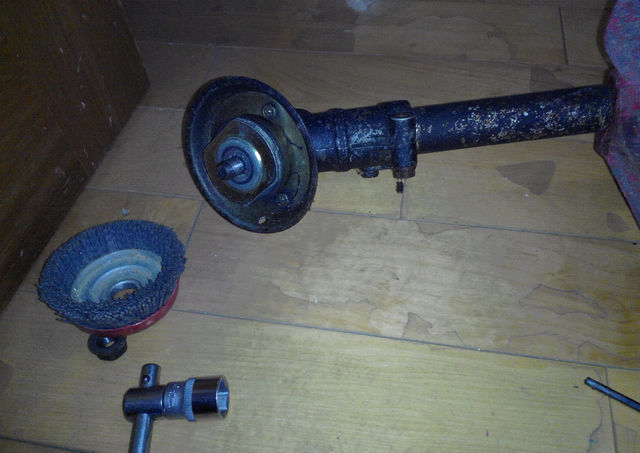

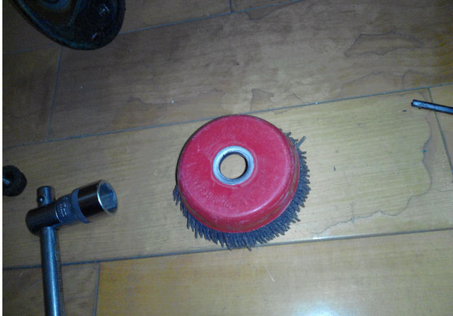

其實 很多 工具 的 組合 ~ 也可以 用 ~
像這個 利用 割草機頭 + 矽鋼尼龍刷 ~ 也是 除鏽的好幫手 !!
因為 小弟 山上 有個 鐵皮小小工寮~ 鐵柱 鏽的 很嚴重~ 又沒有 去 申請 電 !! 所以 不能用 砂輪機 !!
懶得 用手 拿鋼刷 去刷~ 只好 偷懶 利用 割草機的引擎動力~ 代替 砂輪機 使用~
上次 刷的 效果 還不錯 ~ 比用 手刷 快 太多了!!
矽鋼尼龍刷 這買的 >>>https://item.taobao.com/item.htm?spm=a1z09.12.0.0.0CD9LN&id=42520935122&_u=t2adm6j446eb
當然 也可以 把 矽鋼刷 換成 銅刷 不鏽鋼刷 或 一般 洗地板 的 刷子~

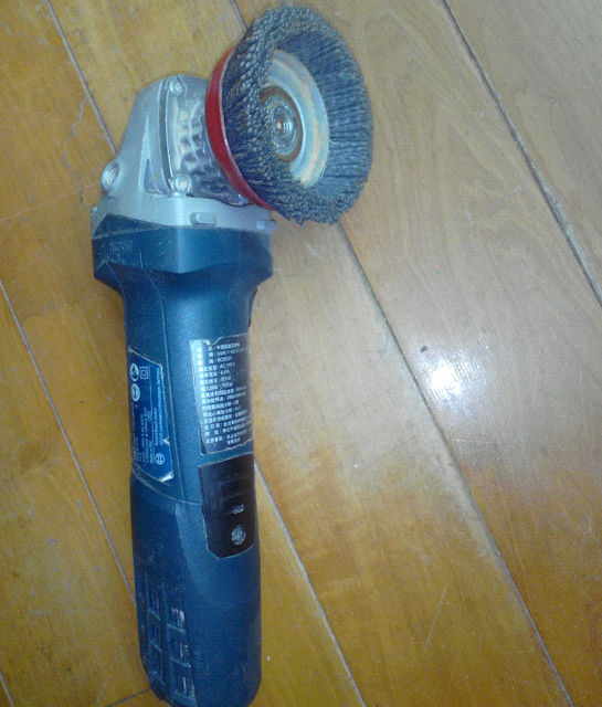

小弟 作個 更正 ~ 免得 有同學 看了 上面 po文 ~
誤買了 別款 割草機 不能 用的 刷子 ~ 改天 跑來 罵我 !!

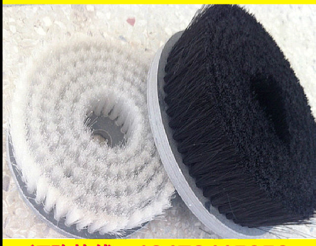

這種 圓刷 是 割草機 跟 手持砂輪機  電鑽 ~ 都可以 裝的 !
這有賣 >>>https://item.taobao.com/item.htm?spm=a1z0k.6846577.0.0.kFpoyB&id=546952005221&_u=t2dmg8j26111
矽鋼刷 本身是蠻好用的 ~ 不管 割草機 ( 上一樓 有說明 ) 還是 手持砂輪機 都可以用 !
手持砂輪機
割草機
矽鋼刷 這有賣 本身帶螺帽 的 >>>https://item.taobao.com/item.htm?spm=a1z0k.6846577.0.0.kFpoyB&id=41776522617&_u=t2dmg8j26111
矽鋼刷 ( 就是 杜邦刷 ) 這有賣 沒帶螺帽的>>>https://item.taobao.com/item.htm?spm=a1z0k.6846577.0.0.kFpoyB&id=42520935122&_u=t2dmg8j26111
