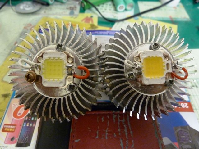

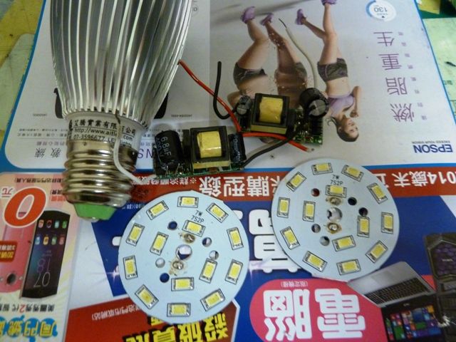

從公司丟掉的垃圾找到兩顆壞的
拆開後發現都是電源模組壞了
一不做二不休全換掉
LED用新世紀光電2014生產的
3000K   6000K各一顆

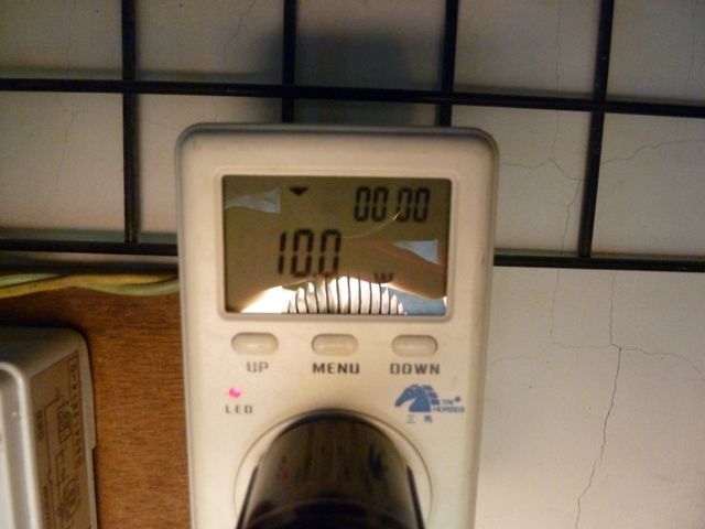

實際耗電10W
心得:比市售任何一款都還亮

通常是電源模組掛掉,也碰過光衰的才有趣,遠遠看過去一顆白白的,有亮但沒照度。
