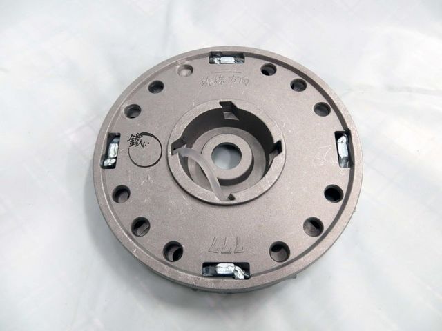

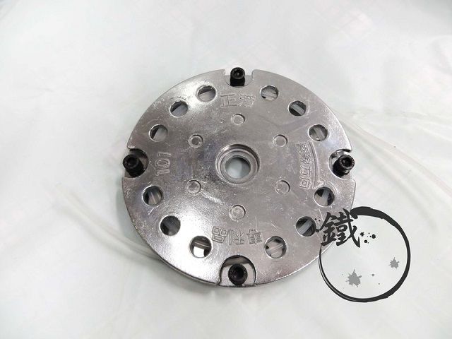

現在刀片,圓鋸片和牛筋繩視情況都有在用.牛筋盤就是使用換線的,會越割越短,效率越低,想換常又覺得太浪費不環保.拜讀大家之前割草經驗討論,還是有些疑問,想請教前輩連續式的牛筋盤那一個比較好用?以下向沒屋頂的買家借圖,請見諒.
1.這種的看起來是要扳開拉出線?
2.這種的是裝好後會自動出線?或偶而要拉它出來?
還有一些是塑膠版的,會耐用嗎?
謝謝大家.
290
3986
3986
發表於 2015-2-27 10:31:05 | 顯示全部樓層
下面的我沒用過,我現在是都用上面那種
建議別買塑膠製的,因震動`撞擊,它的螺絲很容易滑牙!!

發表於 2015-2-27 15:54:33 | 顯示全部樓層
剛買時用附的牛筋繩都很好用,以後底下的比上頭的沒那麼難用。要重穿繩時上頭的比較省事。後來找到一種奇怪的牛筋繩後就沒啥感覺了...

發表於 2015-2-27 21:24:05 | 顯示全部樓層
第二種比較好用,不用常常換線,斷掉後會自動出線,有時會卡住要把線拉出來倒是真的,
不過也跟線好不好也有差,爛的線比較會斷掉
不過也跟割的草有關,有些草太粗還是用刀片的好用...
我都用三組,中午、晚上時把三組裝一裝,白天就不用坐在那穿線了
