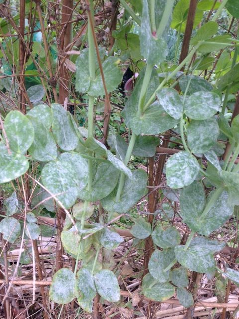

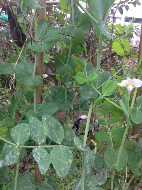

去年十月、十一月種的,一開始不會有白白的葉子,後來有一些些,最近白白的葉子變多了,豆子也變的比較小一些?A也不知是養分耗盡了,還是生病了,還是生命到盡頭了,請有經驗的前輩給點意見。
謝謝!

您看跟這些圖像不像,像的話就是白粉病:http://goo.gl/yRYSuD

這是白粉病,我去年的甜豆,也是全數都長這個白粉病。
不要怕,治療白粉病很簡單,只要用肥皂水或沙拉脫+一點點食用油(我去年用作廢的大統香油)+20~30倍水。
搖一搖,混合之後,用噴筒,仔細的噴在有白粉的葉片上。
噴兩三次就清潔溜溜,葉片變得油光滑亮,繼續開花結果給你吃。
如果不治療,蔓延極快,所有的甜豆都將枯萎而死。
買個好一點的噴筒罐,不然你會噴到手很酸(記得站在風頭噴)。

謝謝各位前輩的指導,讓我上了一課,明天,我會試試看,消滅白粉病。

的確是白粉病,碗豆、豇豆、胡瓜算是很會得的,種到會怕。而且用竹子當攀爬物很容易殘留病源。

調配比例為:植物油:水:沙拉脫 = 45:50:5,植物油乳化後稀釋 100 – 200 倍噴灑使用。
窄域油:稀釋 300 – 500 倍噴灑使用,每隔 7 天施藥 1 次,連續 2 – 3 次。
0.5% (w/v) 碳酸氫鉀 + 0.03%  (w/v) 聚電解質 F O 4 4 9 0 S H 混合液噴灑使用。
