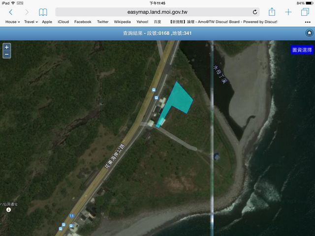

本人在八仙洞附近擁有一塊農地,已經持有5年
原本預計幾年後才要遜A舍,還在存建築款
可是最近友人告知立法院在一月通過海岸法可能會受影響要我盡早送照開工
大概看了一下條文實在是難以理解(為什麼法律條文一定要立得如此艱澀難懂??)
想上來請問一下是否有高手能解惑一下

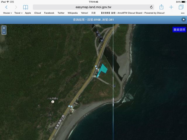

我的地如下圖所示位於海岸跟11省道之間,旁有一條水母丁溪
使用分區是風景特定區一般保護區之農地
不知是否可能被海岸法列為一級或二級海岸保護區?
如被列入是否就真的無法遜A舍了?
在公告保護區之前申請建照是否會過?
如建照過了搶賓嶈O否海岸法實施後有權溯及既往要求拆除徵收?
時間緊迫還煩請高手解惑,感激不盡!

 樓主| 發表於 2015-3-7 13:20:31 | 顯示全部樓層
本帖最後由 Sebastien 於 2015-3-7 13:22 編輯
yuank 發表於 2015-3-7 11:09
在一般保護區,有"原有合法建築物"嗎?
有0.25公頃?
好像本來就不能建農舍,跟建設處問一下吧
該地會如此劃分就是為了涵遘茪@老舊農舍此農舍已經超過40年了
而且有用電證明所以是可以建農舍的
因該地是位於都市計劃法的保護區內
所以根據施行細則是可以?95m2之一農舍
感謝yuank的提醒
另外回歸該主題,就是因為海岸法已經三讀通過,只是還沒公告一,二級的保護區範圍
只是擔心搶誘妨嶈O否仍然算是既往
不知所謂不溯及既往的時間點是指為何?
因為就算要鄘棜n找人畫圖,送照等等
如果時間來不及有可能一切白廢,甚至被要求拆除罰款
所以現在真的是誘]不是,不誘]不行
看來先寫封信至縣府問問是否會被畫入海岸保護區好了
