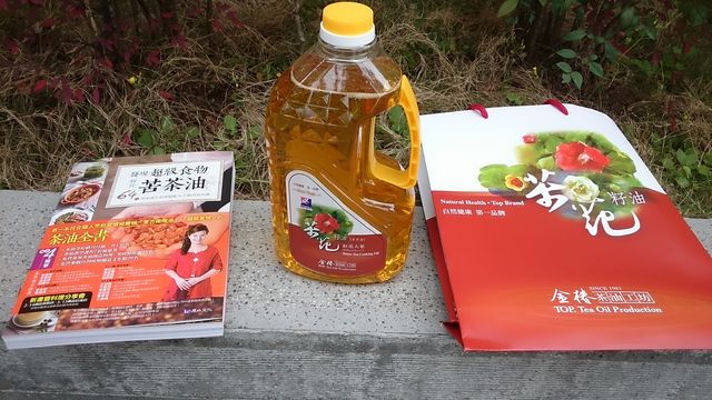

今天掃墓就近到金椿苦茶工廠買苦茶油及書籍(皆有打折)
有問到工廠參觀,店員說要電話報名,兩週辦一次。如果超過四十人可以隨時開班參觀。報名費500元,有含苦茶擢I…。想說試試看對苦茶種植生產榨油有興趣的朋友,或是想吃一個苦茶尷漪搵鄑_召集到四十人。日期大家可以說說看。
如果沒有辦法找到四十人一起攪和哈啦,那我就自行報名去了。反正兩週就有一班開。我是對他們的生產壓榨有極高的興趣。
