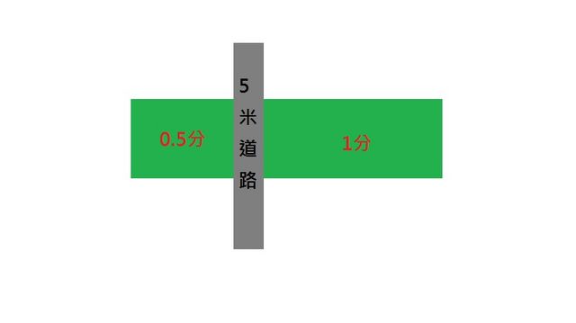

我想買一塊1.5分的農地(位於南投縣,屬非都市計畫區,山坡地保育區),但被一條5米寬的既成道路穿越,路的兩邊大約分成1分及0.5分(道路土地也是我家的),我想以後在1分地這邊遜A舍,請問我可以按照道路位置,申請分割成1分及0.5分大小的兩塊地嗎 ?

印象中非都市計畫區農地<2.5分不得分割

土地所有權人如果是民國89年以前取得該農地著,為老農資格應該可以分割,
因該土地面積未超過2.5分,如要蓋農舍也需要符合老農資格!
2-HOME裡相關資料很多可以搜尋,您可以得到很多寶貴資料喔!

我曾經聽聞~面積少於2.5公頃不能分割,但不是很確定,感謝您的告知 !

長輩是符合老農資格,感謝您,我會努力搜尋2Home的.......

我家的農地條件是89年以前取得的持分農地,因3人持分,依法可以分割為三筆

89年1月4日修正施行前之共有耕地,得分割為單獨所有.

可惜,此地1人所有,不知如何是好????

可以在一分地上蓋農舍,0.5分那邊蓋資材室(或其他農業設施),現在農業設施有放寬可以蓋廁所了

為何需要分割呢?
