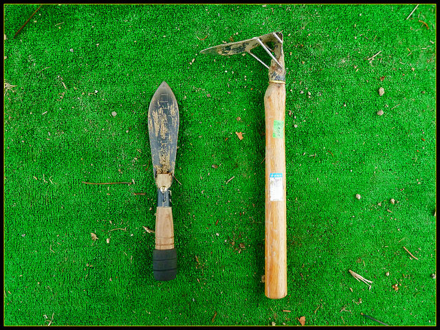

既然尖鏟子容易入土,徒手不好挖,若能把尖鏟子敲入土裡那就省力了!
所以又上大賣場買一支及一支榔頭柄回來改裝。
於是「榔頭鏟」就問市了。
使用一段時間的結果是......真是大大的好用啦~

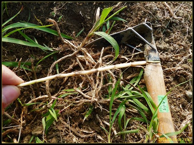

挖的時候左手先拉住地上葉,榔頭鏟先一挖一頂,
左手提起看地下莖往那邊跑、再挖再頂...整條地下莖就起來了:
(圖取自上方連結內容)
挖沒乾淨的,以後長出來再挖,這樣白茅就會從這片土地消失了!
而這「榔頭鏟」挖其他雜草更是好用,
只要輕輕敲入土裡一頂,雜草就整個連根起來了,讚!

 樓主| 發表於 2015-3-12 18:54:04 | 顯示全部樓層
BlackDragon 發表於 2015-3-11 23:29
看樣子還使用了焊接重新修改!
葫蘆柄桃型鋤
大賣場有看到您說的「箭頭鋤」工具。
因為土很硬,敲入土裡時還要把白茅的地下莖頂出來,強度不足很容易就彎曲了。
所以就用這種鐵片較厚的小鏟子彎折並焊接補強,重點是兩者加起來的費用很便宜啦!
當然焊接補強只要下面這條就行;上面那節短的,就是小弟和焊接師傅的溝通不良,哈哈!
工具要順手又能達到自己的要求就行,不然就能一把工具走天下了!

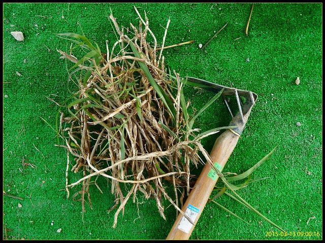

 樓主| 發表於 2015-3-13 10:16:55 | 顯示全部樓層
早上又用「榔頭鏟」挖了一小區白茅草,聽說可以吃就收集一些回來。
洗乾淨直接咀嚼,嚼起來的感覺像甘蔗,渣也像甘蔗。
但說好的"湯汁甘而微甜"呢?
嚼了一根沒感覺到有甜味釋出?還是得一次嚼五根呢?哈哈!
放棄!
