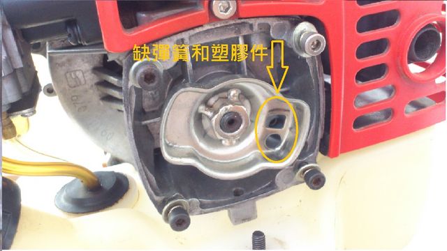

大家好,我家的割草機拉繩發動不了,我先生拆開後發現裡面兩個零件故障;一個是塑膠件(已經磨壞了剩下黑黑一球),我先生說那作用類似棘輪。另一個是塑膠件上面的彈簧(已經絞到變形了);用來把塑膠件固定在特定位置。下圖是他們原來所在的位置,割草機型號是小林KB26D;我們找了網路賣割草機零件商沒賣,請問有人知道哪裡能買到嗎? 中古的也行,謝謝!
[img][/img]

發表於 2015-3-17 11:00:00 | 顯示全部樓層
看配備 似乎是三菱tu26引擎? 可以往這方向找找?

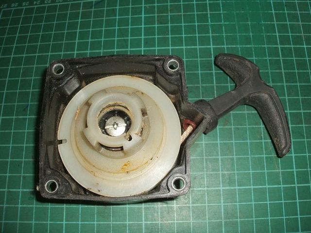

發表於 2015-3-17 14:00:08 | 顯示全部樓層
單買那個零件 比較難找
一般都購買整個起動盤
查資料 應是三菱tu26的引擎 但
tu26起動盤 網上圖片是 三個腳 你的卻是四個螺絲孔

 樓主| 發表於 2015-3-23 21:13:02 | 顯示全部樓層
謝謝coppi大與jacky大的資訊, 也謝謝barner大您注意到我家割草機是4個螺絲孔(與三菱的不合),曾問過賣家整組啟動盤有沒有附我們缺的塑膠件和彈簧,結果是~~沒有!
我先生說零件太難找,決定自己做,他已開始著手,等成功了再跟大家報告。

發表於 2015-3-24 16:20:52 | 顯示全部樓層
小弟的割草機 曾經壞過 也是拉盤的問題, 整個換掉. 不知道是不是一樣的.

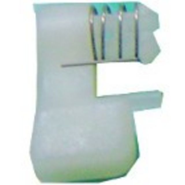

發表於 2015-3-24 17:05:15 | 顯示全部樓層
本帖最後由 barner 於 2015-3-24 17:08 編輯
請問你要找的零件是不是這個
如果是的話 這家廠商有單賣零件
http://kuangda.org/product3.asp?P_Class_1=農用工具系列&P_Class_2=割草機零件
