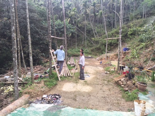

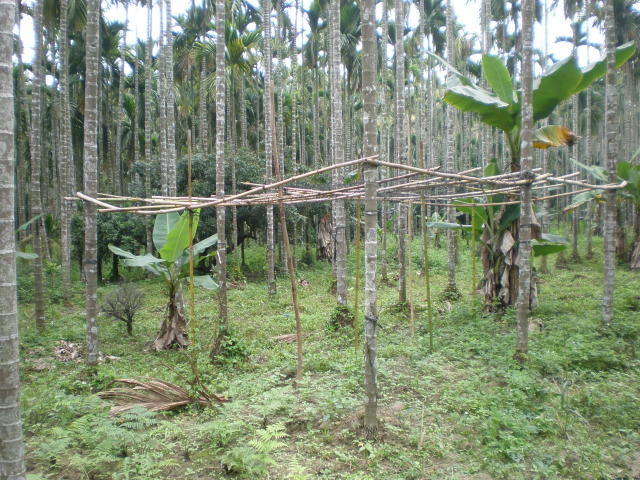

蓮花池岸邊種了三株絲瓜,想想也要搭個棚子,剛好旁邊有檳榔樹,之前砍的竹子也都有,就趁著人多一起搭建了起來
一開始還研究了半天要怎麼搭才會好看
想不到大概一個小時不到就全部完成了,果然人多好辦事。搭的還蠻不賴的

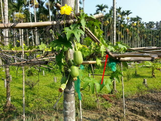

我以前也是利用檳榔樹做瓜棚,但1年後就崩解了,可能我獨自完成,使力不够吧!
開始崩解的瓜棚

我的應該用個兩年不成問題~後續還有做一些加強的支架,小孩子吊在上面還很穩~
本來要打樁下去,想說先用檳榔樹做好了,等檳榔樹倒了在立樁重搭

這個我猜
大概是竹子未熟透
竹子如熟透會呈現黃紅色
有節的地方會稍微突出
未熟透的竹子呈現的是黃色或黃綠色
有節的地方呈現的是稍平的
未熟透的竹子經過1年的風吹雨淋就腐朽變黑
所以一遇風吹再加上上面絲瓜的重壓就崩壞了
